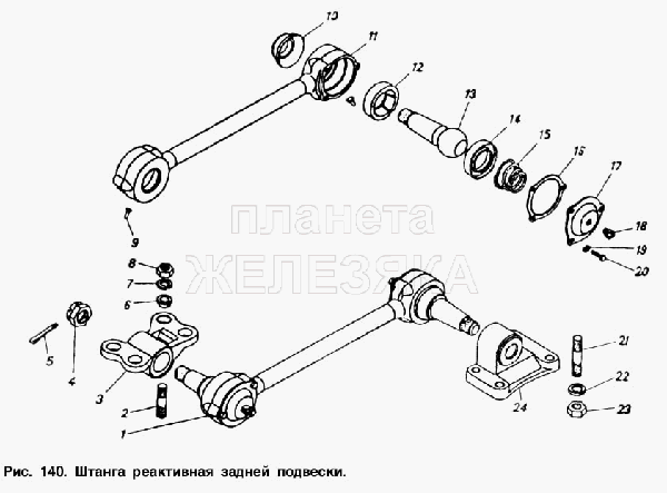

Согласен. Буду максимально усиливать продольные рычаги. Только прямоугольные трубы из хренового металла делают, и их нет толстостенных. А круглая, безшовная. Как по мне, она выглядит намного мощнее. А какие нагрузки еще есть кроме "будет работать на растяжение хотя он также будет работать и на сжатие и на боковой увод моста но вот косаемо других нагрузок он пас."?
На счет крепления кронштейнов к раме на передних продольных тягах, я, как ты советовал, опущу кронштейны таким образом, чтоб сам палец шарнира был на уровне нижней части рамы. Кронштейн в который вставляется палец, родной камазовский, очень большой. Поэтому, для того, чтобы палец был на уровне рамы, сам камазовский кронштейн, при изготовлении его крепления к раме (переходника), придется расположить горизонтально, а не вертикально, как я сделал сзади.
На рисунке этот кронштейн обозначен цифрой "24". Каким образом его было бы на твой взгляд правильнее установить? Ток чтоб он полнее принимал на себя нагрузку.

поставь кронштейны рычагов на нижнюю горизонтальную полку рамы. и не делай их сильно длинными

Я думаю нормально будет поставить камазовские кронштейны снизу на нижнюю полочку рамы, но выдвинуть наружу на проставочном кронштейне. Так как если их просто поставить на нижнюю полку, то реактивные тяги будут от рамы идти не ровно к мосту, а под углом, т.к. крепления на мосту будут стоять шире чем крепления на раме. Поэтому на раме нужно выносить их наружу.
К вертикальной полке рамы приклкпать уголок чтоб нижняя полка его быза за подлеца с нижней полкой рамы, туда "бабочку" и прикрепи. Её кстати, можно немного отфрезеровать со стороны "подошвы"
