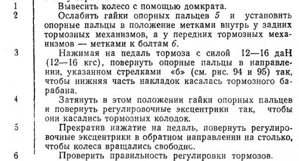

Вопрос... А в какую сторону крутить опорные пальцы и в какую сторону эксцентрики???
По эксцентрикам я в УАЗе знаю, что было ток, что все на разведение колодок крутились в сторону вращения колеса при движении вперед кроме задних эксцентриков на заднем мосту. На шишиге так же???
Куда крутить опорные пальцы???
С уважением, Дмитрий.

Крутить можно куда хочешь пока не упруться, потом отпустить...

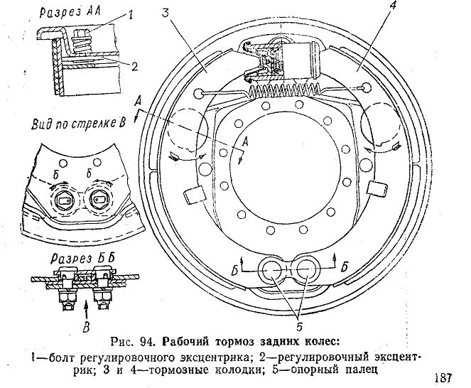

л-т писал(а):Крутить можно куда хочешь
А книга говорит иначе, и логика в этом есть. При вращении опорных пальцев колодка не только прижимается к барабану, но и сдвигается. И сдвиг может быть, полагаю, порядка десяти мм. Сдвигается и зона контакта колодки с поршнем тормозного цилиндра. Не знаю, на что влияет этот сдвиг, но в книге не зря наверное стрелки нарисованы?

Скорее всего сысл в том, что бы колодка не соскачила с цилиндрика. Я старался крутить в сторону прижимания колодки к барабану, бывало и ошибался и крутил в другую сторону. На педаль не нажимал - не кому. Ни разу осечек не было. Всё получалось нормально.

А кто-нибудь вживую на машине, вылезшей из грязи видел живые метки на опорных пальцах???

л-т писал(а):Скорее всего сысл в том, что бы колодка не соскачила с цилиндрика. Я старался крутить в сторону прижимания колодки к барабану
В выходные снимал задний барабан, долго думал и, кажется, понял. Из описанного в книги исходного положения в какую бы сторону ни крутили - это всегда будет "в сторону прижимания колодки к барабану". А смысл вращения именно по стрелке в том, что в этом случае колодка будет соприкасаться с барабаном по всей длине, а не только с того конца, где находится опорный палец. Что и наблюдал у себя на одной колодке - один край изношен до заклепок в то время как второй, похоже, вообще барабана не касался.
