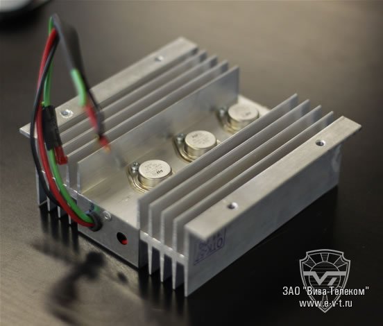

Вопрос решен. Цена вопроса от 1000 до 2000 р.
Был в магазине грузовых зч на днях на Рябиновой улице владение 63, там продаются преобразователи 24-12
Самый маленький на ток 10А самый мощный 40А.
Думаю 40А на все хватить должно.
Так же можно взять на 10А, мольца похимичить с ним, чтобы выход был вольт 16-18, и повесить на него реле регулятор который будет заряжать отдельную 3 батарею, на нагрузки 13 вольт. Тогда ток можно брать сколько хош.

А какой смысл переводить лампочки на 12 вольт?Приборы,если 12 вольтовые,можно запитатать через стабилизатор 7812,на 1А,цена рублей 20.На иномарках комбинация через подобный на 10 вольт запитана.Остаеться магнитола и рация.15 амперного преобразователя за глаза хватит.Просто при 24в токи в цепях меньше в два раза,потери меньше.Да,и с зарядкой аккумуляторов проблем не будет.Лучше все на 24 вольта сделать,в том числе,и генератор.Быковский преобразователь говно.Один аккумулятор все время не дозаряжаеться.И горит он часто.
