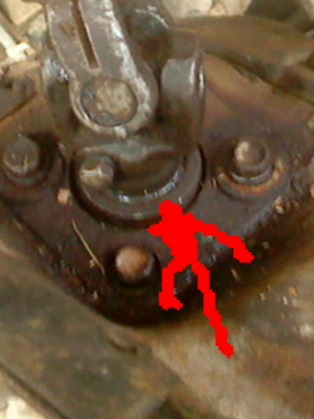

Re: Подкладка панели
Сообщение dimagaz66 »
вот
Сообщение леха67 »
там люфт?осевой?качаеться?
Сообщение леха67 »
если там(червяк болтаеться) то люфт регулируеться прокладками под нижней крышкой...т.е чтобы нужно убрать одну из прокладок в зависимости от размера люфта
да,-где выходит-там люфт.оттуда все и течет...т.е.надо внизу открутить 4 болта?

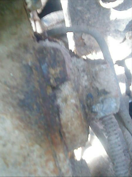

болт с правой стороны от ванночки внизу-фото
Сообщение леха67 »
да ,снизу открутишь и снимишь,а справа это регулирует люфт в зацепление червяка и ролика!сначало нужно убрать люфт червяка,а потом отрегулировать зацепление...при регулировке зацепления желательно отсоеденить от сошки тягу и покачивая сошку проверить люфт,а потом болтом справа убрать его(там болт внутри,сначало нужно открутить гайгу ,а под ней будет болт под шестигранник,будешь его поджимать покачивая сошку пока не пропадет люфт и потом еще чуть чуть его можно довернуть
болт справа открутил и там внутри ничего такого под шестигранник нету :-o :-o
Сообщение Aleks007 »
dimagaz66 писал(а):болт справа открутил и там внутри ничего такого под шестигранник нету :-o :-o
Там не болт,а гайка крышка.И размер у неё на ключ больше 30 точно не помню.Вот где резьба там и шестигранник.
dimagaz66 писал(а):внизу тоже откручивал 4 болта...может что-нибудь надо выбить молотком??
Четыре болта открутил снимаешь нижнюю крышку и убираешь прокладки кроме бумажной.
да-гайка крышка на 32 ключ,а с противоположной стороны ключ на 36.а эта резьба-она крутиться,а внутри ее пустота
dimagaz66 писал(а):Там не болт,а гайка крышка.И размер у неё на ключ больше 30 точно не помню.Вот где резьба там и шестигранник.
Это не пустота а шестигранник :lol: И если закручиваешь то затягиваешь вал,а если откручиваешь то увеличиваешь люфт.
dimagaz66 писал(а):ок.спасибо...сделаю
Шайбу стопорную не забудь снять,прежде чем начнешь крутить регулировку вала.
