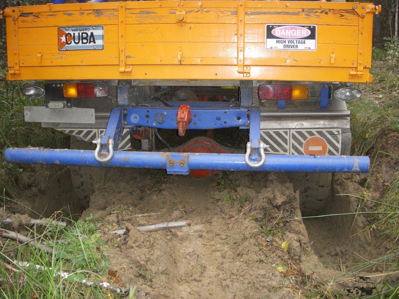

На оборот поменял на мосты с брдм ступицами, для моих условий они лучше, сухие тормоза по два сальника, и подшибники ступицы больше, на самом деле не намного тяжелей родных ступиц, если еще центра колес оставить

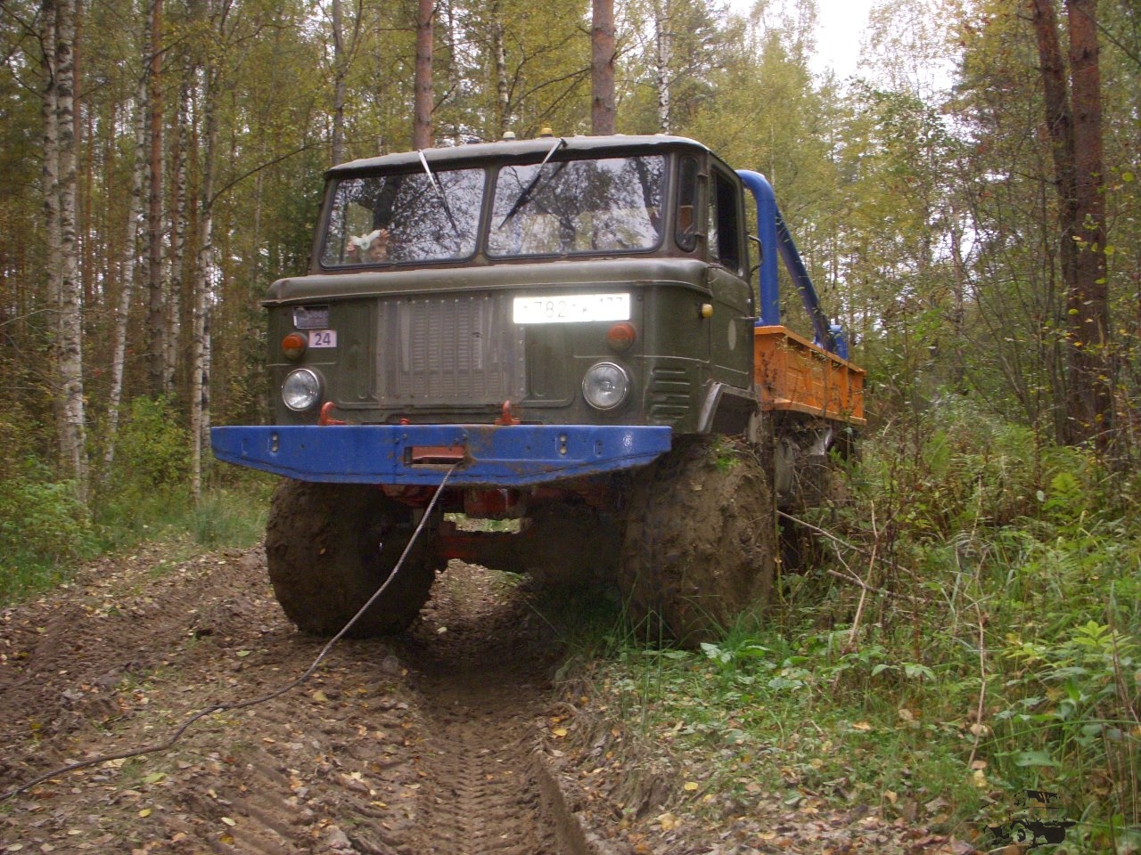

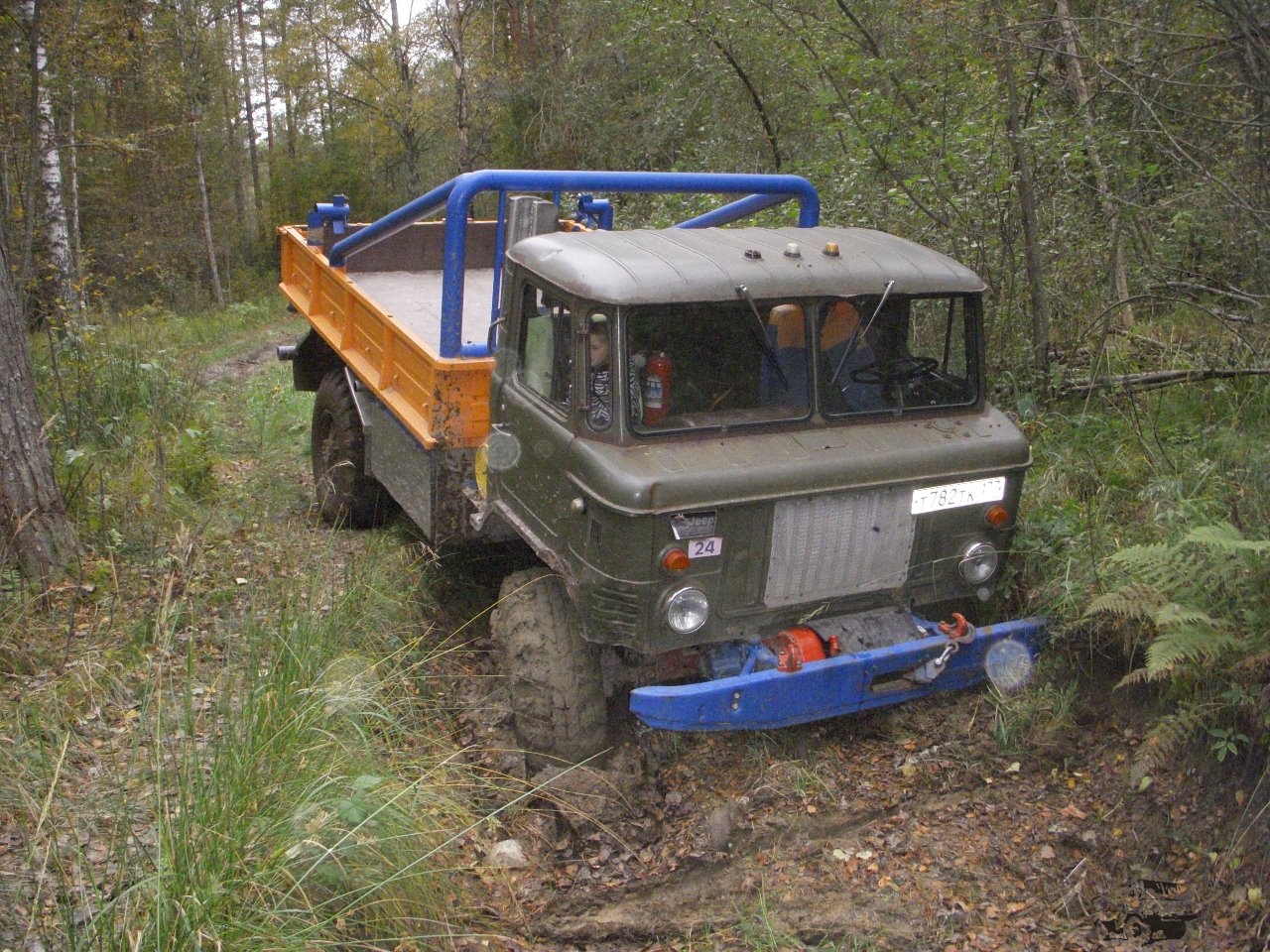

покатался в эти выходные
