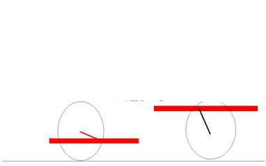

говорят полезно брать с собой сэндтраки - такие площадки чтобы по ним проезжать участки со слабым грунтом
а можно сделать чтобы машина на них сама ходила? как ходят на лыжах -
по бокам колес приделать шатуны , на них траки , машина будет скачками продвигаться помаленьку, так же как проползает ткань в швейной машинке - поворачивать будет неудобно - но потихоньку повернуть можно будет если очень захотеть
при ширине траков 50см и длине 5 метров давление на грунт будет примерно как у лыжника
если это будут не просто траки а понтоны то может и в водоизмещающий режим движения выйти удастся, но только со шноркелем :D

Герман писал(а):говорят полезно брать с собой сэндтраки - такие площадки чтобы по ним проезжать участки со слабым грунтом
а можно сделать чтобы машина на них сама ходила...:D
И машина плавно превратится в паровоз :)
сэндтраки хорошо пока не застрял, а потом их подложить проблема, да и толку от 50см (правда под 8 колес) в болоте немного.
А гидроцилиндры для самовытаскивания штука полезная ;)

не знаю про такие мощности , наука эта мутная - я в ней мало смыслю - но на всякий случай лыжу можно сделать телескопическую в середине - чтобы они не скапливались - чтобы не порвать машину в средине болота

Тогда оно ехать не будет. Через несколько циклов она неминуемо сложится.

Сообщение Герман »
ну и пусть сложится - каждое колесо будет работать со своей частью лыжи через свой шатун .
синхронность вращения задается трансмисиией - межосевая блокировка там бывает
или можно для передних и задних колес отдельно сделать - чтобы не мешали друг другу - тогда и с поворотом попроще будет.

Не, отдельно вроде как менее эффективно. В этой схеме и опора внушительная по размеру, и устанавливается довольно быстро.

тут в чем фишка - эту хрень можно ставить когда УЖЕ закопался
- верхние части колес всеравно видны - далеко к ним лезть не придется - порбуксовываешь колеса так чтобы крепления под шатуны оказались сверху - потом прикрепляешь эти лыжи и попер по прямой вылезать

Это понятно, это мне и нравится. В принципе-то даже и пофиг, даже и не обязательно иметь возможность поворачивать. Особенно если назад выползать. Но где-то чувствуется какая-то лажа, не пойму какая... А самоблоки наши с такими ходулями синхронность обеспечат? Лыжи ведь должны синхронно работать, опускаясь на грунт поочерёдно, они затонувшую машину не вытащат.

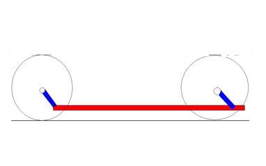

если в бетоне завязнуть и три дня подождать то не вытащат - а по жидкому - может возможность маленько рулить пригодится - можно внутренние края лыж( внутри базы) между собой соединять-разьединять куском цепи например -
понятно под нагрузками высокоточные соединения не будут работать - а цепочка вполне сможет

Не, при такой схеме он точно не выползет. То колесо у которого "лыжа" в данный момент вверху, будет ядрёным якорем. А потом они местами поменяются, и опять якорь в грунте...
Первая схема будет работать если обе лыжи синхронно находятся вверху или внизу. Это схема шагающего экскаватора получится. А если б лыжи под брюхом разместить... :roll:
