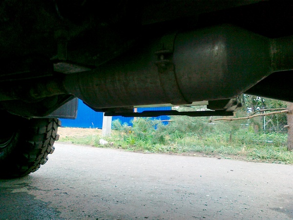

MERIDIANIX писал(а):На ГАЗ-53 стоят 2 глушителя. Диаметр выходной трубы 2-го глушителя меньше чем входной. От этого на 53-х двигатель и трансмиссию слышно больше чем глушитель, У 66-го наоборот. От себя, себе поставил тюнинговый прямоточный глушитель SYMONS, Наружний диаметр и диаметр входа и выхода аналогичный как у 66-го, и размером на треть короче, звук глушителя как родной, не изменился. И цена на него здесь такая-же как на оригинальный от ГАЗ-66.

Да, по каталогу один. Но на тех машинах которые мы получили в 1999 году (машины получали новые ГАЗ-3306) за "штанами" стоял резонатор типа как на УАЗе, за ним основной глушитель (не тот что в каталоге, а с меньшим выходным отверстием) и выходная труба. Если там появлюсь, сфотографирую, выложу.

Коллега, ошибка вышла. Глушитель на тех машинах стоит действительно один без резонатора и глушитель такой как в каталоге. Но выходная труба действительно меньшего диаметра, переходник выполнен в оригинальном исполнении и труба тоже оригинальна. На всех газ-3307 что бегают у нас у всех сделано так. Может это была доработка для импорта сюда. На них звук выхлопа и есть тише чем на ГАЗ-66 или старых ГАЗ-53.

Диаметр выходной трубы 45мм, длинна около 1м. Ох уж и сомнения меня берут, по логике выходная труба ведь не может быть меньшего диаметра. На практике же машины уже 12лет бегают и без капиталки сколько помню, и звук потише.

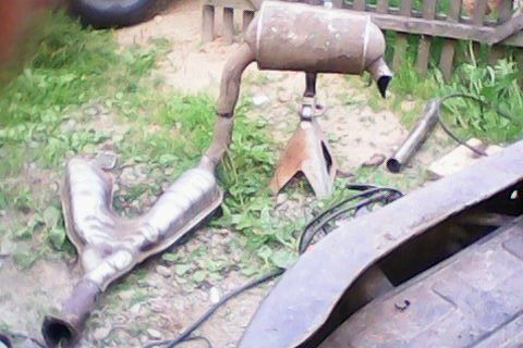

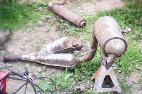

сгнил и пргорел глушитель,порывшись у себя в столе наткнулся на выхлоп от е-39,вот получилась такая загогулена,звук приятный бас,встал на уровне раздатки,не сильно ниже родного,
нужны советы и помощь сваршика по нержавейки(желательно в районе солнечногорска),в выходные продолжу творческие изыскания
