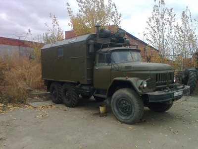

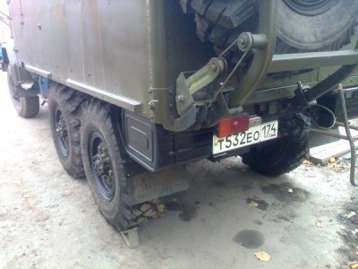

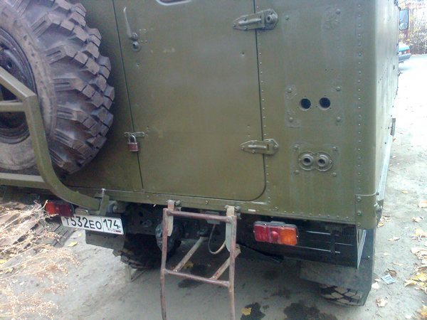

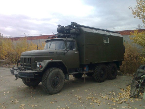

Купил новый сотик :D ,на день рождения.Короче,сегодня фотографировал свой ЗиЛ.Совпало,повернул к лесу задом к себе передом :roll: .Короче,делаю перед-Мост,бампер,лебедку.Резину новую купил,зад обутый уже,перед после ремонта моста обую.Мазовскую резину еле на шиномонтажке сняли,так прикипела.Сначала прыгал с кувалдой и уголками :D ,потом умер :lol: ,поехал на шиномонтажку.На фото результаты труда за лето.Все делалось в одну "харю",сам.Короче:поменял КУНГ,Покрасил шасси,поменял прокладку под задним редуктором,переварил кабину,поменял оперение, ну и все покрасил.Вот результат работы за год.

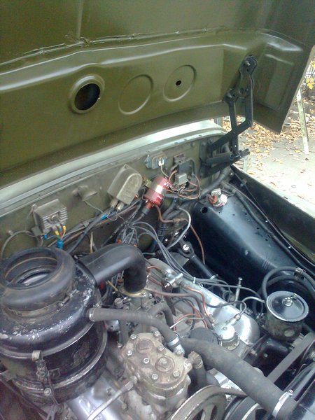

Еще Фото,много не влазит.

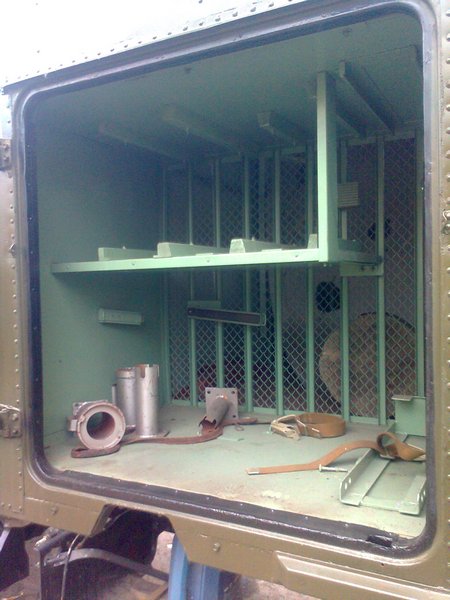

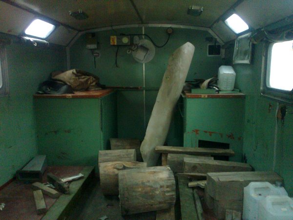

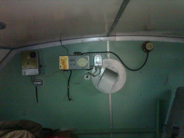

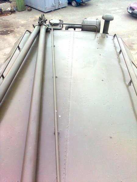

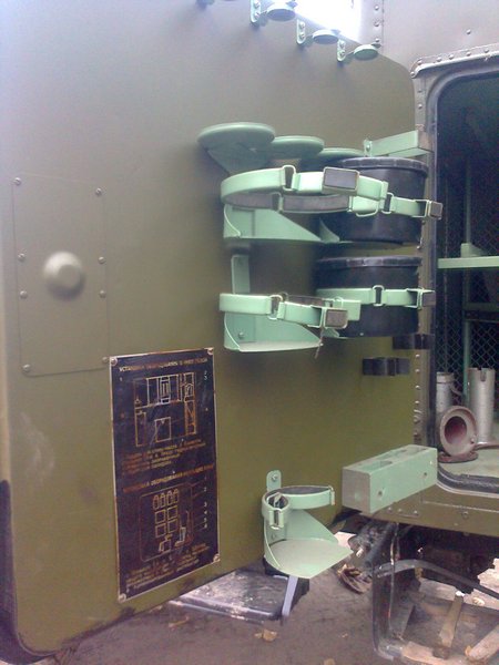

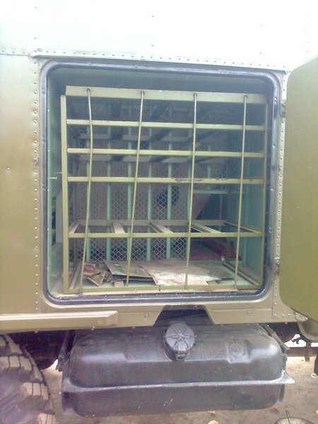

Вот,такой КУНГ я купил и поставил.Пока с ним ничего не делал,кроме борьбы со ржавчиной.Поменял часть левой задней двери,ну и передние люки подправил.Долго стоял закрытый,заржавел по уплотнениям.А так не ездил совсем.

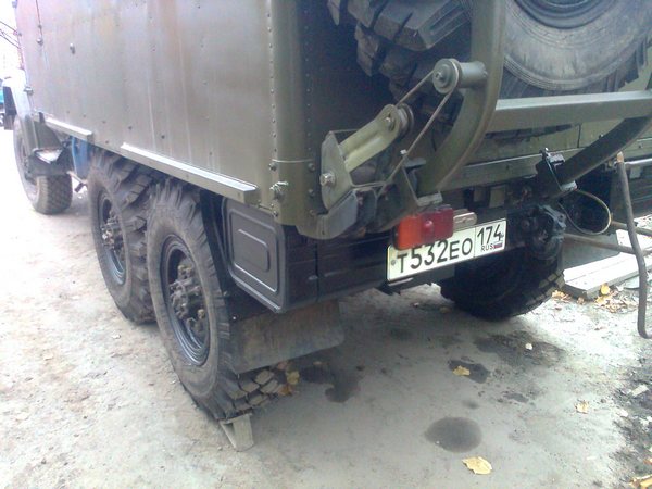

Ну,и еще немного фото.Вопрос,кто подскажет грузоподьемность штатного аккамуляторного ящика.Сегодня смотрел аккумы :roll: ,надо килограмм 80. :D .Или на два ящика делить,а инструмент по другим бардачкам распихивать?

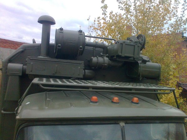

Стрелу снимал один перед покраской.Кунг привез,она на крыше была.Снял трапики и крепление каркаса палатки.На моем кунге стоял ящик,я его,наверное,поставлю на этот кунг после доработки(дно слабовато,пошли трещины).А пока все отверстия закрыл болтами на герметике.Крышу грунтовал перед покраской.Грунт по алюминию дорогой зараза.800грамм+разбавитель обошелся в 1500р.Вся краска на машину-6 банок+отвердитель+разбавитель+наждачка разная 20 листов+герметик шовный(на кабину)-5000р.Ну,а ставили стрелу обратно вдвоем,в норматив уложились :D .У кого есть растяжки на стрелу,киньте фото крепления за кунг.А то у меня их нет,надо делать.Если можно с размерами(длина и диаметр троса).

служил срочную на финской границе в ремонтной роте ,ездил на 131 (мрив) мастерская ремонта инжинерного вооружения.Стрелой пользовались постояно. ставили всегда троем. сначало крепишь стрелу на бампере. растягиваешь трос лебедки .пропускаешь через блок стрелы . Крепежный тонкий строп пропускаешь через крепежную скобу блока стрелы . делишь строп на два одинаковых отрезка (визуально)и заносишь их на кунг. на кунге по краям находятся 4 ролика. пропускаешь трос под ними. Один поднимает конец стрелы с блоком двое других одновремено (находясь за машиной) натягивают стропа и зацепляют их за фаркоп. трос лебедки разматывают больше чтобы при поднятии стрелы он был досягаем. под рессоры устанавливают подкладки для жесткости. стрела всегда находится под одним углом .роль крана только подъем и опускание. все остальные действия с грузом передвижением машиной

У меня кунг МТО-АТ.Оттяжки стрелы ложаться на ролики на передних верхних углах кунга,а зацепляються за задние нижние углы .Там к кунгу прикручены специальные шипы с проточкой и лыской.Я так понял на концах оттяжки специальные заделки,чтобы цеплять оттяжки.Вот и хотелось бы фото посмотреть,чтобы не мудрить сильно.

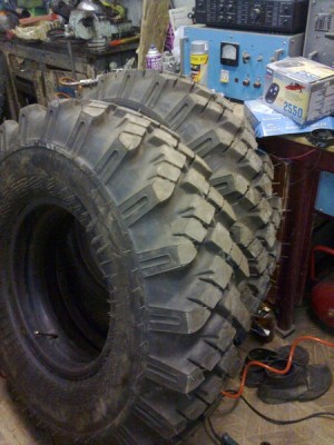

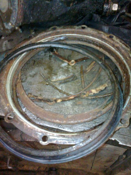

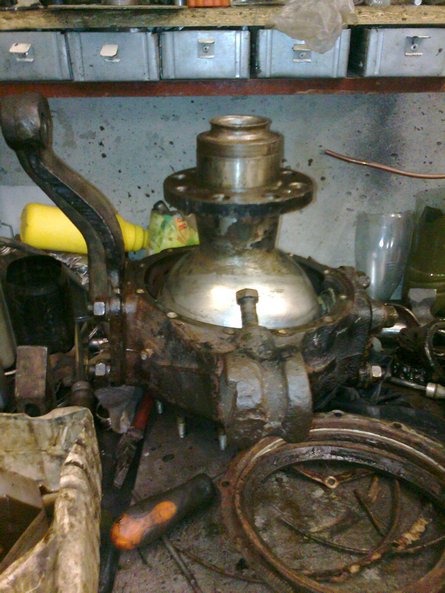

Погода шепчет.Занялся ремонтом переднего моста.Разобрал пока левую сторону.Мост решил не снимать.В редукторе масло есть,вроде не бежит нигде,да и перед поставить не на что.После разборки- подшипники повортного кулака на замену,нужно бы и сальники.Нигде нет,пружинка манжеты сгнила.Вообще, машинка смазки не видела за свою жизнь.Где сальники побежали,там попало масло из редуктора,подшипники живые.Где не бежали,подшипники,втулки поумирали :( .Выход нашел:из двух уплотнителей на УАЗ сделал один на ЗиЛ.В дело пошли пружинки и войлок :lol: .Так что ,запчастей на 131 действительно очень мало,особенно мелочевки.Шланги по одному собираю со всех магазинов округи.Сегодня перебрал кулак,цапфу,тормозной щит.Завтра,навернно,поставлю,начну разбирать левую сторону,пока погода дает работать на улице.
Новая резина,нашел на форуме.

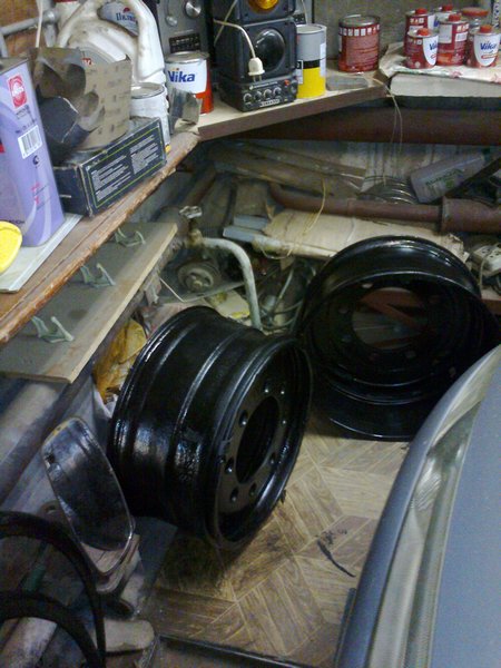

Диски поле покраски.
снятые подшипники,виден износ от роликов.
Сальник после разборки,пружинки сгнили.
Кулак сновыми подшипниками
