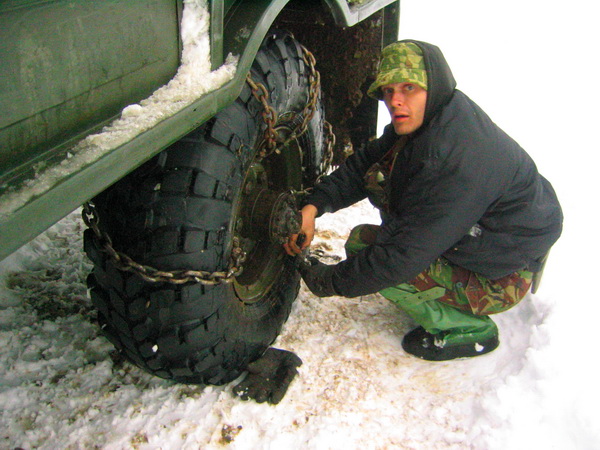

А вот бюджетный и очень эффективный вариант.
Сообщение Iliya »
На каждое колесо по 6 цепей которые с помощью гаек крепяться к проушинам (приваренным к диску гайкам). Надевать в общем может не так удобно как целиковую лесенку, зато вес цепей существенно меньше и делать их проще.
