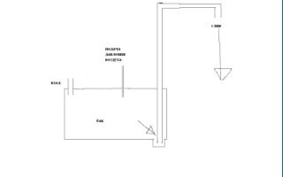

вот нормы расхода воды http://www.stelmarket.ru/teh_inf/12_24.htm
городской житель со всеми удобствами тратит по норме 400л в сутки
если малость экономней относиться то думаю и 100 литров на человека в сутки хватит.
емкость ддля воды установленная внутри кунга под лавку размером 2х1х0.5 м имеет объем 1000 литров , или 10 человекодней,
весь слив можно в один канализационный бак - объемом 200 литров,
раз в сутки отъезжать в сторону от лагеря и нажимать кнопку "СЛИВ" несложно,то есть машина раз в сутки будет "ходить в туалет" в кустах :)
сливать через верх давлением из ресивера

Re: Строим Российский экспедиционник на базе КамАЗа 4326.
Судя по счетчикам воды, у меня расход в месяц по 3-4куб.м. горячей и холодной воды это на 4 человек. То есть меньше 100литров в день на человека.

.JPG
вот как сумел изобразил
слева труба вход , на ней забыл внутри бака изобразить клапан - дверку с легким противовесом открывающуюся внутрь бака, давлением воздуха она будет запираться а под напором сверху открываться
средняя труба подача воздуха
правая труба слив
