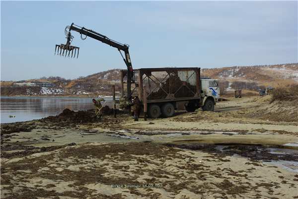

Моя думай ,чтото тут не так. У нас 4310 пашет сутками, машина от которой зависит все производство.
Ходит постоянно, условия работы далеко не самые лучшие. Мы сами установили турбину "чешку" от суперМАЗа, делитель, откатили заднюю тележку и т.д.
Категорически - никаких М8.
Только МТ-16П, минус его только в том , что зимой хрен провернеш без подогрева, но у нас машина в теплом гараже.
Двиг 740.
Двиг 740.

Да подробностей вроде особых нет. Началось все с удлинения попы, т.е. приварили кусок ЗИЛовской рамы, машина при загрузке стала как то смотреть вверх носом и плохо рулиться. Ну и отодвинули тележку пересверлив крепежные отверстия, получилось почти как на 43118. Так же из-за установки делителя пришлось переделать карданы, передний 1270 мм в сжатом состоянии ,обрезали из зиловского самосвального. Задний кардан обрезали из 53212, длину не помню.
Если нужны фото могу сделать(база в 70 км от дома), но не сразу.

за пятилетний срок экслуатации данного авто в экстремальных условиях (песчано- галечный берег моря , хронический перегруз, прицеп, рельеф и т.д.) Усиленной ломучести не отметил.
