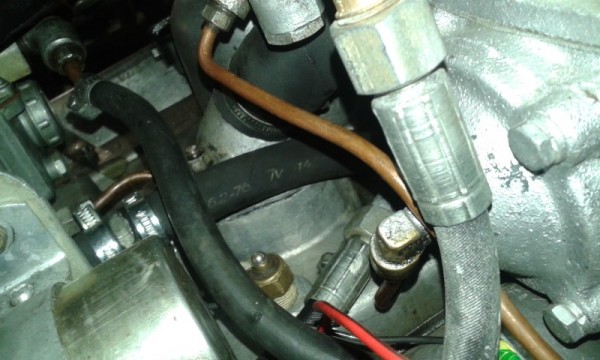

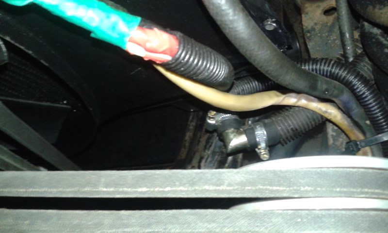

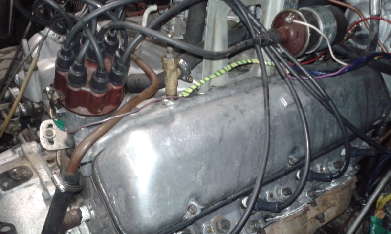

Вот так вот я соеденил шланги. Подача соеденена к радиатору печки салона, к нижнему выходу и обратка к верхнему выходу с радиатора печки
С начала я сделал как на старой шишиге. Потом поменял местами датчик температуры с водяным краном.
Не помогло! (
