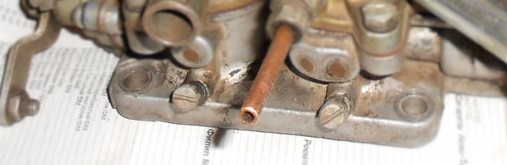

Я поставил резинки от 2101. Все нормально, но они чуть больше диаметром поэтому при первом вкручивании идут туго.[/quote]
Это речь про резинки для двух винтов качества ? Их в126Б карбе нет. Резинок нет я имею ввиду.

В 126ом пружины, которые держат винты внатяг.
