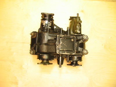

Да, моя такая, только на той уже переставлен КОМ на лебедку, как я понимаю. А РК БТР70 в аллюминиевом корпусе? И по виду мощней должна быть.

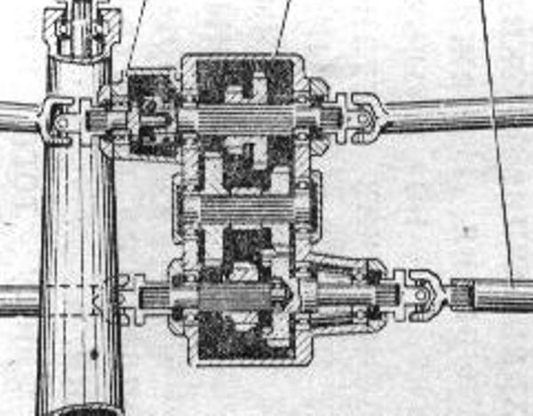

Вот чего нашел
теперь легче разобраться будет. Может кому тоже пригодится

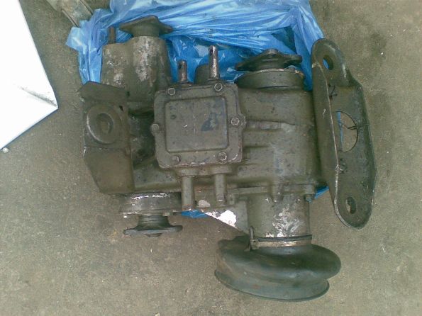

отливка раздатки одна и та же. а вот сверловка другая. схема работы тоже другая. что конкретно хочешь сделать с ней внятно опиши, и смогу сказать реально или нет.

Re: Раздатка БТР 60
Zerg писал(а):Приобрел на днях такую раздатку, с КОМом под лебедку. Думаю пока такую себе поставить. Подскажите, что необходимо переделать, переставить в ней, чтобы остался подключаемый передний мост, выход на задний и передний мост был на одном валу, была возможность подключить доп. КОМ или установить гидравлический насос (планирую установку передней гидравлической лебедки). Фотки на сайте видел, вопрос в общем поднимался и кто-то уже ставил. Прошу по-шаговой конкретики. Зарание спасибо
