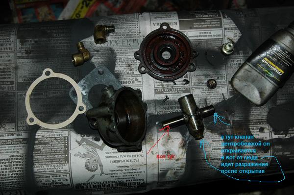

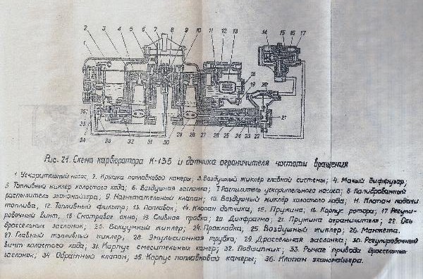

Борис писал(а):И исчо вопрос в тему:
Покажите, где тут регулировочный винт.
вот смотри
если что пиши.
