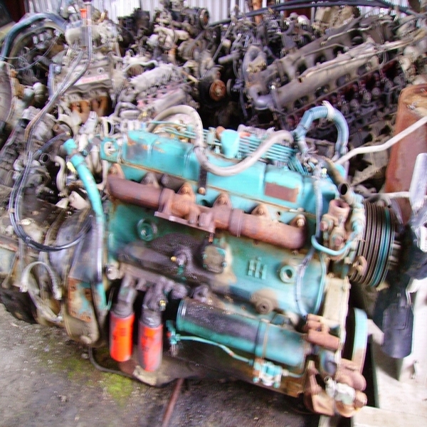

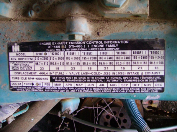

Вот,вот и мы пришли к этому решению.У нас Американских двигателей чуть-чуть.Видел два-GM L65 и случайно натолкнулся на IHC (International Harwister company) DT-466,как он у нас оказался?

GAL писал(а):Вот,вот и мы пришли к этому решению.У нас Американских двигателей чуть-чуть.Видел два-GM L65 и случайно натолкнулся на IHC (International Harwister company) DT-466,как он у нас оказался?
DT-466 это очень хороший двигатель, GM 6.2/6.5 ему в подметки не годится. DT-466 в штатах довольно широко распростанен.
