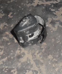

5мм внутри
наруж размеры : 45мм длинна 16 мм диаметр(шестигранник)
первый поставил прекрасно входит под защиту+ в защите сверлил отверстие 10мм под ручку.

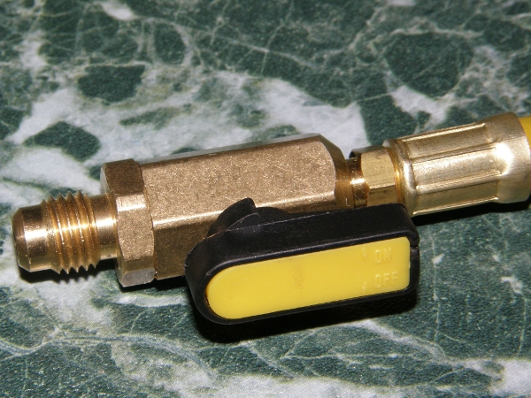

у них бывают разные ручки по форме и материалу
вот фотка моего
вот фотка моего

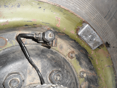

Готово. Теперь все колеса имеют новенькие краны.

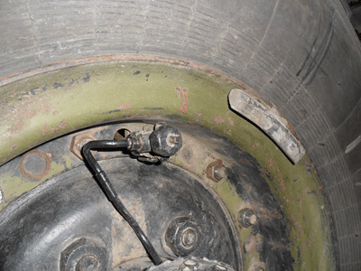

sanych писал(а):Вчера удалил родные краны подкачки.
Теперь от камеры до ступицы, под защитой проложен шланг, там же под защитой стоит маленький шаровый краник, от шлангов заправки кондиционеров (50 атм) далее идет в ступицу.
Тем самым, я убрал с периферии диска солидный вес, дисбалансирующий колесо. Так же, убрал недостатки существующей схемы подвода воздуха к камере. Шаровый Краник в разы надежнее чем та болда с кучей прокладок.
Морозы спадут. буду делать 3 оставшиеся колеса, и обязательно всё сфоткаю.
Краник такой http://www.cpsproducts.ru/product/hoses/ (я покупал не сдесь, Брал в митино короткие длинной 25см вышли мне 300р шт)
Штатные краники уравновешены прорезью в диске под золотник и разрывом в кольце у диска с кольцами, и противовесами в распорном кольце у диска болтового.

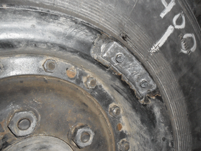

Еще на тему балансировки:
Поставил себе КИ-115, при 70 км\ч стало трясти как по пашне, съездил на балансировку, сразу наступило выздоровление. Массы грузов на перед 800гр\600гр, 500\300, задние 400\250, 600\550.
Подходящих по форме к диску грузов на шиномонтажке нет, поэтому сделал сам. Отливал полукруглые прямые бруски 800гр, подгибал по месту, отрубал лишнее, крепил болтами М8 и полимерным клеем. Подходят стальные грузы 175гр от камаза, но их надо искать.
Повторная точная балансировка, на мой взгляд, смысла не имеет, одно колесо, для эксперимента, прокрутили два раза с переустановкой, рекомендованная масса грузов первый раз 600\500, второй 600\600. Имеет смысл прокрутить все колеса два раза, чтоб определить массу поточней и определить качество балансировки, при большом разбросе поискать другой шиномонтаж, со станком поновей и руками у мастера по прямей.
