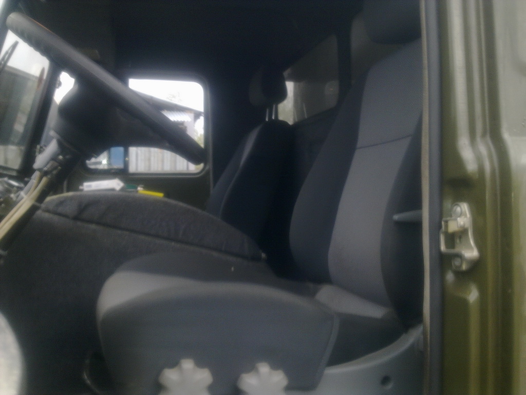

поставил от шевроле лачетти фото выложу

denoffroad писал(а):поставил от шевроле лачетти фото выложу
Побольше фото установки выложите.

Re: Воткнул новую сидушку в кабину. От легковушки
завтра сделаю.на самом деле все просто.от лачика отрезается передний крепеж и также с родных.66 штыри привариваем к лачику и ставим сидуху на место в крепление которое ближе к мотору.далее от сверливаем переднее крепление которое на арке и вставив в сидуху привариваем по месту.после нарашиваем задний крепеж и по лачиковским отверстиям сверлим и крепим.вобщем завтра скину фото

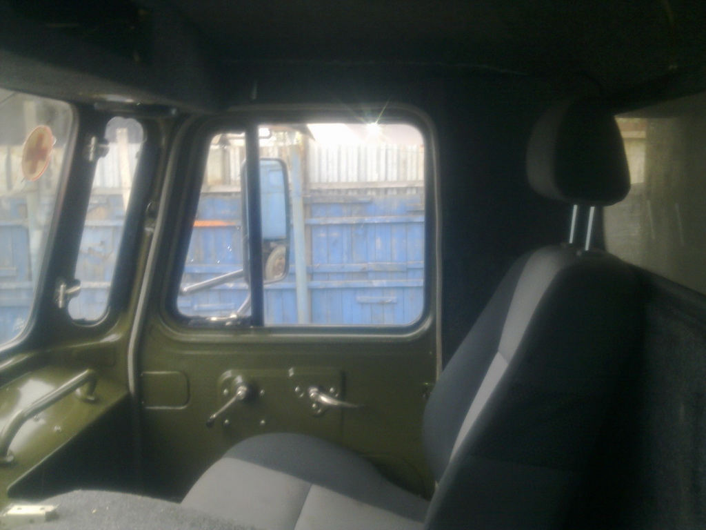

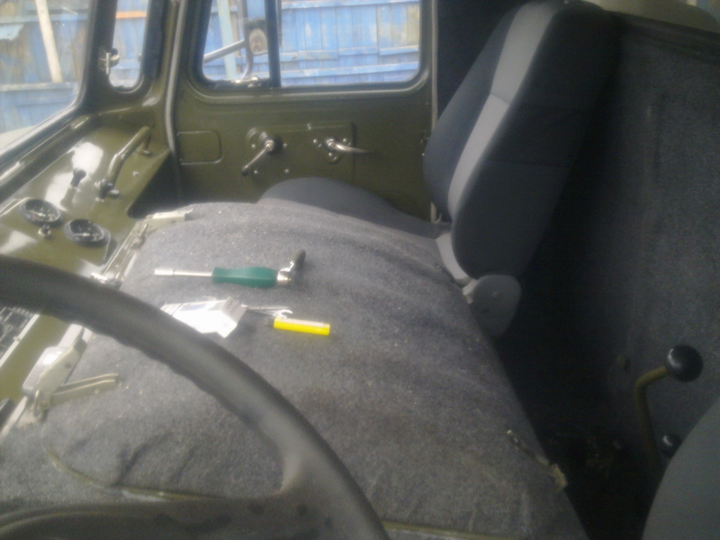

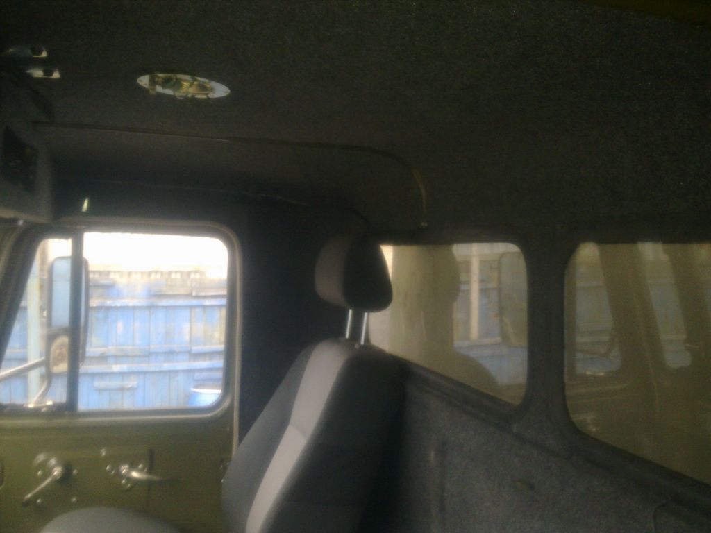

кабину доделал.пытаюсь фото выложить.правда качество хреновое
