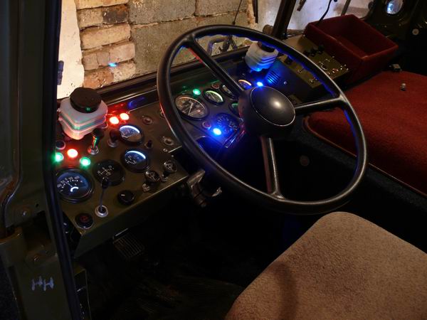

Завтра сфоткаю всю кабину.

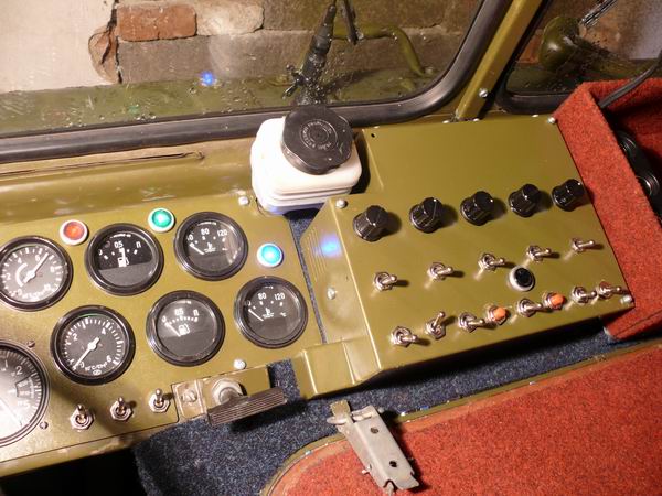

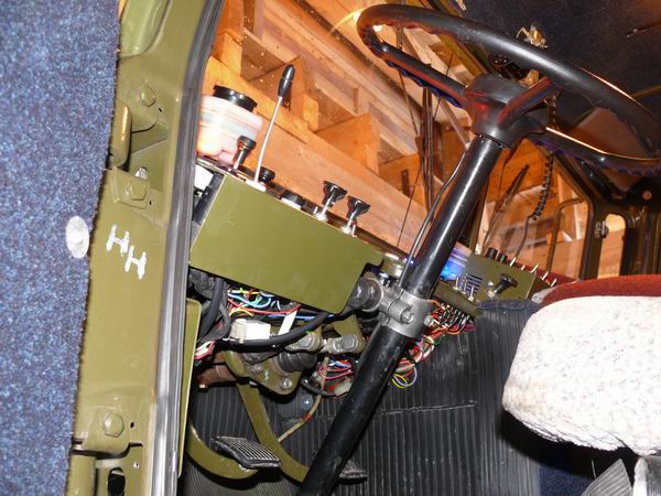

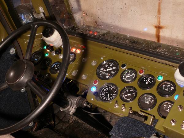

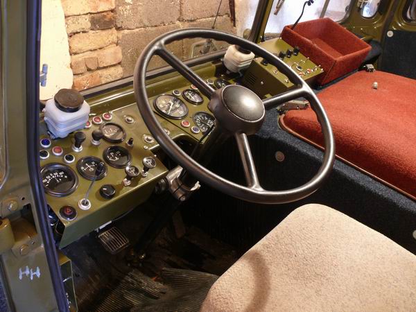

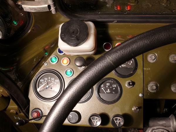

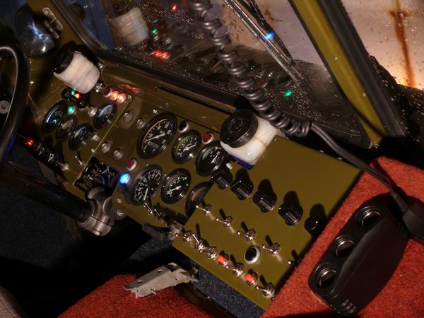

Re: делаю новую панель приборов и новую проводку в кабине...
Некоторые детали изменились но основное осталось.
Там кде на рисунке тахометр теперь стоит альтиметр и тахометра пока нет.

Morcak
- Пан Инженер
- Сообщения: 2237
- Откуда: Йиглава - Чехия
Слева /трамблёр и выклучатель работают вместе/
термостат отопления кабины - пока неработает
скорость левого вентилятора печки
скорость вентилятора задней печки /за сидением водителья/
термостат кондиционера кабины - пока неработает
скорость правого вентилятора печки
лампочка сигнализации вклучения бензопечки
и внизу
левой фароискатель
задний фароискатель
правой фароискатель
термометры кунга, кабины и воздуха вне кабины
ресервный
ресервный
зуммер в кунг
допольнительный насос отопления
переклучатель левого вентилятора печки - которий управляет термостат бензопечки из кунга
и внизу
левой фароискатель
задний фароискатель
правой фароискатель
ресервный
ресервный
зуммер в кунг
