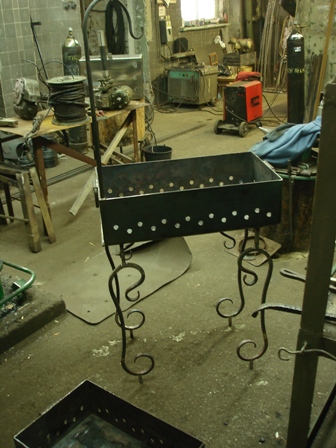

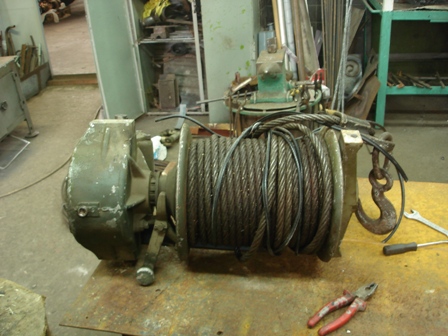

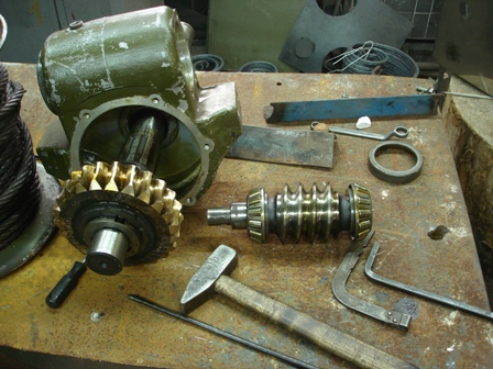

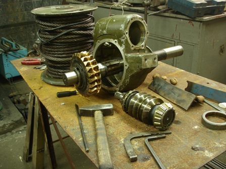

Сегодня установили КОМ РК и поменяли на лебедке направление червя редуктора. Заодно почти закончили один из мангалов (крюк над мангалом для казана). Остальные фото чуть позднее.

Наконец то сегодня установили КОМ РК, подвесной и лебедку. Однако не просто пришлось... Больше всего времени заняли поиск КОМа (1,5 года) и лебедки от БТР-60. Как то не сложилось у нас с КОМами, КОМ РК большая редкость.

а зачем направление червя менял ??
Gucul
Сообщения: 301
Зарегистрирован: 29 мар 2008, 19:45
Откуда: Украина
Re: Gucul
Сообщение Gucul »
Lord Set писал(а):а зачем направление червя менял ??
А иначе кардан от КОМ РК с лебедкой как соединить?
Можно перевернуть лебедку верх ногами, но тогда корпус редуктора будет очень высоко и управление верх ногами. Либо не менять ничего и редуктор стоял бы слева, но тогда карданы от КОМа пришлось бы выводить от правой части рамы на левую.
