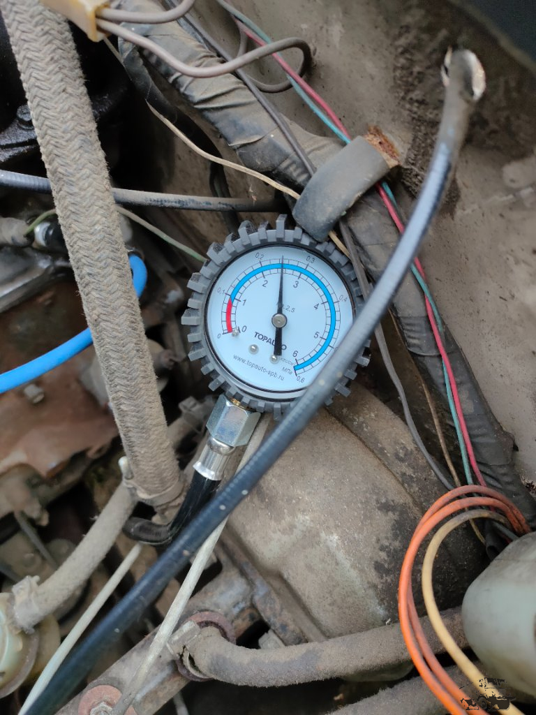

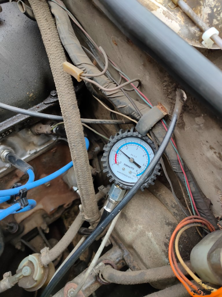

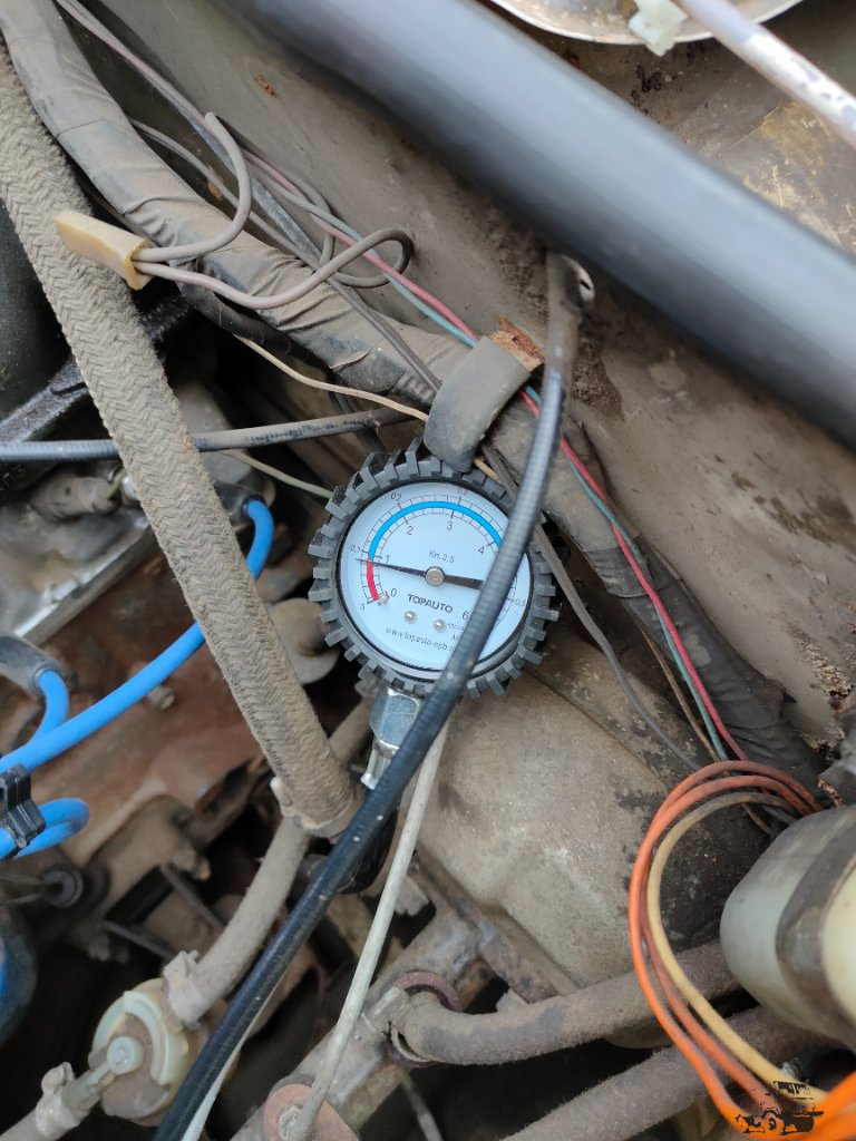

Tuk, коллеги, спасибо большое за наводку! Купил манометр, результаты в аттачменте. Показания в салоне и на манометре расходятся, в салоне выше 1 не поднимается, на манометре при больших оборотах >4х. На холостых почему-то потом просело. В шестеренку видимо все-таки залезу, новую уже купил.
Вопросы:
1.При компрессии 10 и таком уровне давления я так понимаю рано ремонтировать поршневую? Я, возможно, головку сниму отремонтирую, клапана притру, колпачки поменяю, может втулки клапанов.
2. Чтобы показывало нормальное давление менять только прибор в приборке или бочонок где маслодатчик тоже?

Отчитаюсь про давление. Прибор в приборке заменил, это ничего не дало, заменил датчик на прибор, показания стали нормальными.
Всем большое спасибо за подсказку!
