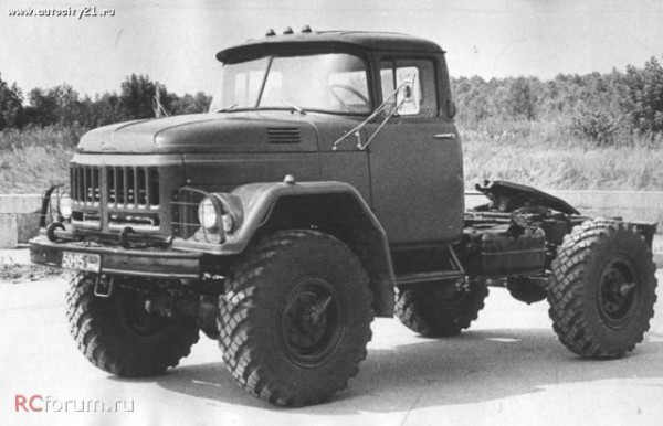

я все-таки склоняюсь к необходимости замены кронштейнов задних рессор на более высокие... может быть, есть еще какие-то экзотические варианты - например на видею из youtube с полноприводным 130 на 157 мостах из Германии задние рессоры показались необычно выгнутыми - или это замена на какие-то другие рессоры с такой формой, или родные так сильно проковали. если так - то наверно недолго им жить - просядут... к сожалению, больше ничего на этом видео не разглядел - что скажет внедорожная общественность?

Честно сказать не понял, а почему зад машины просядет-то? Там ведь сзади стоят рессоры с подрессорниками и получается очень не маленький пакет этих рессор, так что ниже переда он стоять, вроде как не должен .....
Самый радикальный способ поднять зад - приделать сзади снизу кусок второй рамы с кронштейнами и туда уже рессоры ставить. Поднимется сантиметров на 25 точно..... Но это целесообразно делать только в случае уменьшения числа листов в задних рессорах .....
А по фотке раннего ЗиЛа 4х4 могу предположить, что рама не бычковская и не 4331, а ЗиЛа 4339 (4336). Т.е. грубо говоря это рама от ЗиЛ 130. Да и на ЗиЛе 4327 рама не бычковская, а 130-го ЗиЛа :wink:

TORSI писал(а):Вот фото раннего 4327, хочется что-то вроде него собрать.но это ранний 4327, с кабиной 4331, а вот что за рама там стоит? Бычковская или обычная зиловская 4331?
В теме "размышления о продовольственном бычке 4х4" певая страница 2 пост ""На нем рама не бычьковская, рама 4331" порезанная"" http://www.gaz66.ru/forum3/viewtopic.ph ... 0%BE%D0%BA добавлю согласно каталогу сборочных деталей, но на моей машине как мне кажется резанная 131 рама..
TORSI писал(а):А вот Мысль Монах 80 не понял - зачем ставить передние рессоры на зад?..
Потому что на 432722 так и сделано-хорошо или плохо это это уже другой вопрос
TORSI писал(а):Тоже интересна идея ЗИЛ 4х4, возник вопрос с переделками 4х2 в 4х4, а именно - с задней подвеской. допустим, что рама и рессоры -штатные 130 (4331), ставим все это на мосты 131. если закатить передний мост 131 вместо неведущего , машина относительно оси передних колес поднимется сантиметров на 10-15, при закатывании заднего моста такого не произойдет, ну там 2-3 сантиметра погоды не делают. получаем - машина имеет 2задраный" нос и "просаженную" корму. отсюда -надо бы увеличить высоту задней подвески ... а как это сделать?
http://www.gaz66.ru/forum3/viewtopic.ph ... &start=100 9 пост- """А сделано там всё по ЗиЛовски, просто и надёжно! Для компенсации высоты после удаления балансирной тележки, к балке заднего моста приварены П-образные профили, с выемкой под центровой болт рессоры. Стремянки на первый взгляд 130 """
TORSI писал(а):или вариант - менять кронштейны рессор на более высокие - опять же,от чего модно поставить инасколько это реально в гаражных условиях?
http://www.gaz66.ru/forum3/viewtopic.ph ... a&start=80
"""Если интересуют конструктивные моменты (многие уже осмотрели ), всегда рад показать Слона, да и каталог сборочных деталей у меня есть- готов им поделится(временно)- место встречи Очаково"""
