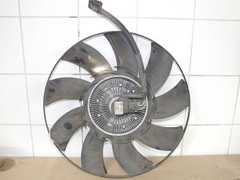

Сообщения: 4812
Re: Вентилятор на вискомуфту
А вот вам тема для размышления,вискомуфта с электроприводом,
Сообщения: 7107
Благодарил (а): 54 раза
Это от чего ?
Сообщения: 4812
RANGE ROVER.LAND ROVER SPORT.есть с левой резьбой и правой,применяеться на моторах 4.2 и 4.4 л, управление прямоугольный сигнал,постоянный плюс-постоянно включена или на оборот ,
