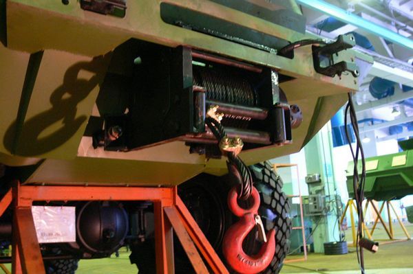

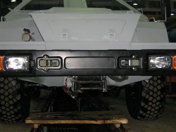

leomuz
Сообщения: 1036
Откуда: Екатеринбург
Re: Гидролебедка (попытка номер2)
Сообщение leomuz »
rencom писал(а):Фей , смотри фото
номер раз http://www.z827.narod.ru/Photos/Gal204/204_08.jpg
номер два http://www.z827.narod.ru/Photos/Gal204/204_07.jpg
номер три http://www.z827.narod.ru/Photos/Gal204/gal204.htm
У нас стоит такая на бате, у нее грузоподъемность 2,5 тн. а вот какое тяговое усилие не скажу.
