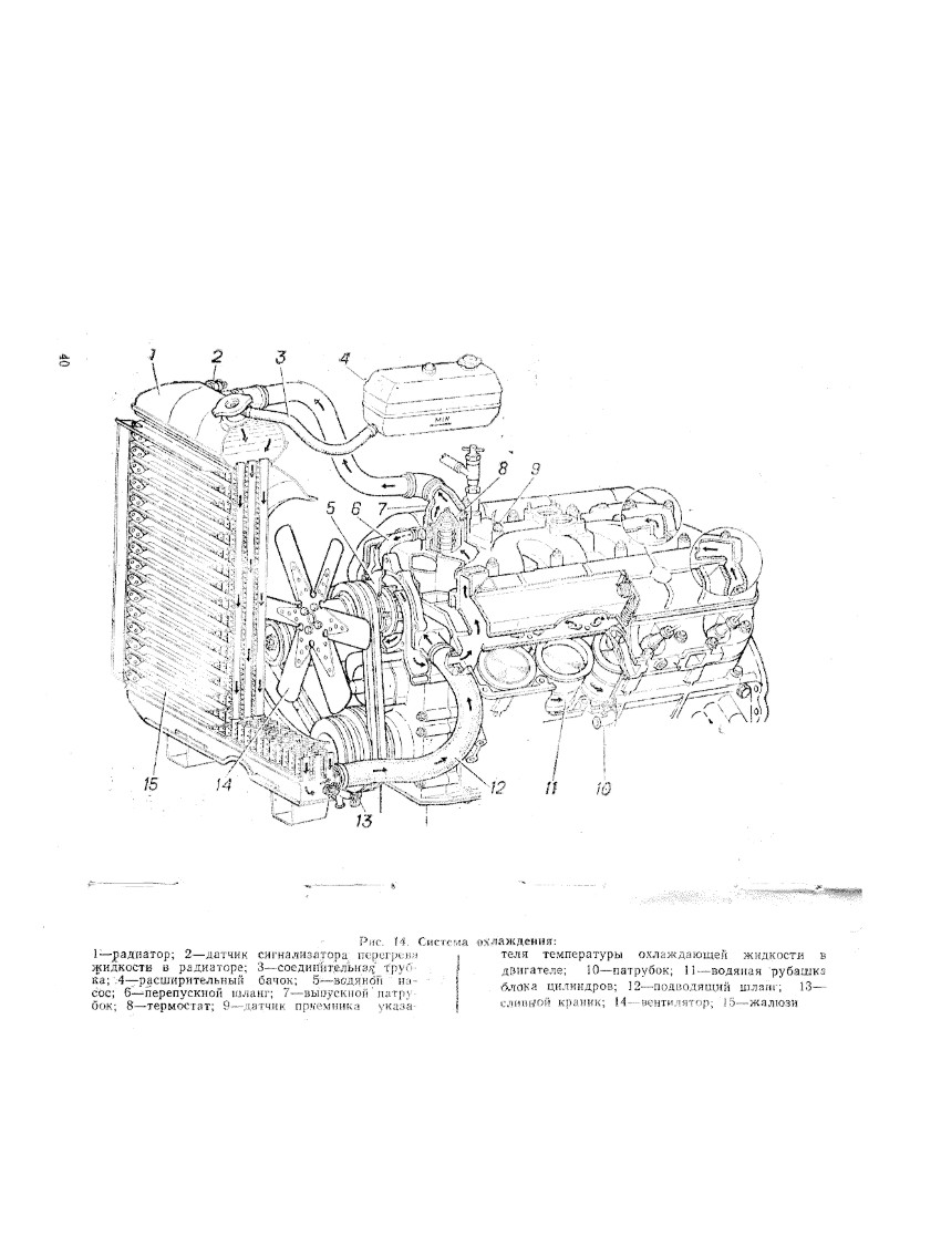

давайте посмотрим на схему. а потом будем спорить
А теперь вопросы, что плохого если забирать тепло сзади. Вода прошла сквозь рубашку, сняла тепло, а дальше она по верху возвращается к термостату. и оттуда же забирается на печку.
