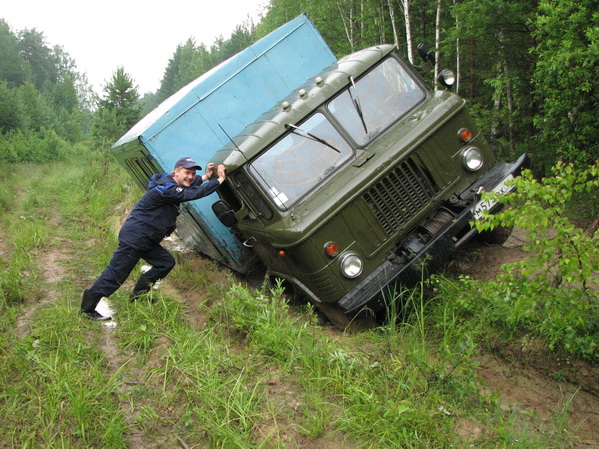

чуть чуть не упал, качался качался и встал, но оба левых колеса руками крутились.
чесно говоря страшновато еще и с такой тяжолой будкой, полной хлама.
выташили легко- трос зацепили под крутым углом налево от машины
дальше ехал окуратнее
