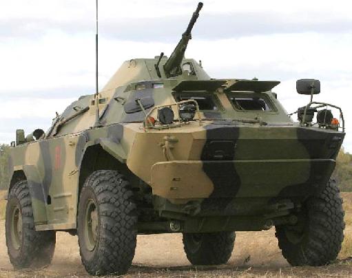

Вот резина от БТР 80а на БРДМ 2м но с БТРовской подвеской
