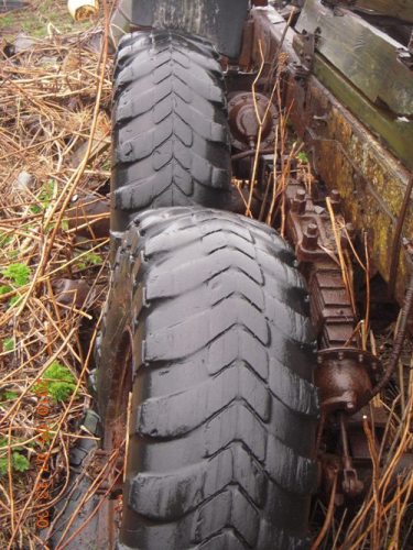

дело было летом как то раз прочитав на форуме про резину и диски решил задаться целью надыбать резину к 58 и диски от 157 зила нашел у знакомого у него два 157 зила(один донар)решили так я ему 5 колес к 70(в сборе) а он мне к 58 тоже 5 колес вот тут и началось самое смешное(у друга к 58 на дисках болтовых от шишиги а мне то нужно от зила) вот и пришлось разобрать и собрать 10 колес (дурная голова рукам покоя не дает)два дня я с ними боролся хорошо друзья помогли и пневмоинструмент(это сила) + кувалда хорошая вобщем накрутился на махался но победил!стоит в гараже дожидается покраски(ДИСКОВ)и лета!форуму спасибо!землякам привет!
Re: Типы резины , которая ставится на ГАЗ 66

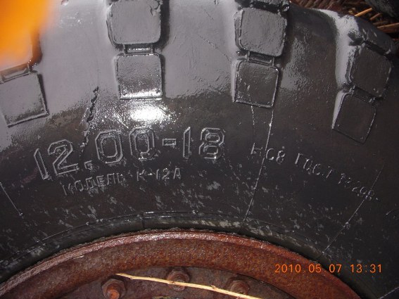

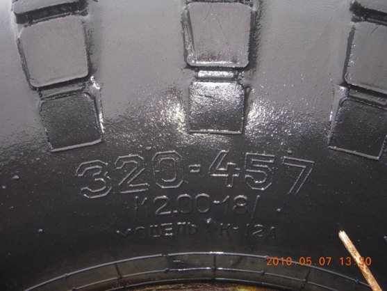

а я еще вот такую нашел резину, на остатках от ЗИЛа-157, больше правд нигдее такую не видел как в это месте причем если не ошибаюсь сразу на трех оставах от 157.
- Сообщения: 6930
А сколько в миллиметрах ширина и диаметр , родного колеса? накаченного?

К-12 - это вроде резина с рисунком аналогичным К-58, а размерами как у К-70. Стерта, конечно, до неузнаваемости.
Интересно, как центральная дорожка влияет на поведение в грязи. Мне кажется, сильно не должна влиять.
Думаю, из-за того, что у К-58/К-12 грунтозацепы более разреженные, центральную дорожку сделали для увеличения площади контакта на асфальте.
