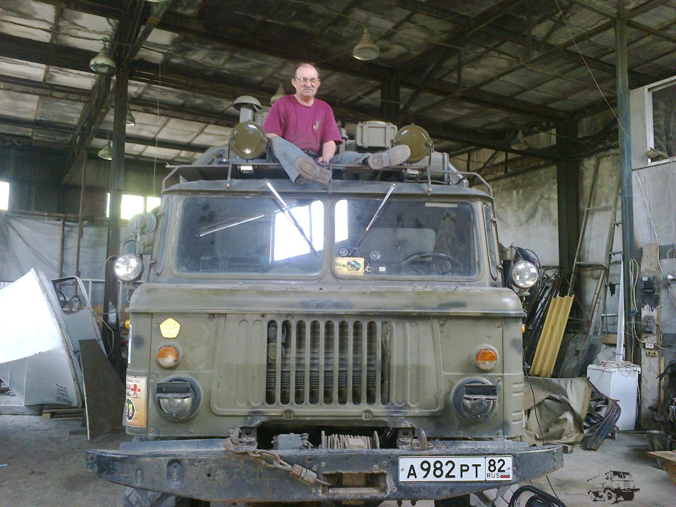

Стояло две ксеноновой луны.на Кунге. Из общих впечатлений - ООООчень много света, причём много бестолкового света. так называемая световая штора, которая в условиях малейшей дымки или запылённости очень мешает видеть. может где нибудь в лесу это будет неплохо, но в степи это не очень хорошо. Море освещает очень далеко. Как то так.
л-т
Сообщения: 2000
Откуда: Крым,Феодосия.
Фара-искатель. Что поставить-родную фару, Хелла, танковую?
Сообщение л-т »
вот такие.
л-т
Сообщения: 2000
Сообщение л-т »
вот такие с галогенками намного эфективнее, но лучше такие же как фараискатель с Камаза, четыре штуки.

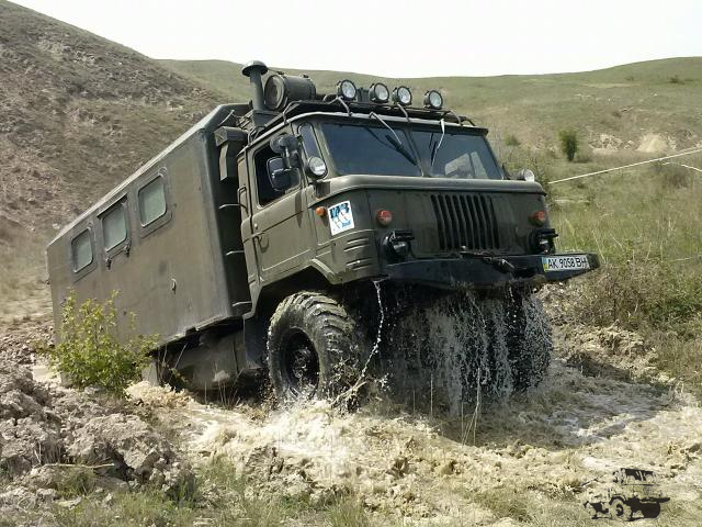

Фара искатель на своем месте, под над крышной площадкой по центру светодиодная балка и по краям фары дальнего света. Но после балки фары и включать не охота , жрут много , а свету чуть. А луну хочу поворотную с джостика и скреплением на кунг .

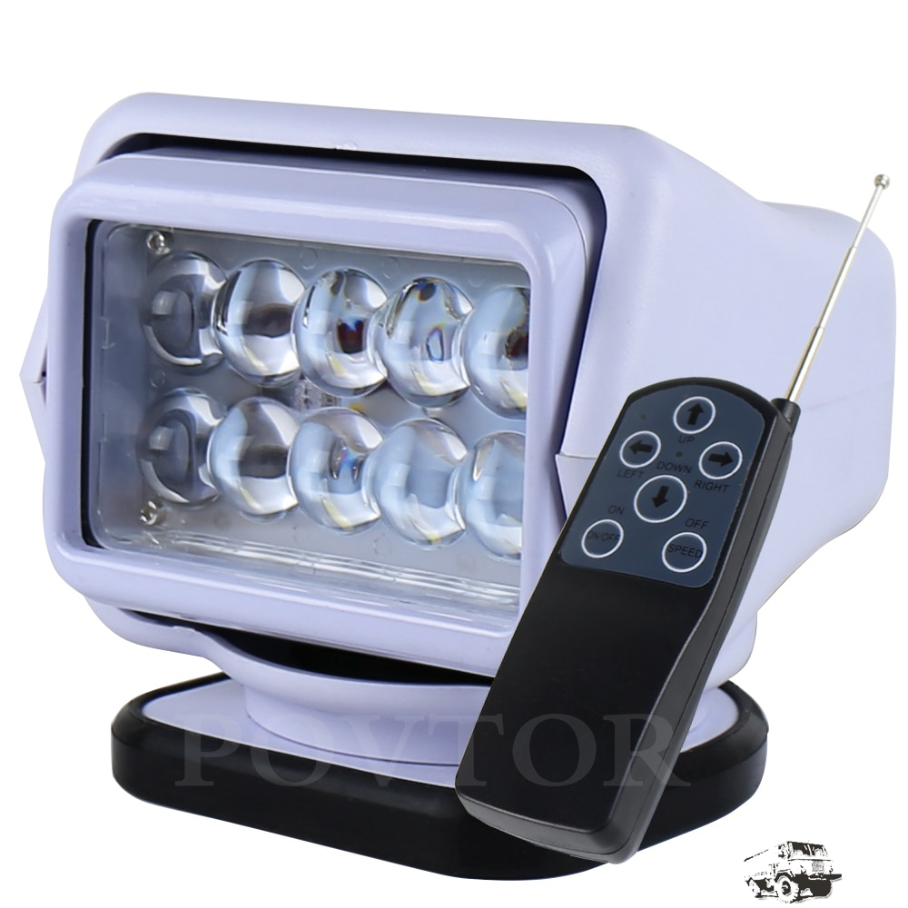

Gas66 писал(а):[post]418892[/post] или вместо них лучше эту функцию выполняет какое-то другое изделие
Вот например https://aliexpress.ru/popular/remote-co ... light.html
л-т
Сообщения: 2000
Сообщение л-т »
Думаю не дороже переделок штатных

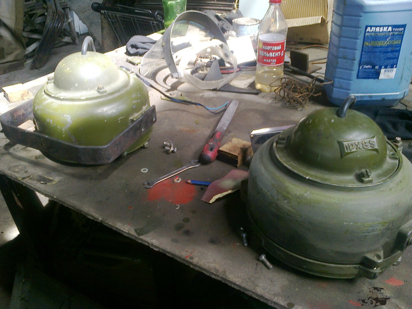

купил два фараискателя и дальние фары от 2106:
Изображение Изображение Изображение
нужны более подробные инструкции:
1. разбить стекла 2106, оставить только отражатели
2. Вклеить (герметиком?) отражатели без стекол от 2106 внутрь оригинального фараискателя
3. ксенон какой-то определенный подходит, какой искать? кронштейн лампочки ксенона нужно будет приклеить (герметиком?) к отражателю?
4. нужно ли герметизировать фараискатель герметиком от попадания влаги? какой герметик лучше использовать чтоб он от температуры не размягчился
Также вопрос - существует ли оригинальный кронштейн для фараискателя на правую сторону?

Стекло разбиваешь,
Надо ещё кромку отражателя срезать болгаркой.
При примерке поймёшь.
Герметик не нужен, там резинка.
Лампа ставится штатно.
Имей ввиду есть 2 типа отражателей
Под н1 и н4
Дальний и ближний.
Ксенон любой . Но есть маленькие блоки, их можно внутрь фары засунуть.
Правого крепежа не бывает .
Просто делается по месту.

Такого плана фараискатель (Unity Spot Light) никто не ставил на подобные грузовики?

Gas66 писал(а):[post]419384[/post] Также вопрос - существует ли оригинальный кронштейн для фараискателя на правую сторону?
Не видел, ни разу. Делал сам зеркальный на правую сторону.
А фара просто меняется местами. Шестёрошную под ободок вставляешь на скобках пружинках, там небольшая разница по диаметру, пара мм.
