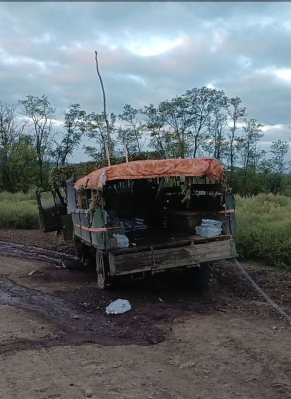

Сегодня шишку у парней поломали, 2 камика и сбросы, все живы слава богу, баки в сито но говорят даже не заглохла , как не загорелась тоже не понятно
Я только на прошлой неделе парням под эту шишку комплеут колес отправил :)
