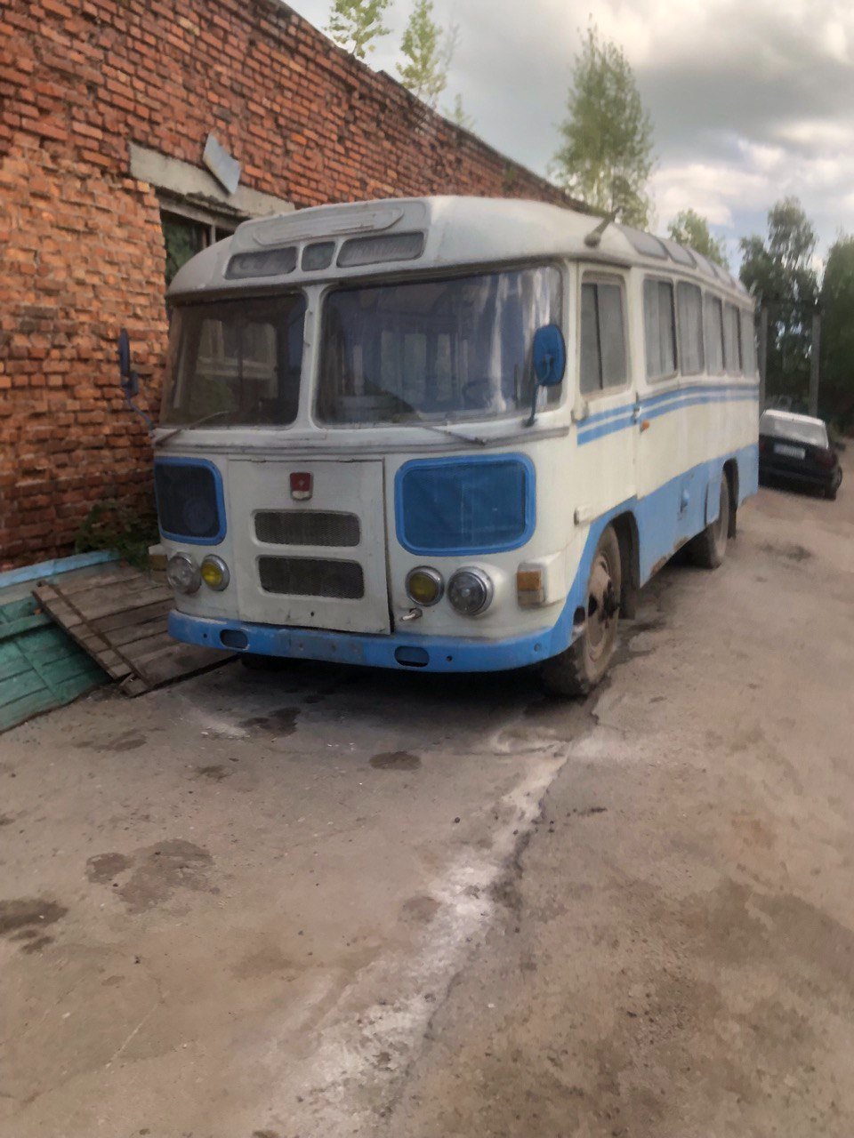

Фото. Не забудьте поржать с волны автобуса, это у фотографа такой телефон. Тело автобуса ровное.

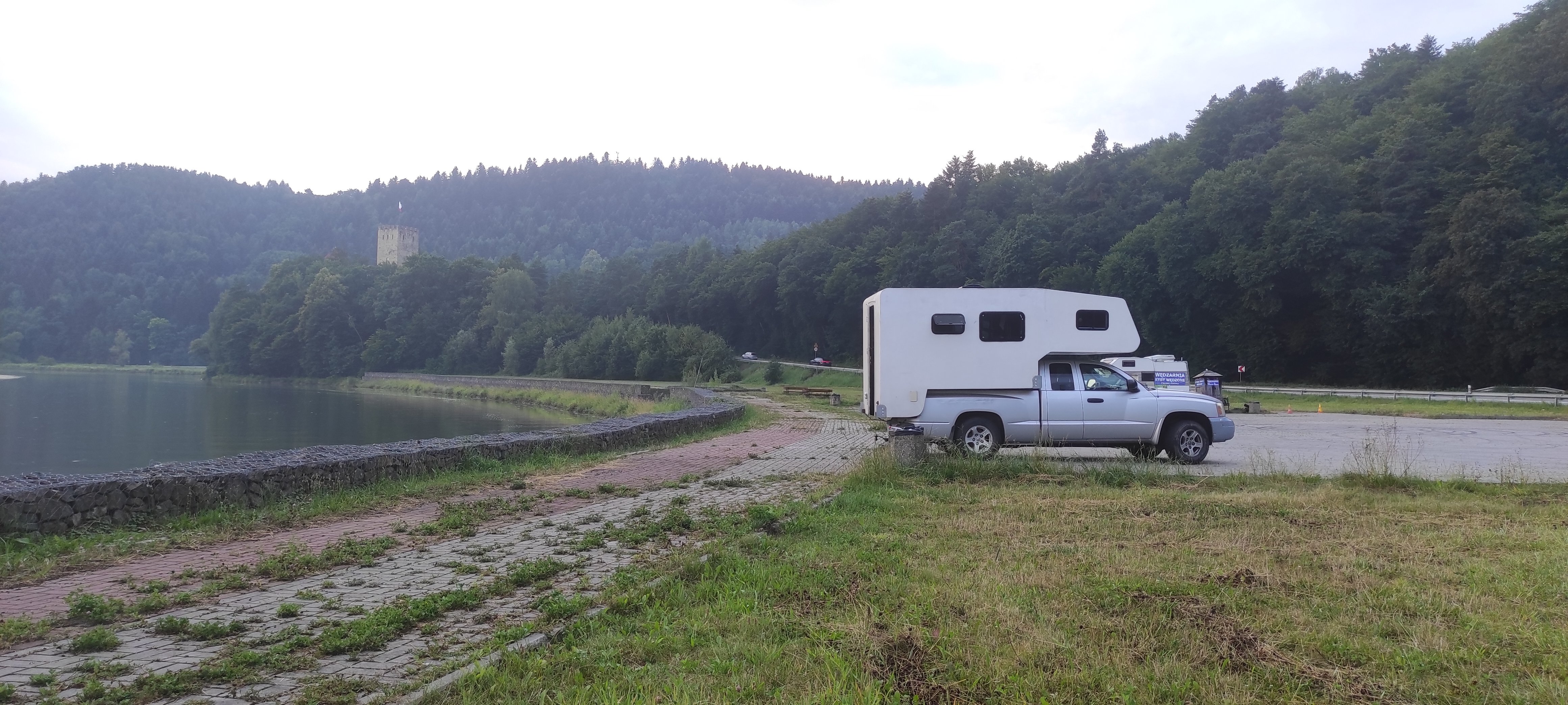

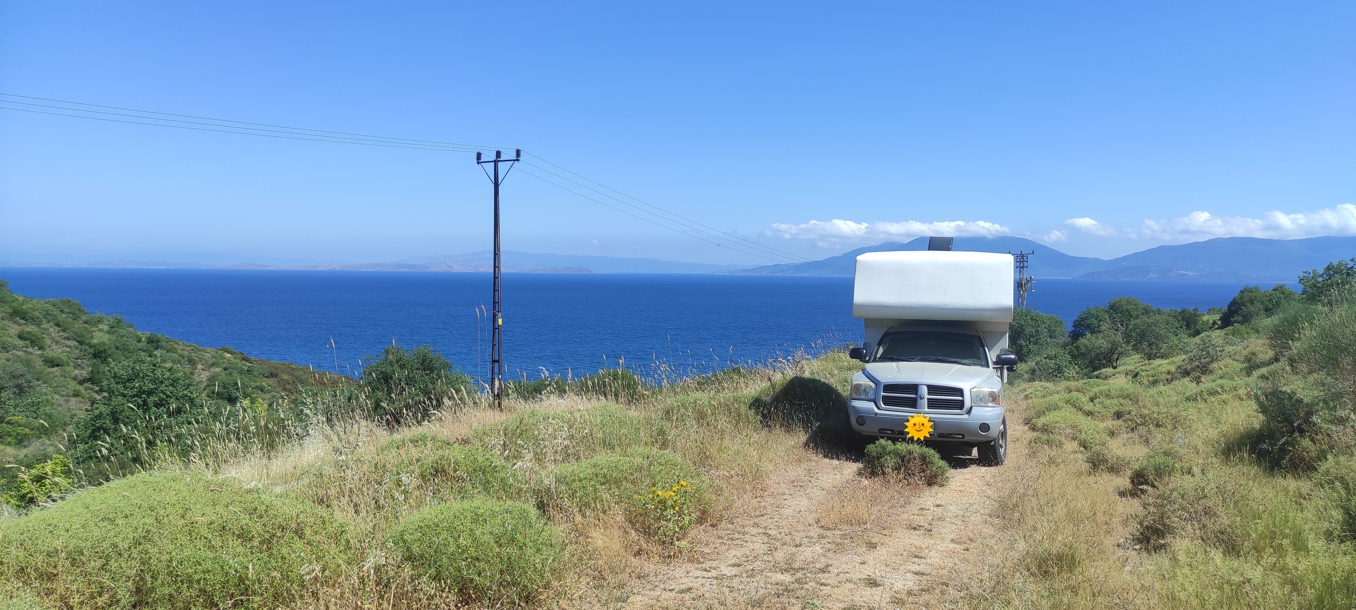

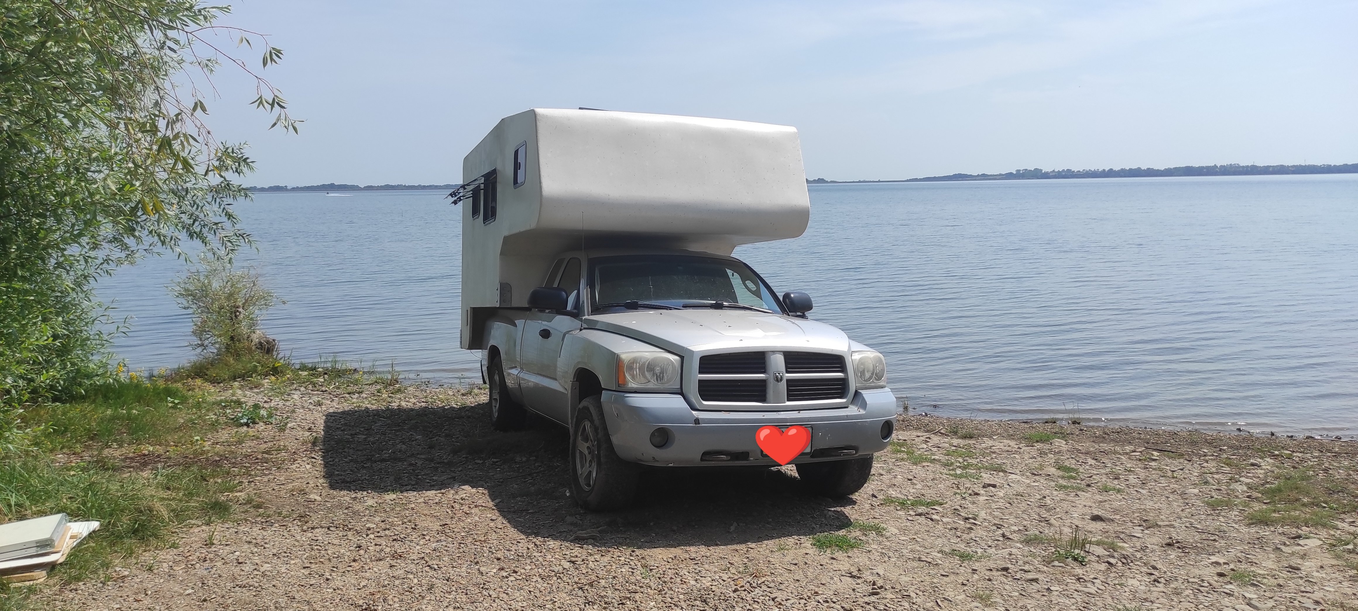

Предыдущий проект.
Словакия.
Польша.
Турция.

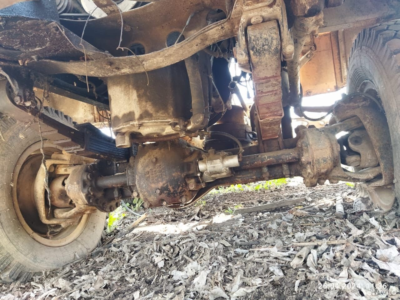

Begemot писал(а): 10 мар 2025, 21:59 есть еще IFA W50
Быстро нигде не смог найти сколько весят мосты от IFA W50 и тип полноприводной трансмиссии, но... ИФА - полноприводный пятитонник - это не вес шишиги - это вес ЗиЛ 131 за вычетом одного моста. Ты серьезно собрался ими облегчать трансмиссию своего автобуса?
Снаряженная масса 5+ тонн, полная - 10+ тонн (в бортовой шишиге и 4 тонн нет).
Ты мост от этой ИФА видел?
Вот он. Передний. Пневмоблокировка - есть. Бортовые редукторы - есть, но они не вертикальны, что увеличило бы клиренс, а горизонтальны, Карл! У ИФЫ на шинах R20 дорожный просвет 300 мм, против 315 мм на R18 у шишиги. Видишь две железяки из луковицы моста в бортовые редукторы? Это полуоси, родной. А шрусы видишь? Это хорошо, что ты не собираешься рубиться в говнах, но после дождя и проезда лужи тебе нужно будет их шприцевать...
Ты серьезно собираешься ЭТИМ облегчать свой автобус?

buskermolen писал(а): 11 мар 2025, 09:47 Ты мост от этой ИФА видел?
Да тут одного взгляда достаточно чтобы понять что это "супер" конструкция :biggrin:
