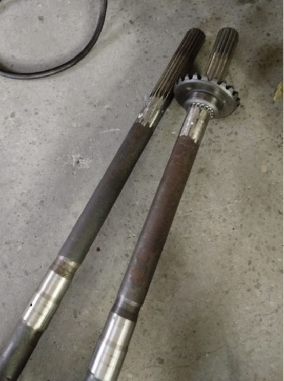

RAT писал(а): 23 ноя 2024, 16:16 шлиц дальше нарезан
:yes:
Сообщения: 3990
Благодарил (а): 42 раза
Поблагодарили: 237 раз
Кунг "Венгерка". Поиск информации
serega.kam писал(а): 23 ноя 2024, 23:00 RAT писал(а): ↑23.11.24 16:16
шлиц дальше нарезан
А где , тело полуоси тоньше шлицевой части , что то доставляли ? , там и на горячую не напрессуешь , есть вариант сделать отдельно палку отдельно крышку ступицы , детали будут попроще если заказывать .
Сообщения: 2480
Благодарил (а): 278 раз
Поблагодарили: 269 раз
RAT писал(а): 24 ноя 2024, 10:07А где
а вот :wink:
Сообщения: 3990
serega.kam писал(а): 24 ноя 2024, 11:50а вот
Наплавляли ? , не стану 100% утверждать но полуоси вроде цементируют по всей длине , не прослабили место сваркой ? или еще не катались .
Сообщения: 2480
второй собирается,поставим ,посмотрим.варилось электродами для наплавки,"точилки" на 1 полуось по 3 фрезы загубили :smile:
Сообщения: 3990
serega.kam писал(а): 24 ноя 2024, 12:34 второй собирается,поставим ,посмотрим.варилось электродами для наплавки,"точилки" на 1 полуось по 3 фрезы загубили
Ну если получится огонь , 131 блокировок сильно не хватает , на передний мост не делали ?
Сообщения: 2480
RAT писал(а): 24 ноя 2024, 12:38 на передний мост не делали ?
пока не,там чутка сложнее.,полуосей по 1 в запас бахнули.
Сообщения: 3990
serega.kam писал(а): 24 ноя 2024, 12:46 пока не,там чутка сложнее.,полуосей по 1 в запас бахнули.
Передний из заднего сделать не получится ?

serega.kam писал(а): 24 ноя 2024, 12:34 посмотрим.варилось электродами для наплавки,
На КамАЗ-е 4310 наплавлял две полуоси, под сальники подкачки и сальник полуоси, работала нормально, а пошёл на это рукоделие после того когда один из водителей бывалых, рассказал как в своём юном возрасте, в армии, сломанную полуось на УАЗ-ике, спецы (токарь и сварщик) заварили и ходила она после этого ещё долгий период времени.

я делал полуоси ,главное совпадение шлицов ,а так же делались шлицы во флянце и полуоси ,для разгрузки сварочного шва и подгонке по размеру
