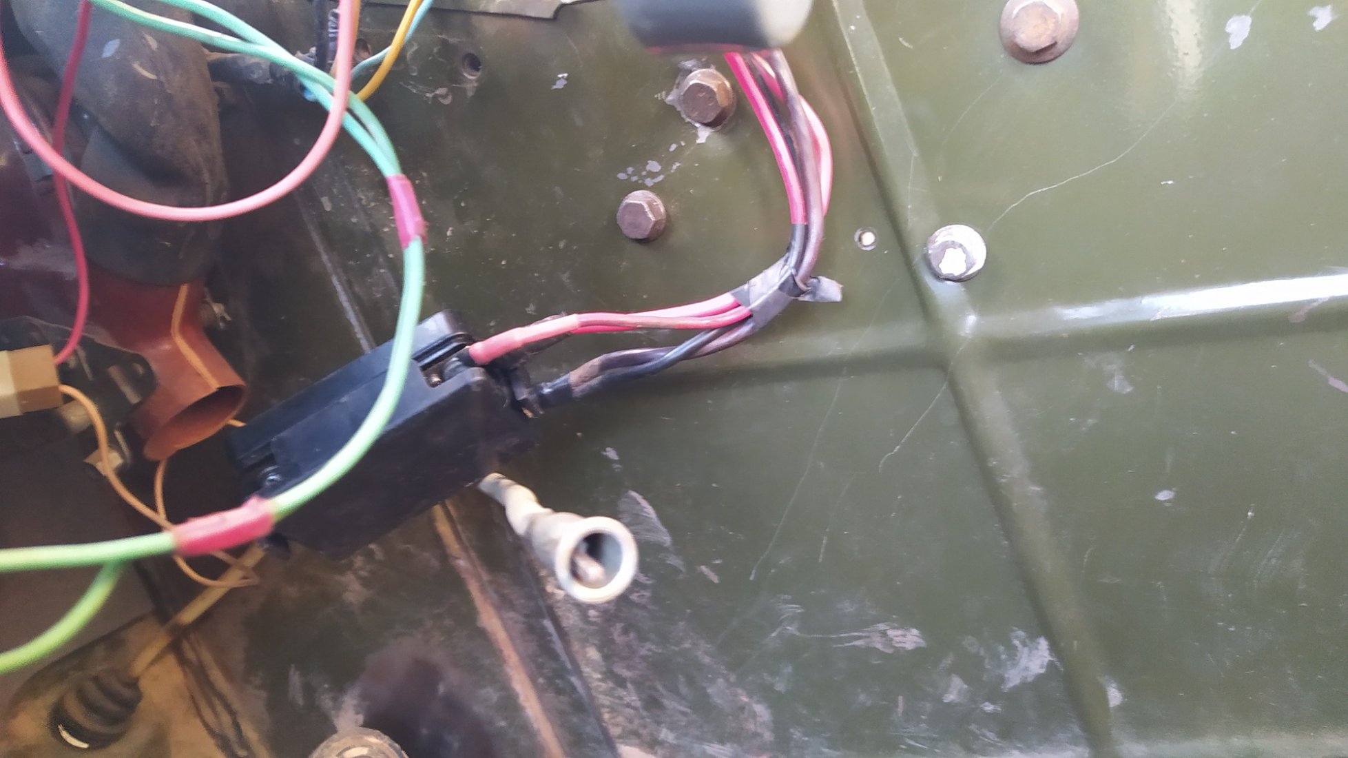

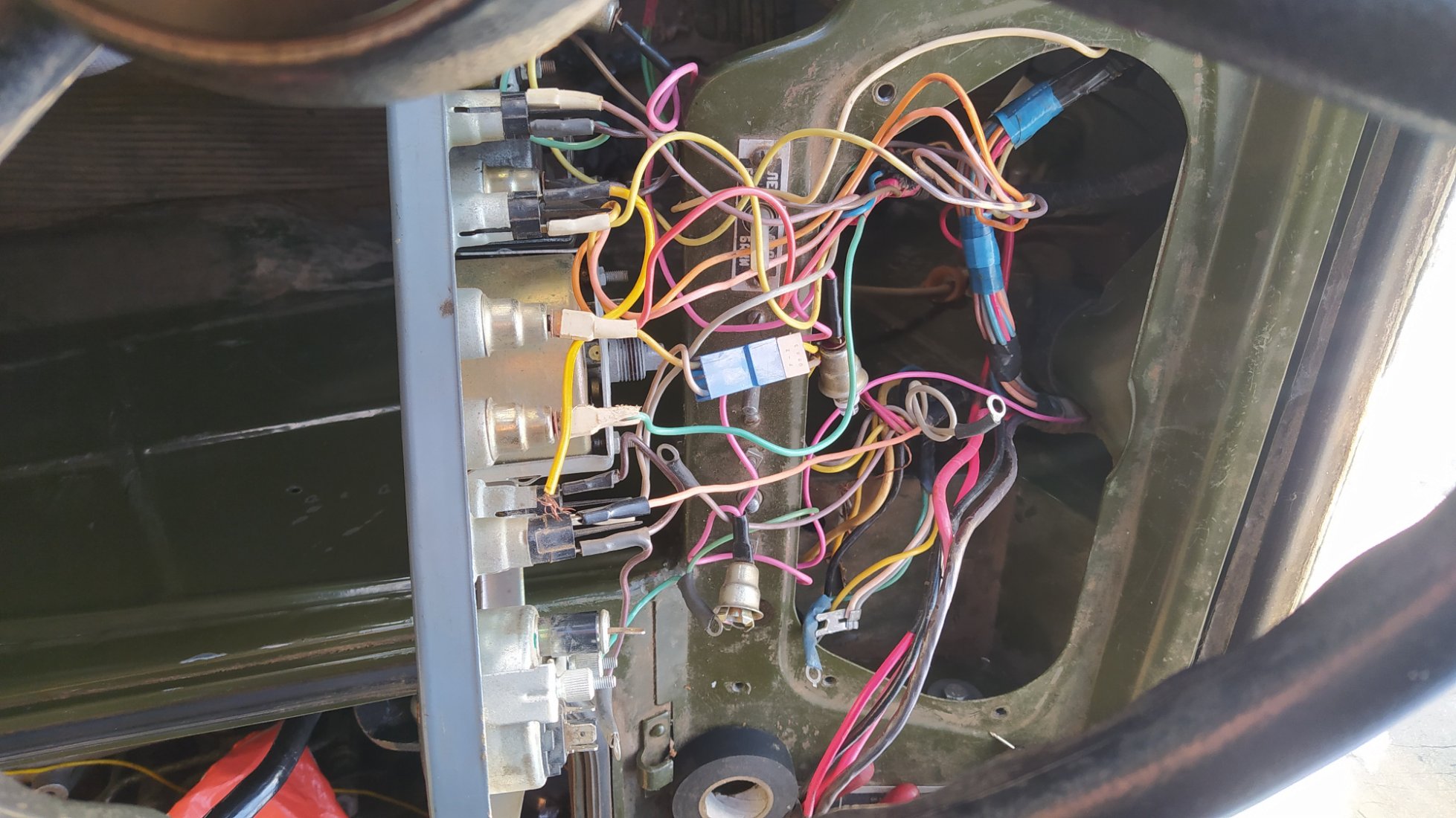

Наглядно видно все убожество подключения амперметра.Не даром тут все время пишут,что ослабли контакты на амперметре.Еле приборку развернул.Ремонтопригодность нулевая.Если выгорит на выезде, в поле,придется все вырезать и соединять напрямую.Защита силовых линий полностью отсутствует,возможно и соединять нечего будет.

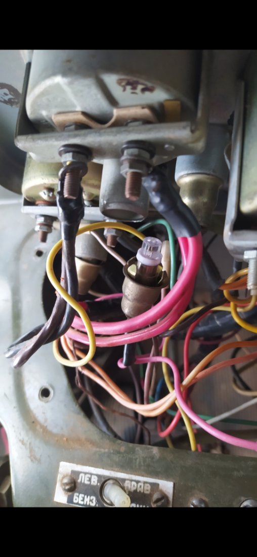

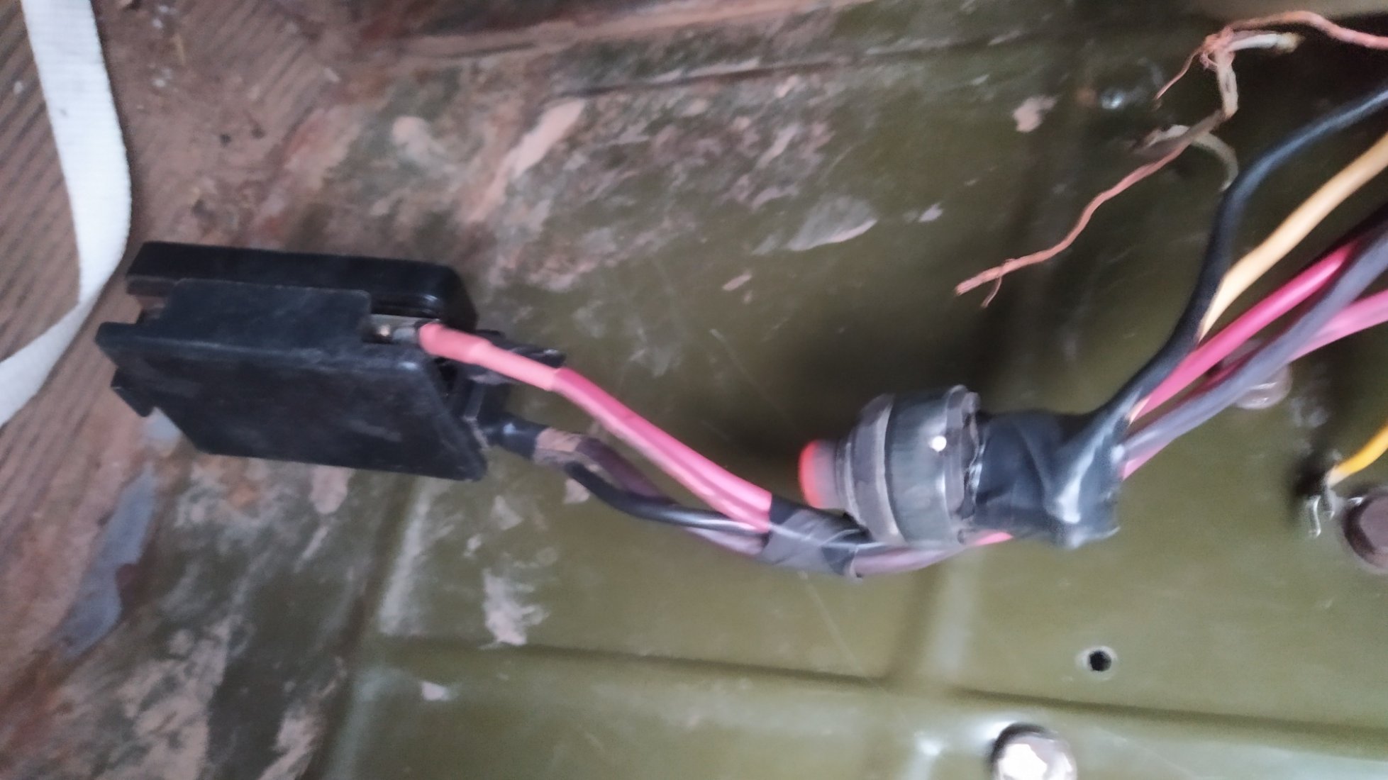

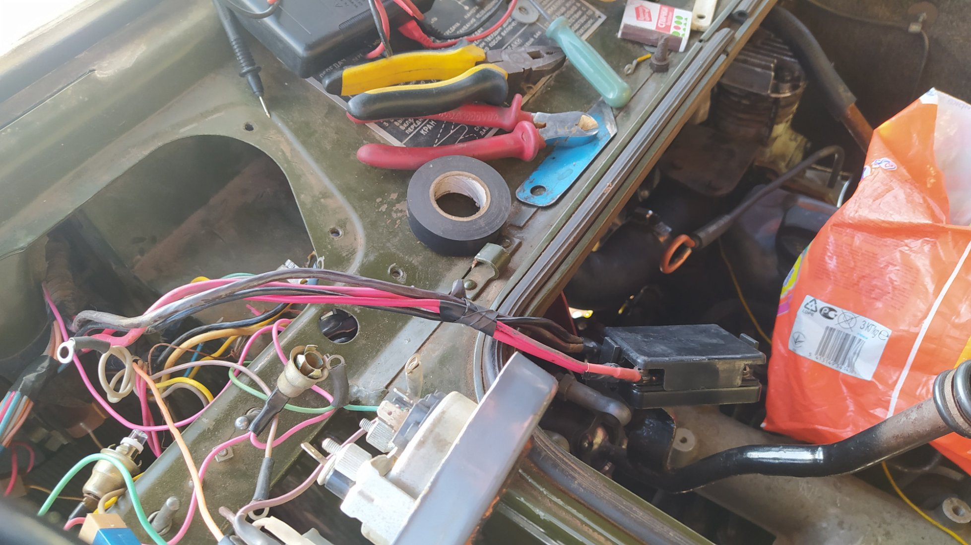

отключил амперметр,подраспустил обмотку косы,вывел силовую часть на предохранители.Без силовых проводов,панель стала более мобильна,в плане обслуживания.

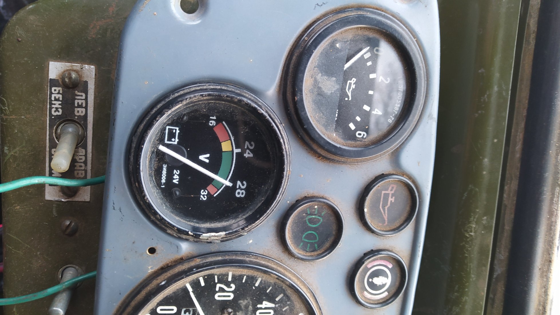

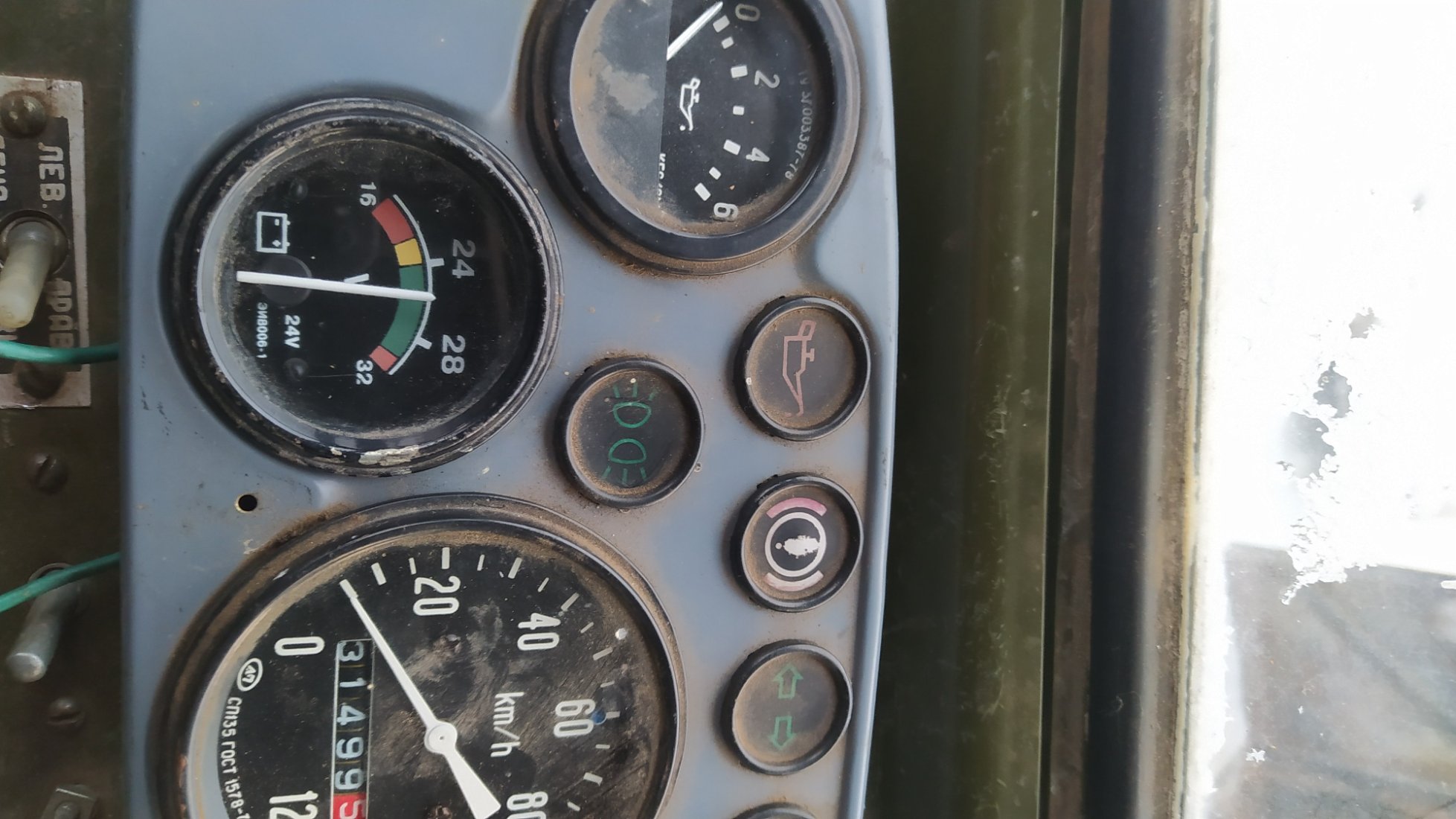

подключил вольтметр.На фото показания на заглушеном и запущенном моторе.

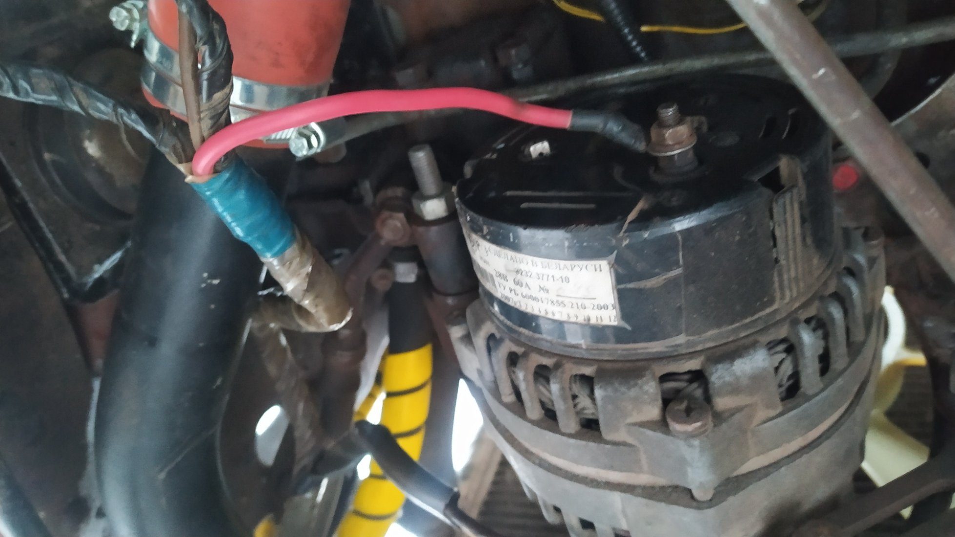

управление генератором пока подключать не стал,чуть поддав обороты ,генератор возбуждается и зарядка идёт.

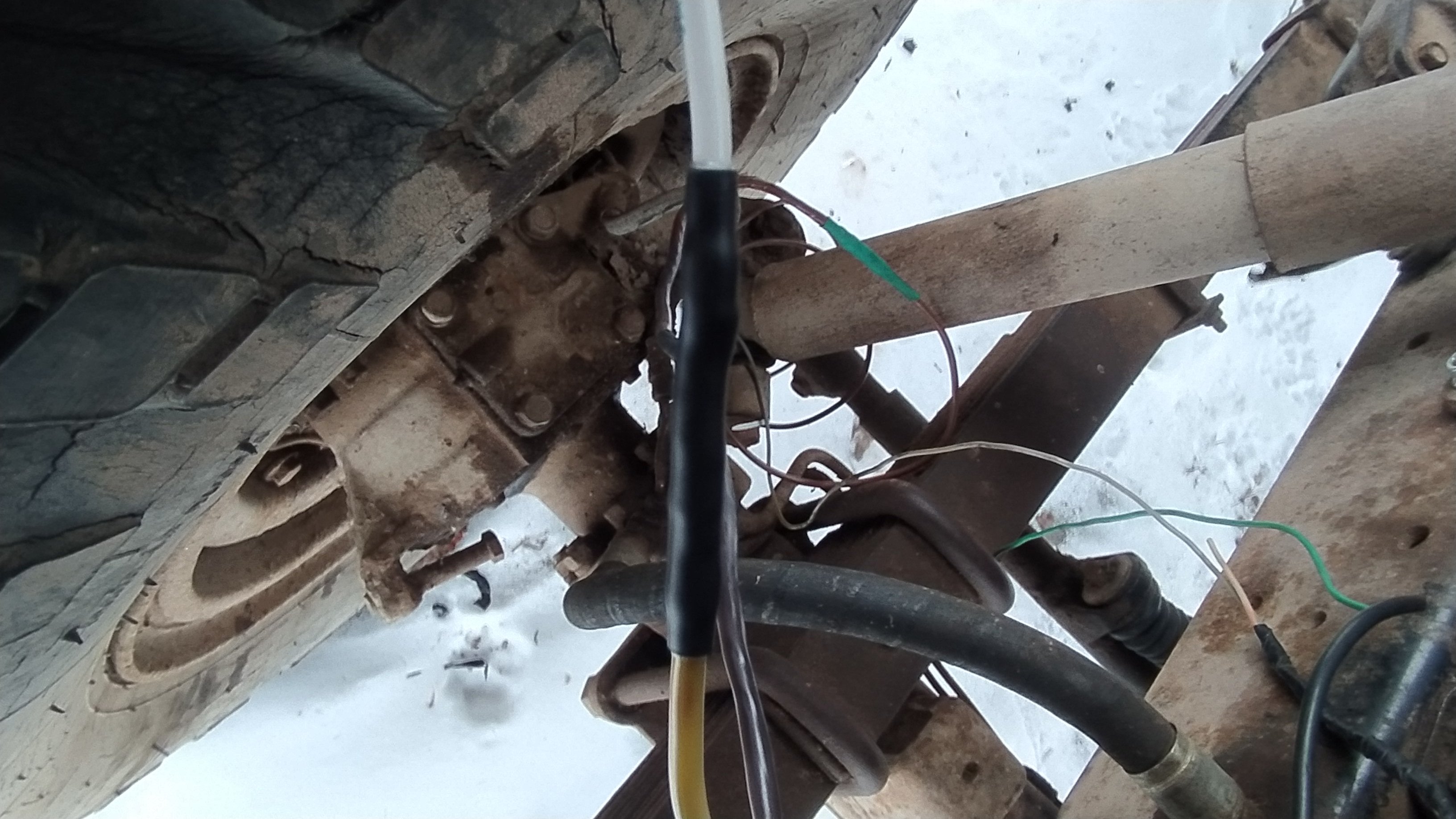

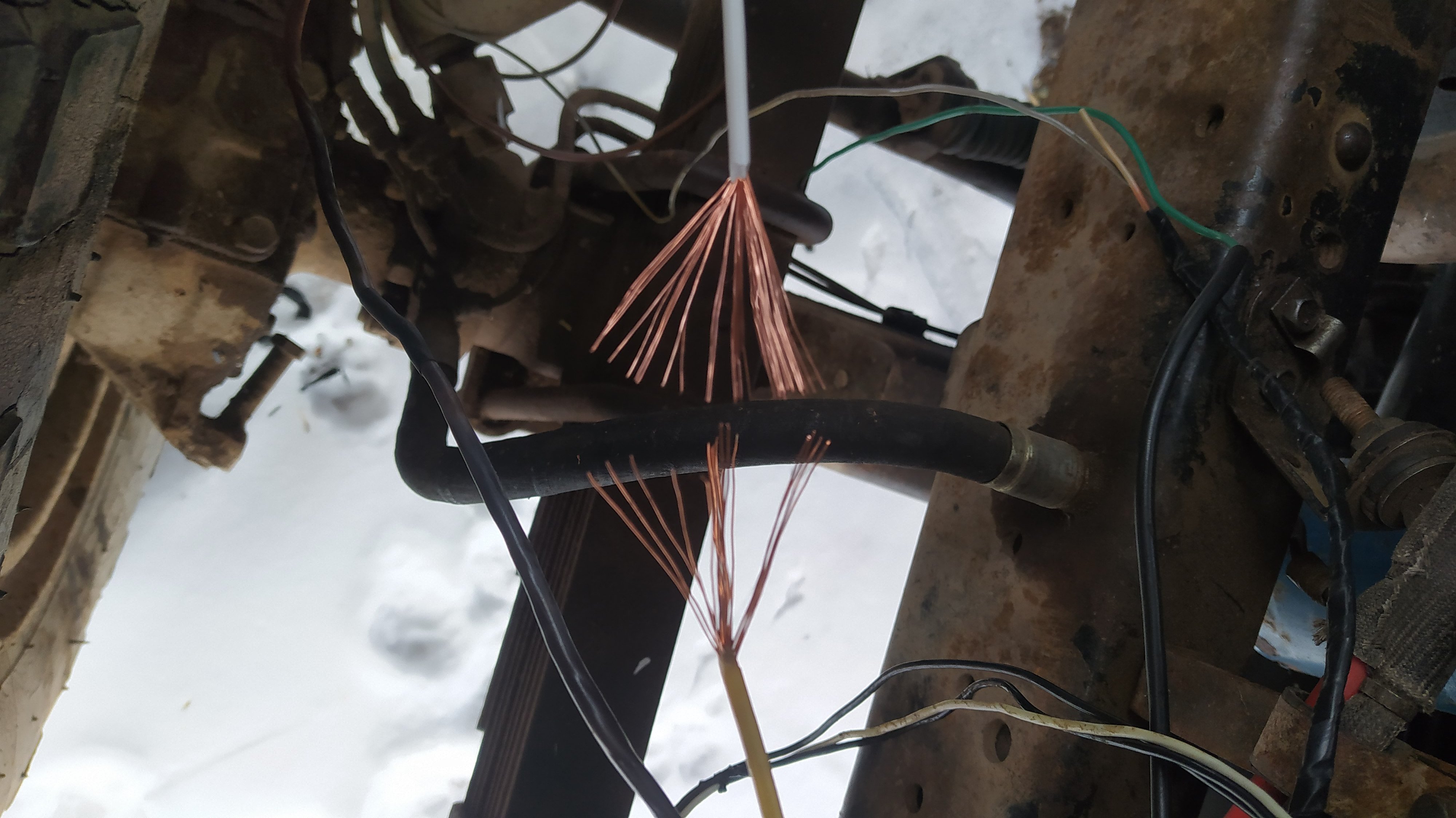

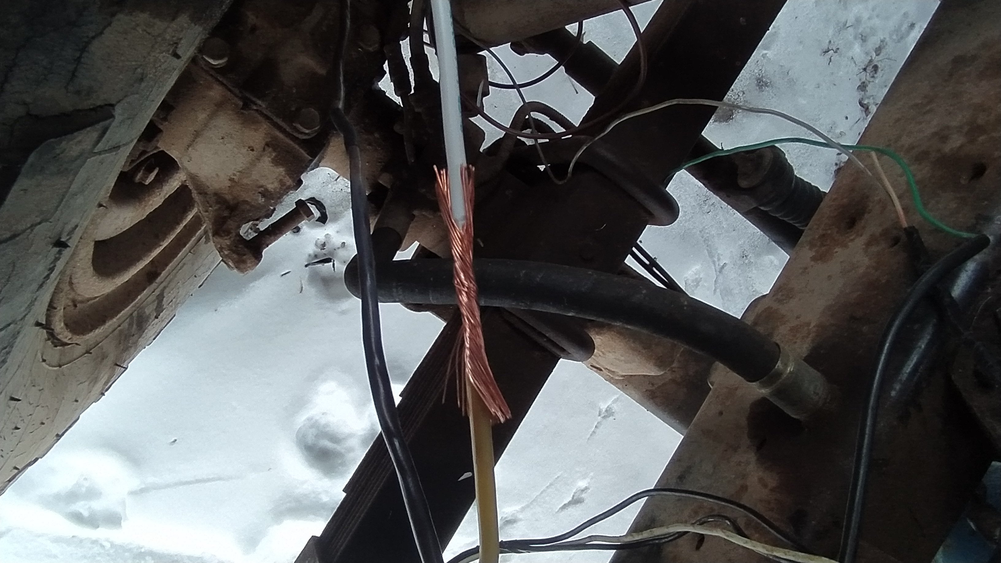

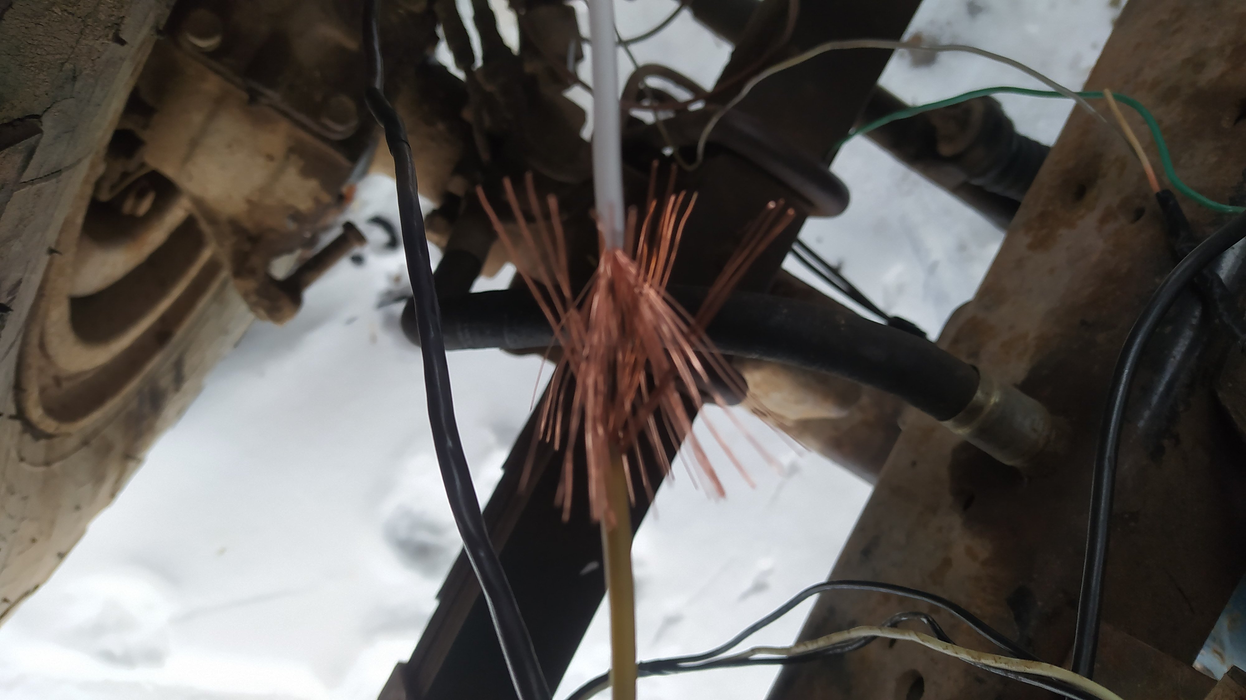

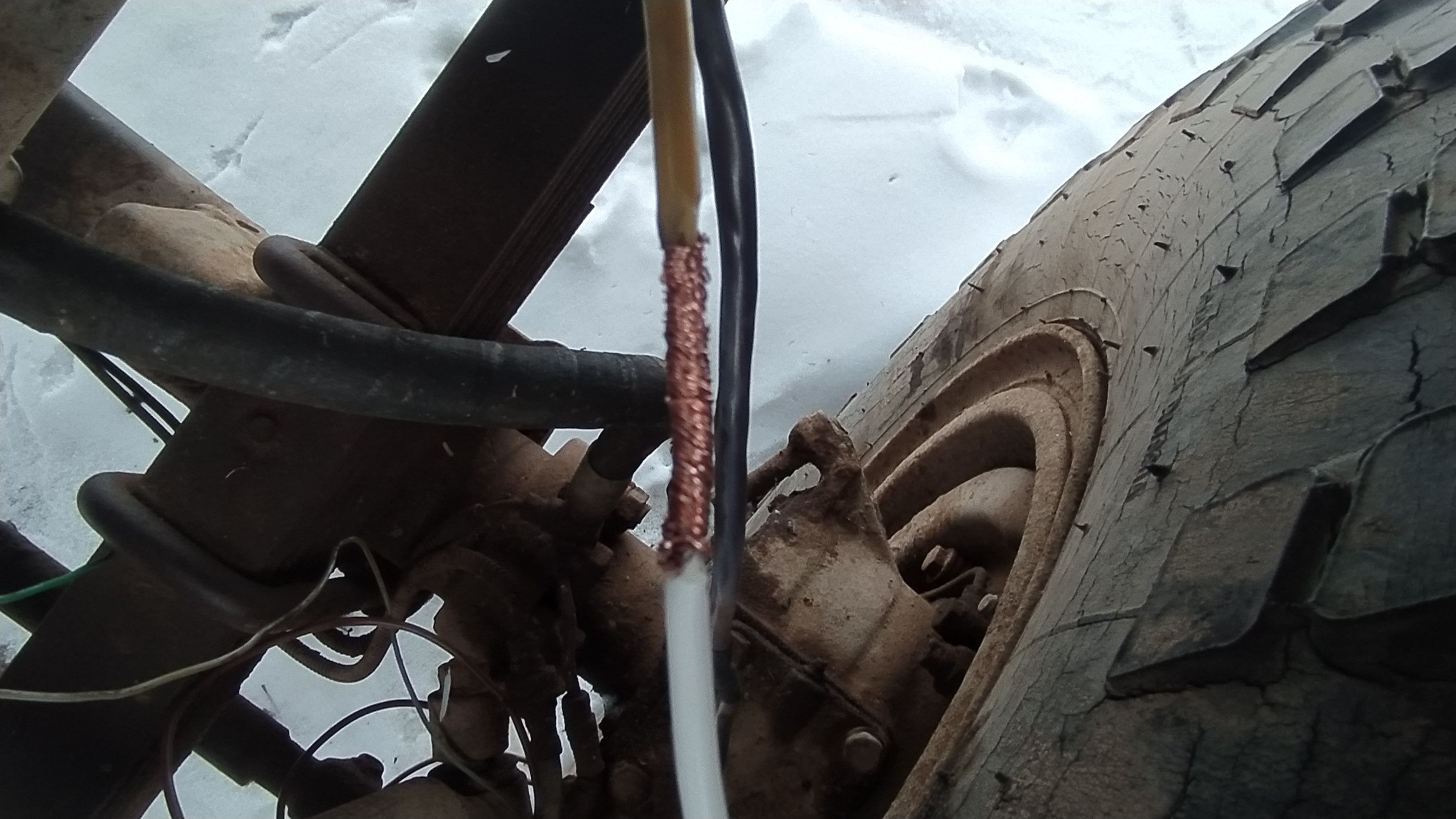

Вариант соединения провода любой толщины.

Электрооборудование 24 вольта.Копилка информации.Обмен опытом.
Вольтметр весьма бестолковый прибор , он напряжение в сети показывает , амперметр нагрузку он более информативен
Сообщения: 4696
Поблагодарили: 205 раз
Я по вольтметру все вижу:текущую зарядку,напряжение от генератора,примерный остаток в аккумуляторах.Амперметр давно проиграл вольтметру,во всяком случае в относительно современных грузовиках.
