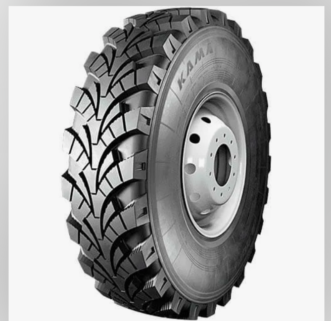

Встречного обдува вполне хватает на скрости 85 км.ч. Теперь надо менять к-70, вой от неё жуткий. Раньше на скрости 55, вполне была тихая :rolleyes: Хотелось бы ,12.00 R18 кама НК-431 , но цены..... :greeting:

Вот интересно, на диск от чего эту покрышку обули? 10 шпилек, бескамерная. Это, так, к слову. По самой резине у меня такие же мысли - хочется, но дорого.

Это фотомонтаж.Если побродить по шинным конторам,в интернете,то все размеры Камы на эти диски лезут.

DESOTO писал(а): 03 май 2024, 20:44 Хотелось бы ,12.00 R18 кама НК-431
резина так себе :negative: ,все кто говорят что зайпись-чешут,(они в грязь дальше интернета не ездят)даже после елки 20 той 131 вого,сосёт она в лесу в заглот ...
переделывай диски на 20 тые,и ставь либо класическую "елку",либо полноразмерную какую нить каму.остальное лирика .

У меня по трассе в основном. Для моих хотелок самое то.

DESOTO писал(а): 04 май 2024, 17:26 У меня по трассе в основном.
для трассы-пойдет :yes:
