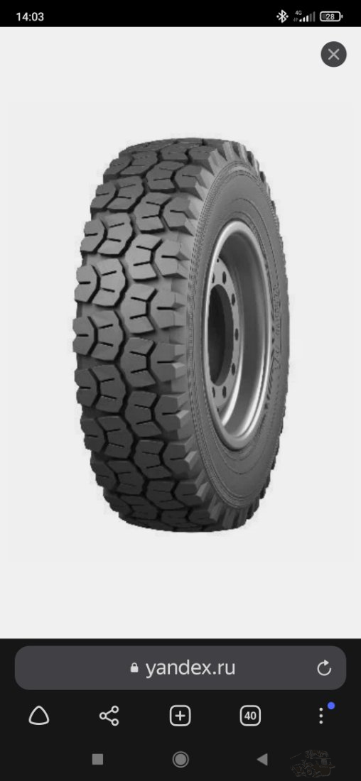

Обсуждаемая шина сильно меньше штатной резины 66.Потеря в проходимости будет огромная.Для смешанного режима можно рассмотреть такой вариант
Соответственно диски под него надо изготавливать.

Всем выше отписавшимся: начали мы за здравие, закончили за упокой, то бишь балансировкой). Вопрос изначально был в чем: имеется аж 2 комплекта штатной малоюзанной резины на двух комплектах дисков, один комплект на болтах, второй нет. . Но так как 80 % ее использования будет на асфальте, хотел избавиться от мерзкого воя зубастой резины, перейти на шоссейную, мягкую и тихую). Но не вместо зубастой, а вместе с ней! Чтобы в идеале иметь один комплект шоссейной резины и один внедорожной. Но приобретать фирменную шоссейную резину за многомульеноврублев и к ней же покупать диски под тот диаметр за столько же я сейчас не готов! Приходится эконом-вариант придумывать! А энтот эконом-вариант видится в использовании некой шоссейной резины на имеющиеся родные диски, то бишь 18. Резины такой мало. Вот рекомендовали Каму, но там все равно стольник на комплект получается... А тут есть вариант за шапку сухарей прибрести новую вроде как шоссейную и не сильно шумную резину. Дешевая она не потому, что плохая, а потому что размер 10.00-18 на ГАЗ-63, ну неходовой он! Повторюсь - для использования ее только по асфальту. Раз так, то 4-5 сантиметра уменьшения клиренса на асфальте мне не холодно, не жарко! Может она и не идеальная в плане балансировки, но должна быть явно не хуже родной. Много лет назад учился водить на ГАЗ-5312 на штатной его резине, вроде сильно не шумела и не вибрировала, хотя это было давно и скорости там были до 60) Вот при таких вводных данных хорОш мой выбор или я в чем-то не прав?

Сапиенс писал(а):[post]448712[/post] Для себя я решил -
Не стоит её покупать во первых -узкая , во вторых грузоподъёмность ? ну и в третьих диагональная - значит по любому шуметь будет?
ok
Сообщения: 2906
Поблагодарили: 98 раз
Отзывы по резине 10.00-18 ИК-7
Резина диагональная, ездить будет жестковато, к тому же высохшая, растрескается, больше 5 - 7 тысяч не проходит, может сразу лопнет, по максимальной нагрузке покрышка слабовата для 66-го. Цена этой резине по 500 р за штуку.
