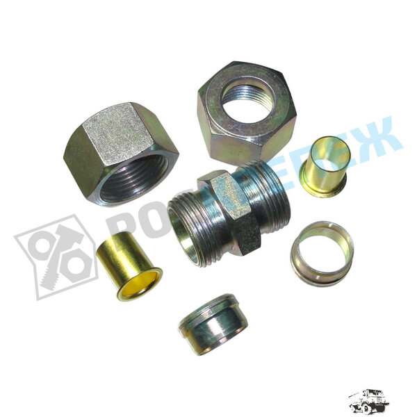

а что китайских фитингов у вас нет в продаже?

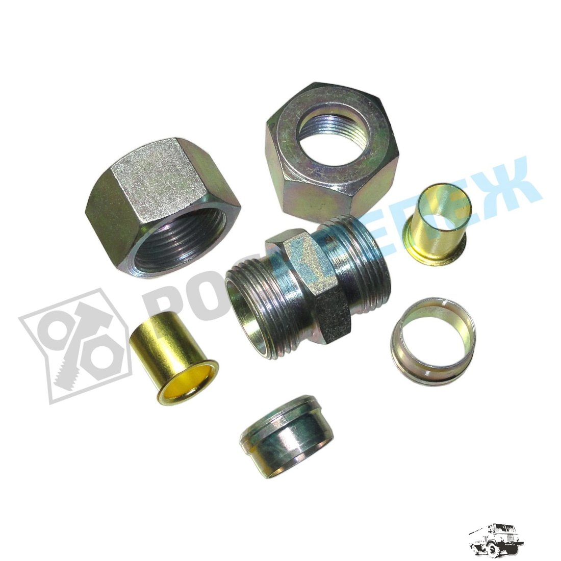

или вот тип РМК резьбовой

есть все размеры от 4мм до22мм

виталян писал(а):[post]444943[/post] а что китайских фитингов у вас нет в продаже?
Это все есть хотел штатные чтоб голову не ломать купил поставил , потому как все новое идет только с резьбами , что лягушка на фильтре грубой очистки что регулятор давления осушитель.

так вабко и есть штатные на камаз

Ну планировал да, мне конечно больше нравятся другого типа обжима, но в штатных плюс покупка в магазине запчастей

Резьбовые,по факту,гораздо удобнее,ремонтопригодные и голову не надо ломать как расстегнуть.Единственно,на фото Виталяна,я бы заменил стальные конуса на латунные бочата.Сталь корродирует с гайкой и узел перестает быть разборным.

kolinz писал(а):[post]444975[/post] стальные конуса на латунные бочата.
не встречал в природе у меня на двух машинах было на них собрано нареканий нет

У вас соли на дорогах видимо нет .

kolinz писал(а):[post]444980[/post] У вас соли на дорогах видимо нет .
соли нет это факт

ну тогда вабко из серии быстросъём там латунь вкруговую только сьёмники под каждый диаметр купить надо
