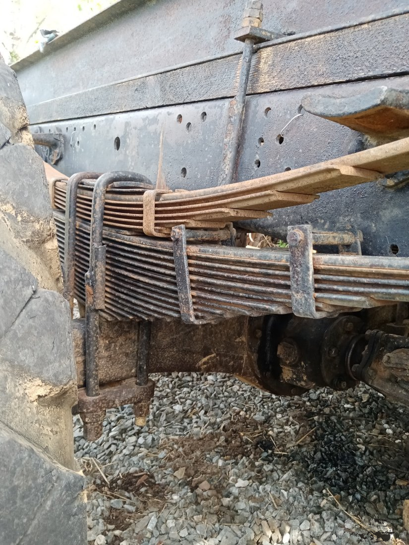

У кого сколько листов рессор? Сколько должно быть?

Mityai писал(а):[post]438940[/post] У кого сколько листов рессор? Сколько должно быть?
У 66-ых в основном идут рессоры 9 листов, передние и задние. У тебя машина совсем другая и цели грузоподъёмности тоже. Поэтому нужно исходить непосредственно от твоей машины, так сказать подбирать нужную толщину пакета по месту. Судя по фото по-моему нормально сделано, только на заднем мосту между рессорой и подрессорником проставка тонковата однако, можно к примеру проставку поставить от ГАЗ-53, 3307. Такое ощущение что при сильном выжиме листы подрессорника упрутся в стягивающие скобы основной рессоры.
Если не затруднит сделай пожалуйста фото кронштейнов рессор переднего моста.

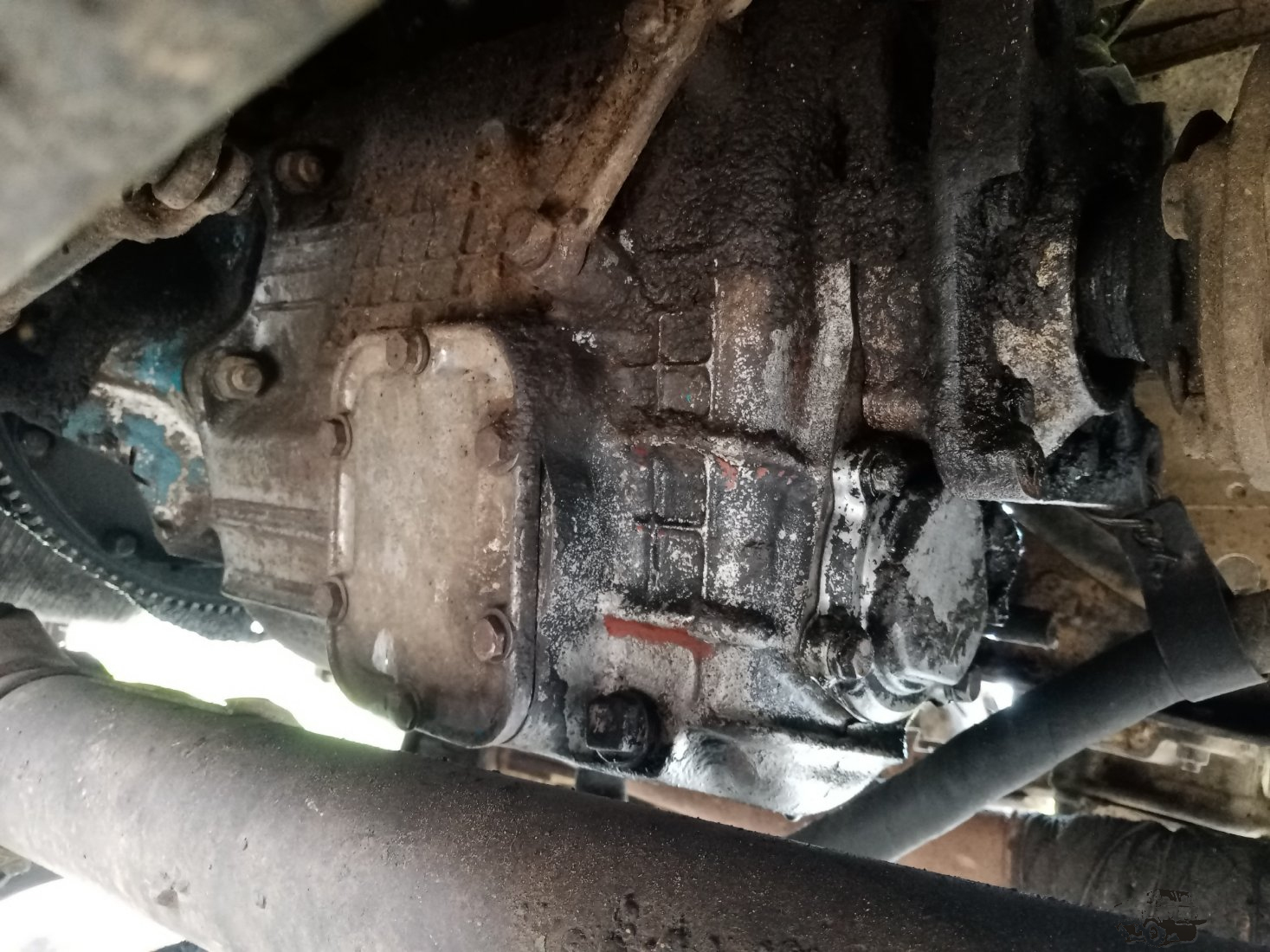

Кто сталкивался с левым Ком на кпп??? Хочу в будущем поставить лебедку газ66

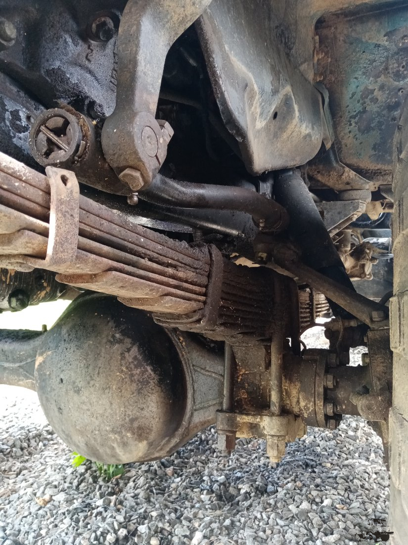

Mityai писал(а):[post]438915[/post] , в право руль выворачивается меньше и потяжелее чем в
Насос какой стоит на дизеле? Если НШ-10 то меняй на 14-ый или 16-ый, обязательно с редукциононным клапаном, если он (клапан) у тебя уже не сделан самодельно, кстати если он отсутствует может порвать крышку на рулевой колонке.
Кронштейн продольной рулевой тяги на передней левой шаровой свареный, он крепится на четырёх шпильках и без силового цилиндра нагружен по полной. При таком раскладе желательно силовой цилиндр от 66-го установить, чтобы разгрузить этот узел.

Mityai писал(а):[post]438958[/post] Кто сталкивался с левым Ком на кпп???
А кардан на передний мост не будет мешать? :roll:

[ref]TIGER 74[/ref], ага точно кардан мешать будет, педаль в пол тоже пробовал и с раскачки, тоже эффекта ноль, как это силовой цилиндр есть фото? Какой насос стоит незнаю, маленький какой-то скорей всего10ый
Сообщения: 2434
Mityai писал(а):[post]438958[/post] Кто сталкивался с левым Ком на кпп??? Хочу в будущем поставить лебедку газ66
а на правом коме что запитан......

Mityai писал(а):[post]438964[/post] как это силовой цилиндр есть фото?
Силовой цилиндр ставится на передний мост у 66-ых с завода, сам цилиндр крепится к редуктору а шток к поперечной тяге, у тебя на тяге должно стоять "ушко" для крепления. Фото есть но форум почему-то с моего телефона не принимает их. Посмотри по темам здесь в клубе. Могу через ватцап отправить.
