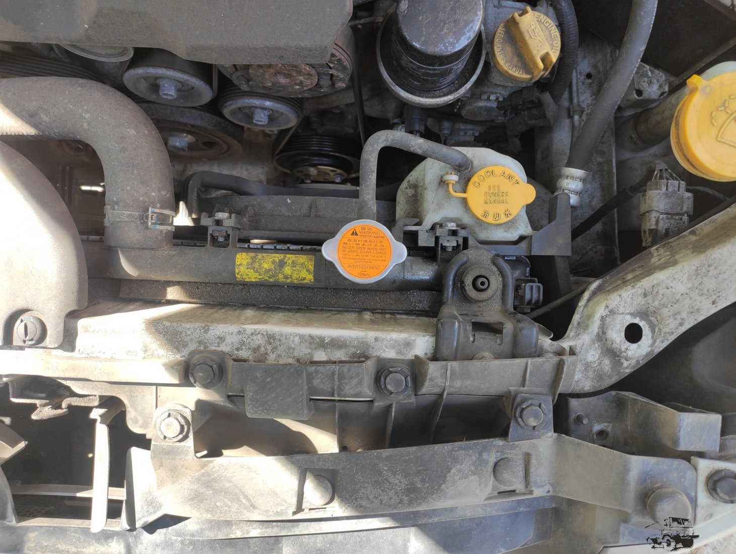

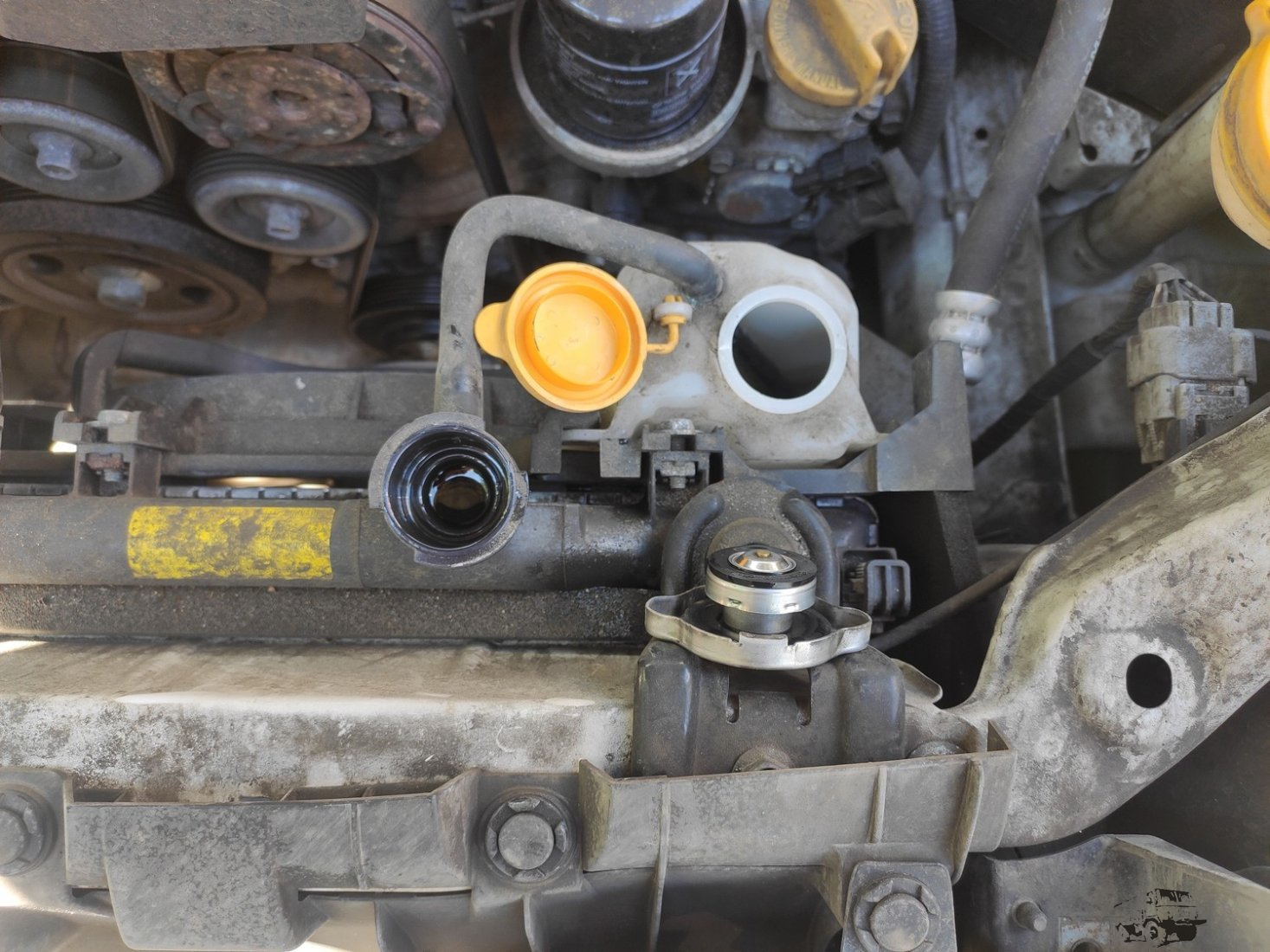

kolinz писал(а):[post]436563[/post] buskermolen, по виду,на Субару крышка как на всех японцах,с клапаном.
Там хитрость в другом: в расширительный бачок сверху приходит тоненький шланг, который предотвращает завоздушивание радиатора печки, так вот этот шланг в бачок вставляется через простое отверстие. В расширительном бачке не может быть давления больше, чем атмосферное.
И, кстати, я тут собираюсь приколхозить расширительный бачок от какой-то хонды, так там тоже нет клапана и вход шланга из радиатора в бачок не герметичен.

[ref]buskermolen[/ref], можно предположить,что на линии этого шланга стоит обратный клапан и через этот шланг происходит возврат жидкости в систему из расширительного бака.Клапан в пробке радиатора Субару есть,значит система работает под давлением.

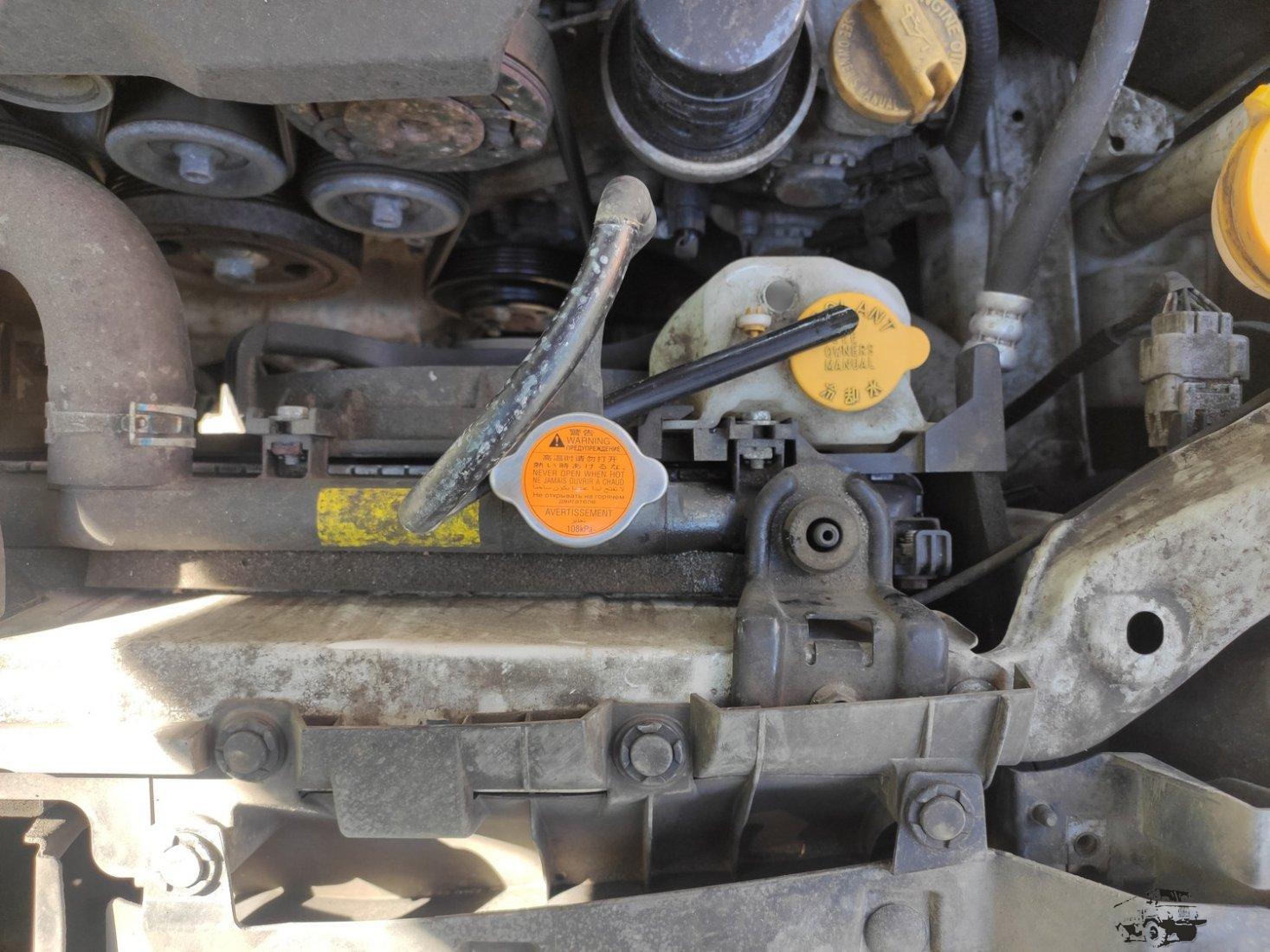

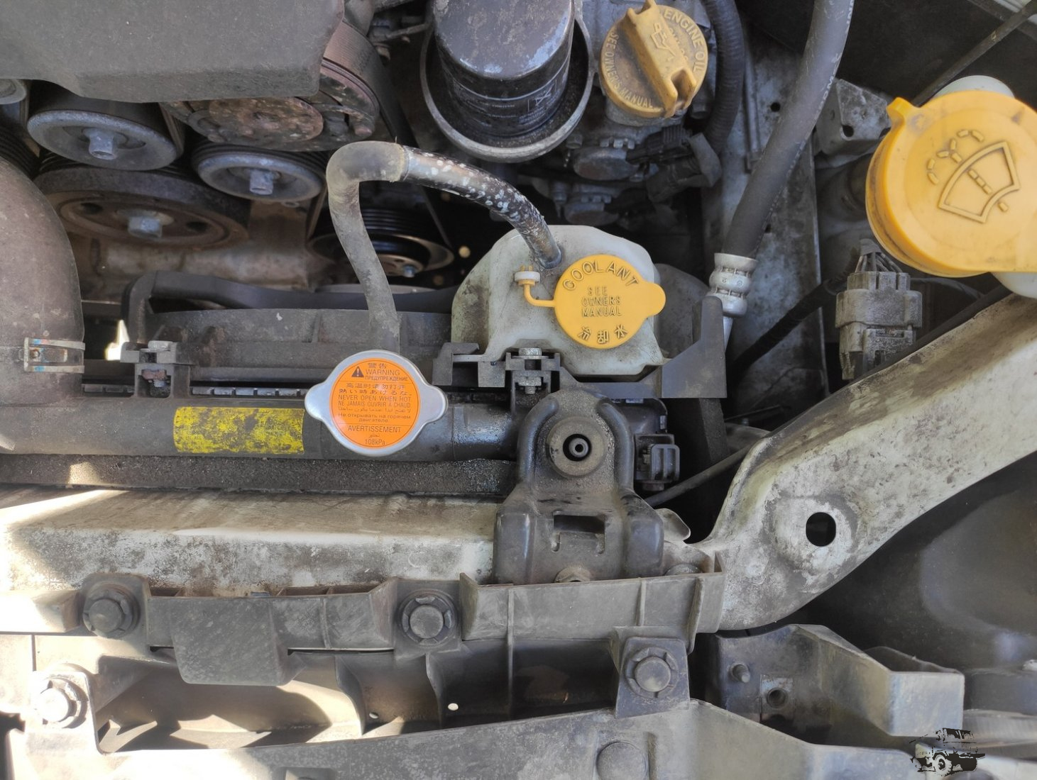

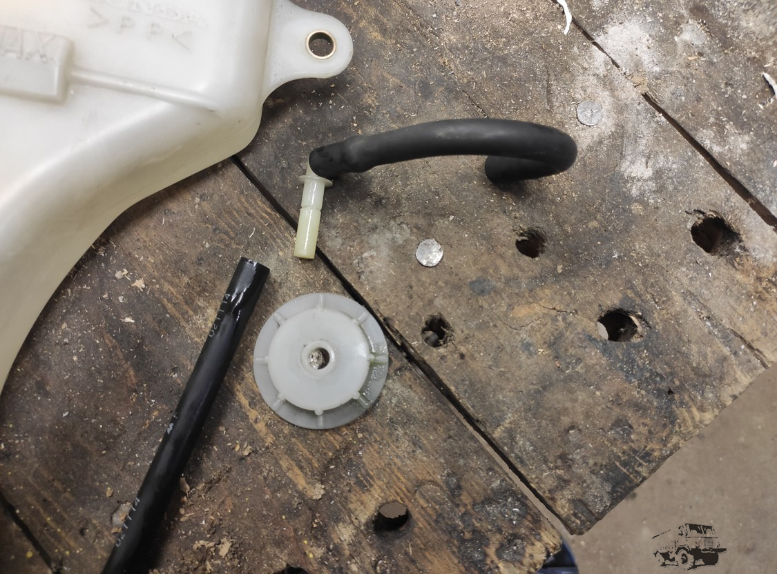

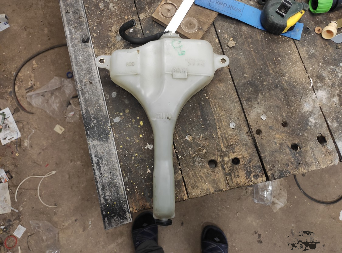

Ошибся, давно не лазил. В расширительный бачок приходит шланг не из радиатора печки, а из основного радиатора. Сейчас сходил к своему нынешнему форику - там все по старому:
шланг в расширительный бачок просто втыкается, клапанов нигде нет.
Можно его совсем достать из бачка - шланг как шланг.
Открываем крышки радиатора и расширительного бачка - нигде клапанов нет.
Не поленился - шланг продул в обе стороны - нет там клапана.

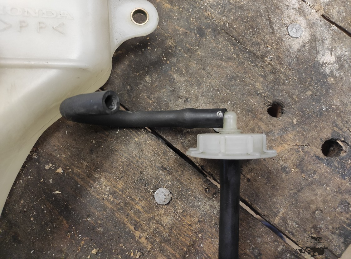

Берем расширительный бачок от какого-то автомобиля Honda - я его покупал на авторазборке, а перед этим видел в поиске в тырнете - модель машины забыл за ненадобностью. Этот бачок мне понравился тем, что из него по максимуму высасывается антифриз обратно в радиатор после остывания. И он вертикальный - мне для новой компоновки именно вертикальный больше подойдет. Искал сначала бачки от Субару, они тоже вертикальные, но у них уши крепления не с той стороны. Пару штук купил для примерки, но сейчас быстро найти не смог.
Так вот, берем расширительный от Хонды:
ему тоже заходит сверху из радиатора.
Ровно также, как в Субару, только через крышку и опять никаких клапанов.

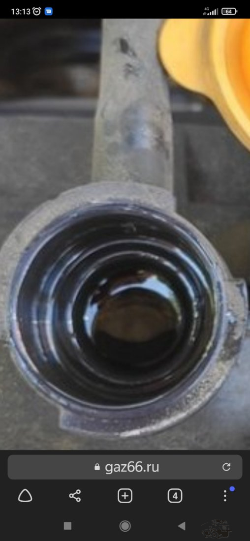

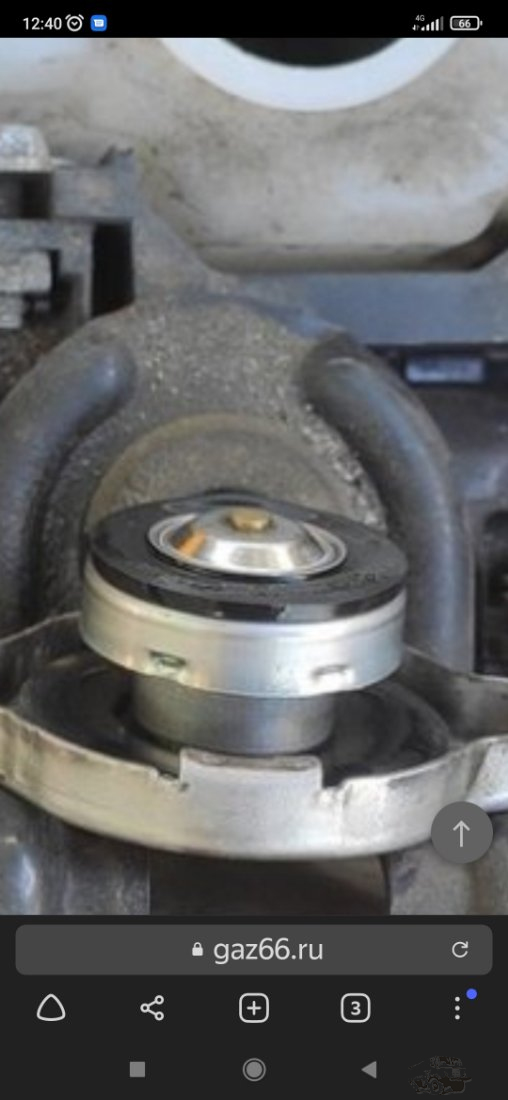

У тебя обычная японская система.На 66 подобная.Вот клапан.

Какой смысл в этом клапане, если задолго до его срабатывания антифриз выдавит в расширительный бачок?

Антифриз, в расширительный бак, давит после его срабатывания.Смотри внимательно конструкцию. Седло клапана ниже пароотводного шланга.

Для меня тоже загадка,как оно обратно всасывает.Думаю клапана два,один работает на давление,второй на разряжение.
- Сообщения: 2805
- Благодарил (а): 84 раза
- Поблагодарили: 80 раз
Алюминиевый радиатор или медный. Выбор.
kolinz писал(а):[post]436584[/post] Для меня тоже загадка,как оно обратно всасывает
Так там же в этой же крышке второй клапан, он самый маленький, он и работает на разряжение. Можно проверить ртом

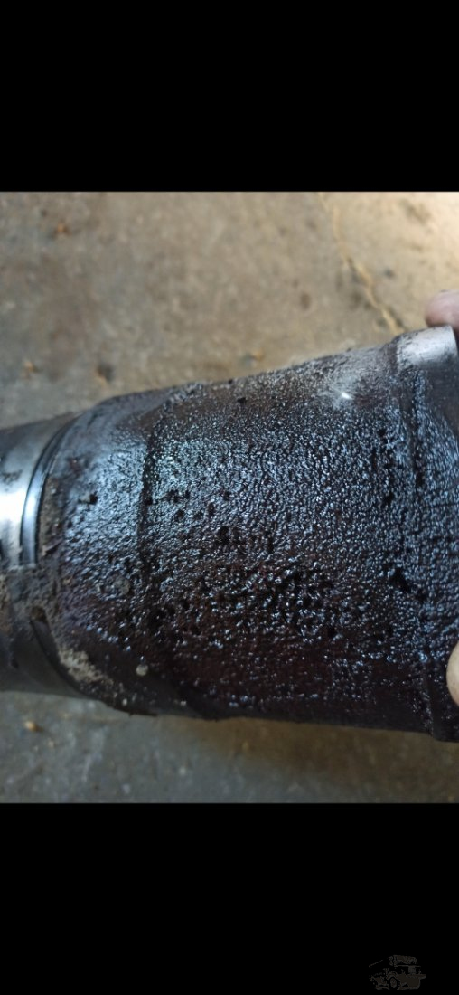

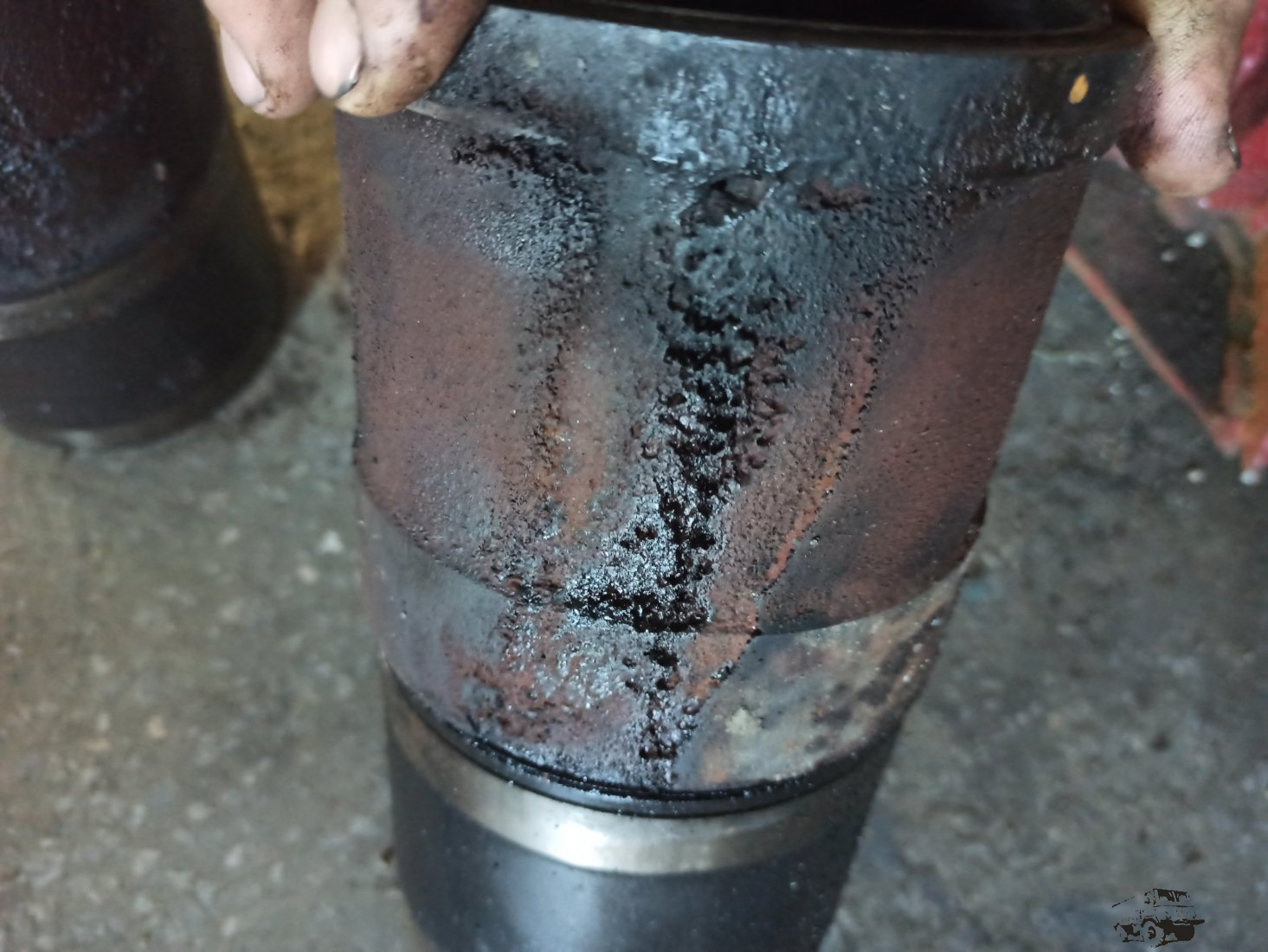

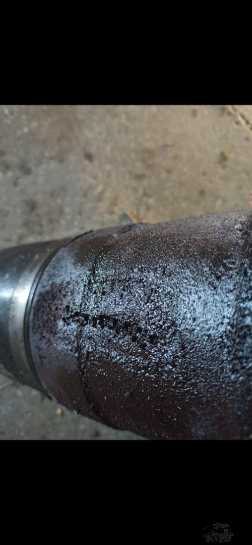

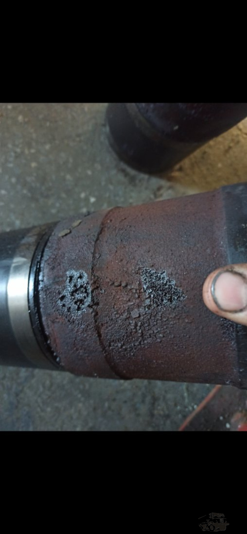

танкист 204 писал(а):[post]436589[/post] К разговору о несуществующем
Из чего видно, что эти примеры действия кавитации произошли именно от отсутствия давления в системе охлаждения?

Уже написали, но повторю
Оба клапана у Субару в крышке
Давление в системе там есть
Прогрей и сожми шланг.

Про кавитацию.
Там комплекс причин может быть
И состав антифриза и наличие грязи в системе.
И давление !
Чем оно выше , тем дальше предел возникновения кавитации.
На легковых некоторых , без давления в системе разрушает крыльчатку помпы .
Тоже кавитация
И давление !
Тоже кавитация
- Сообщения: 2805
[ref]buskermolen[/ref], я не берусь судить что нанесло больший урон этим гильзам. Но то что каверны расположены именно в тех местах где проходит наибольший поток ОЖ это факт, или даже не то что поток а именно завихрения или же поток ОЖ под углом близким к 90 гр.
