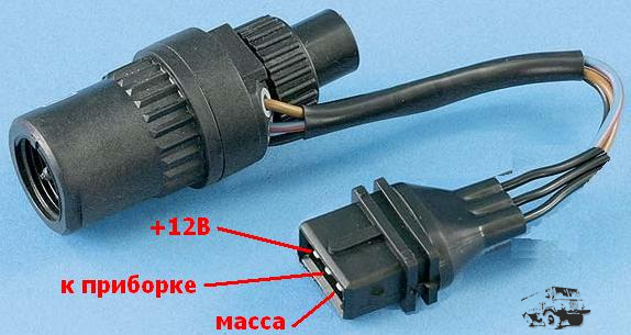

Папуся СССР писал(а):[post]433980[/post] ...привязать его можно только к электронному датчику скорости. Т.е. в реалии это еще + переход на электронный датчик с заменой спидометра...
А есть электронные датчики, которые будут корректно работать на шишиге? То есть, я могу без проблем установить ПАЗ-овский датчик и спидометр; у ПАЗа аналогичная КПП, но у него нет раздатки. Плюс, не знаю ПАЗ-овских передаточных чисел в мостах. Не думаю, что датчик со спидометром будут фиксировать правильную скорость на шише. Или они их как-то калибруют? Или им на это пох..., лишь бы вывалили бабульки за тахометр? )
Сообщения: 2917
Поблагодарили: 107 раз
Подскажите новичку. Поиск выбор 66
От десятки датчик подходит. Конечно калибруют, но проверить калибровку надо обязательно, чтобы скорость на тахографе совпадала со скоростью на спидометре. Всякие отмазки, про неточный механический спидометр, слушать не надо.

Wiking писал(а):[post]434017[/post] А есть электронные датчики, которые будут корректно работать на шишиге?
Да, есть. Датчик от ПАЗа скорее всего подойдет, если он имеет такую же резьбу, как и тросик привода спидометра. Спидометр от ПАЗа не подойдет - он тупо больше диаметром, чем тот, что стоит на шишиге. Подойдет от УАЗа, от ГАЗ 3307 - он должен быть на 12 вольт и не для CAN шины. С CAN шиной тупо дороже и датчик, спидометр.
Вот мои изыскания в подборе датчика скорости и спидометра: https://www.drive2.ru/l/555008182007629472/
Вот продолжение - установка и калибровка: https://www.drive2.ru/l/598855606211714978/

Wiking писал(а):[post]434017[/post] Или они их как-то калибруют
Конечно калибруют, только калибруют спидометр, и не каждый поддаётся калибровке. Датчик я так понимаю по сути можно любой который подойдёт

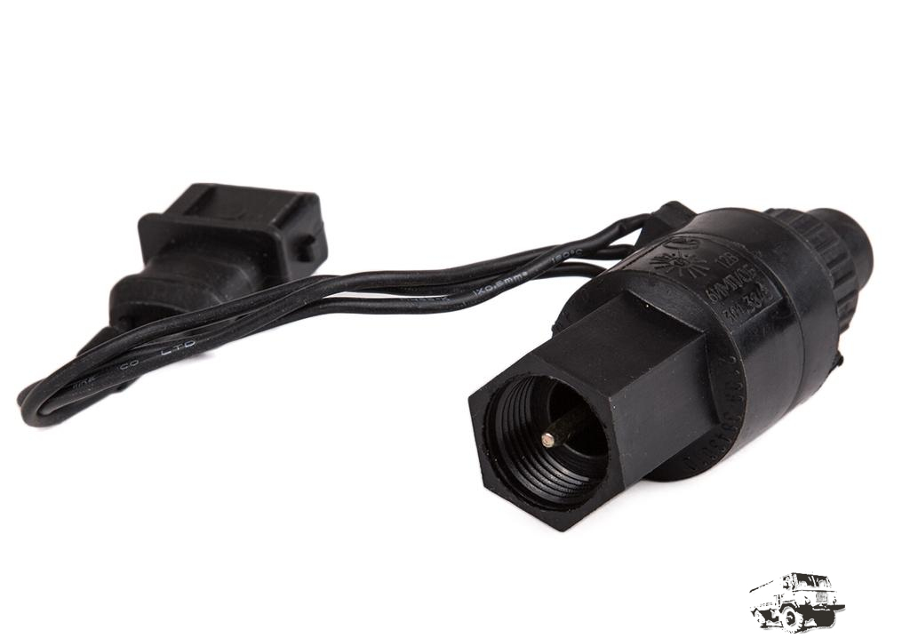

Есть какие то проходные датчики скорости.
Вставляем между раздаткой и родным тросом.
У нему тахограф , спидометр родной остаётся
Единственно , проблема может быть в поиске этого датчика.

Проходной датчик от Ваз 2110 подходит, продается в любом магазине.
