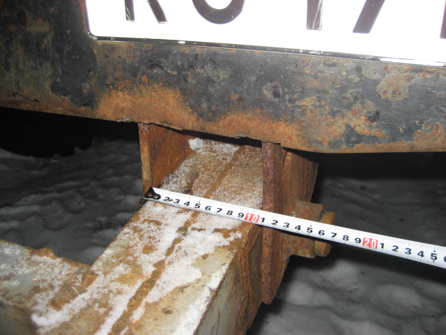

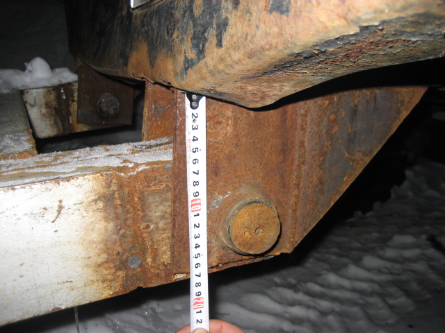

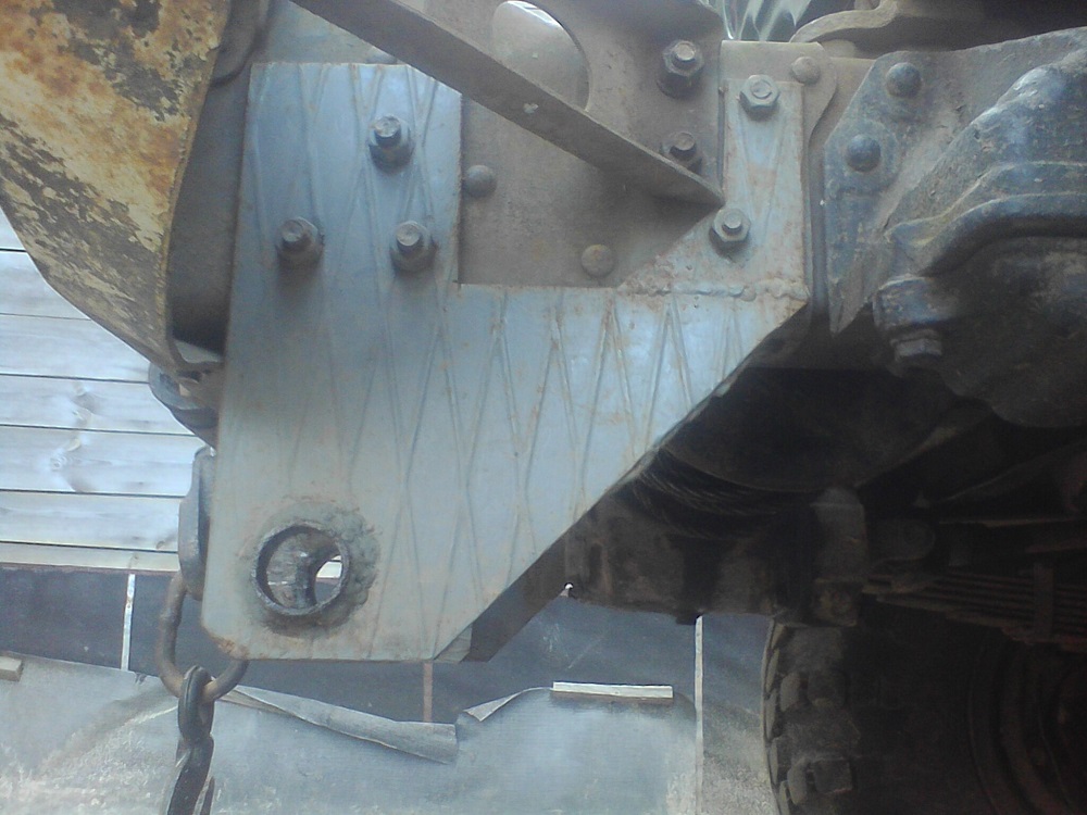

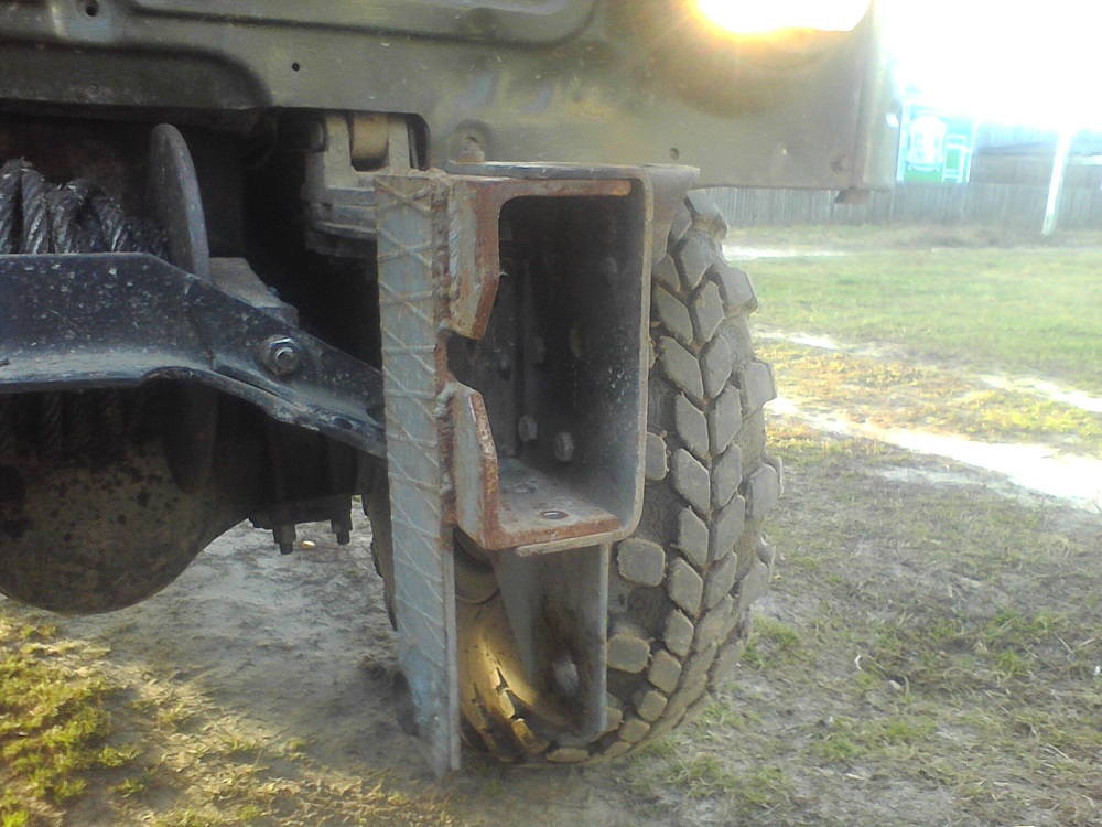

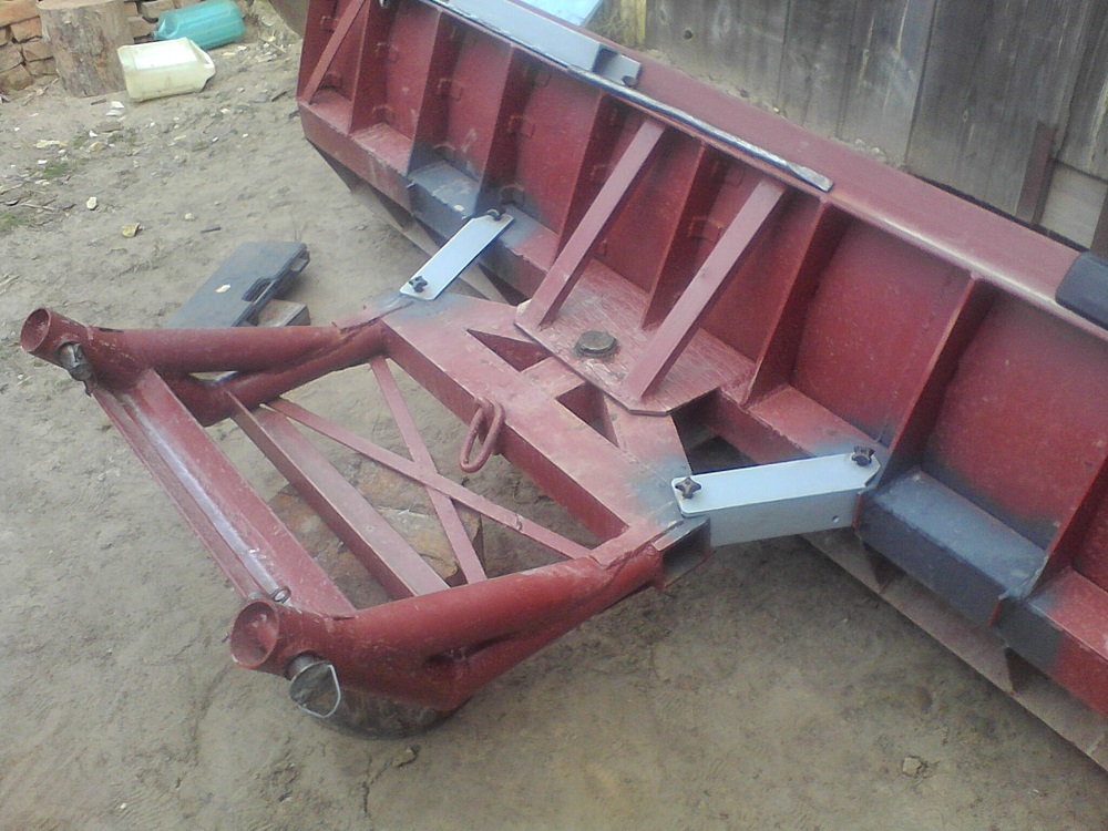

ОТвал приделан к раме к самому краю (фотки будут ) ,к мосту риделывать, я считаю ,нельзя т.к. бывало такие камни ловил что мост могло бы и повредить а раме пофиг ,пока пофиг !

Что не понятно ,пишите .

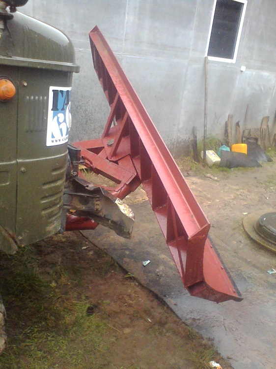

Re: Бульдозерный отвал на ГАЗ-66

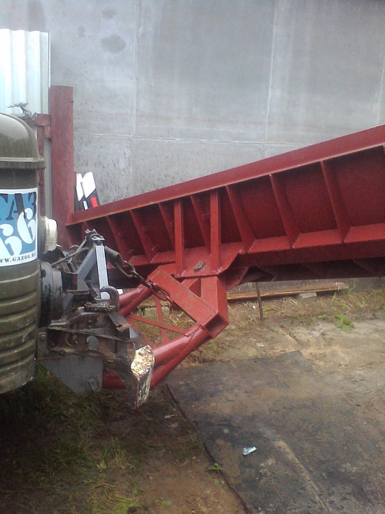

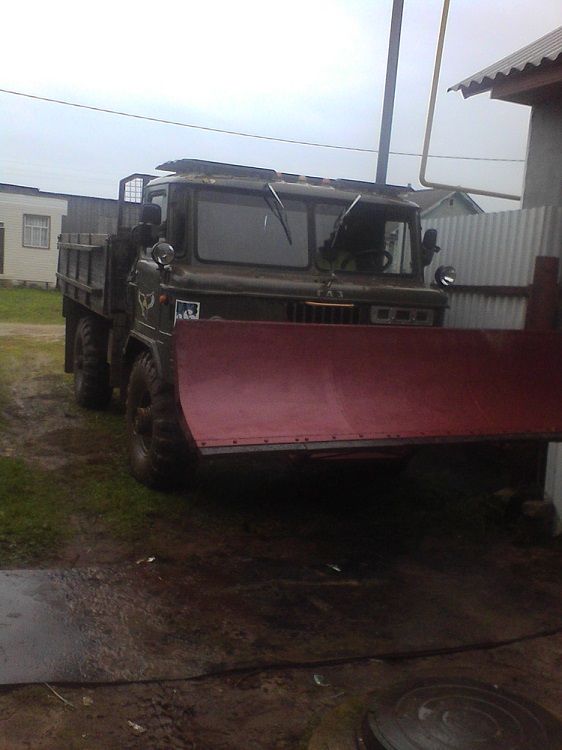

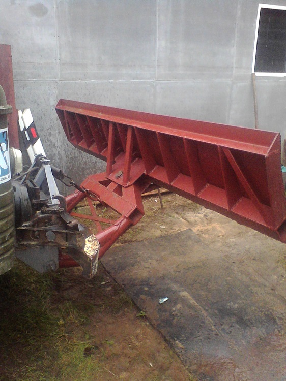

Моё чудо с отвалом

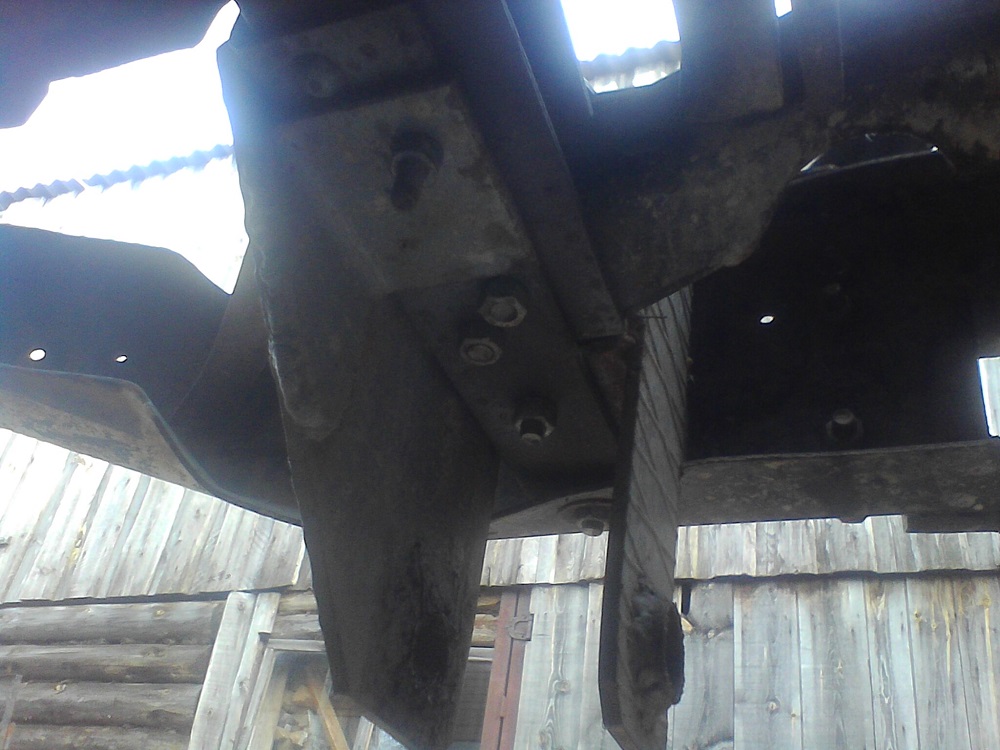

Женя привет , красиво получилось , фотки крепления к раме посмотреть бы , какой толщины лист загнут на ноже , чем загибал ?

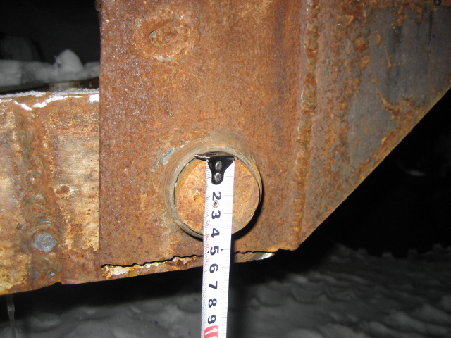

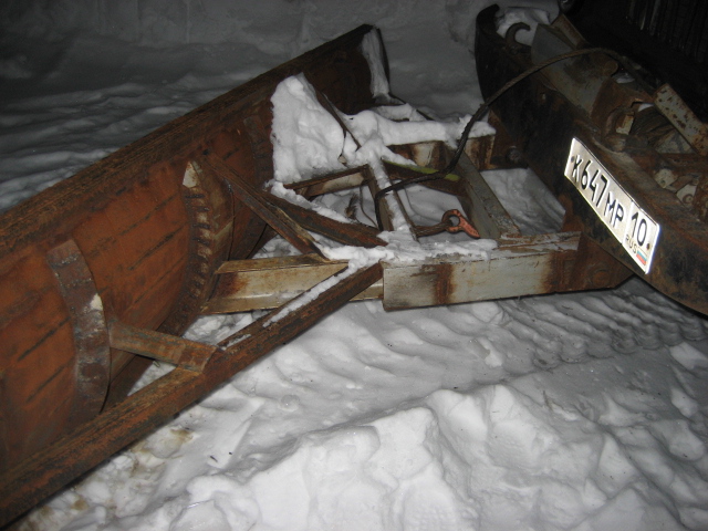

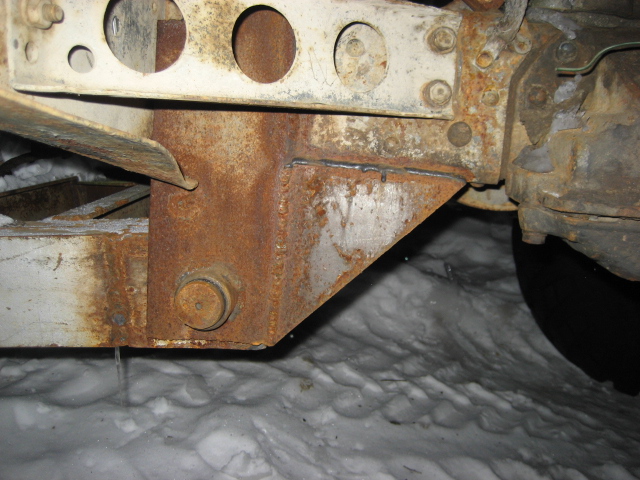

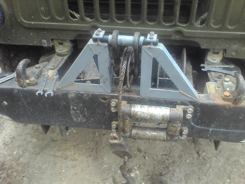

Крепление к раме сделал болтами,всегда снять можна и на мой взгляд по надёжней будет,а сваркой чота ачконул привариваться.Лист на ноже 2мм.какой был под рукой,загибал его кувалдочкой, где сам попрыгал
вот и получилась лодочка
Резинку на ноже снимал грунт ровнял перед домом,дорогу на своей улице ровнял,пока всё отлично.
Со съёмным креплением ты хорошо придумал , при желании можно на другую шишу перекинуть , что у меня сей час как раз актуально , я доделываю новую , с дизелем и ещё прикупил цепи на все колёса , отвал на неё буду перекидывать , сделаю крепление как у тебя .

Сделано просто супер!!!

На лебедке подъём опускание не очень удобно, всегда надо останавливаться и включать КОМ, особенно если это площадка не большая, где только и надо туда сюда ездить...
НШ10 + любой редукторный стартер + простой недорогой гидрораспределитель, и легкий гидроцилиндр 25*40 или 30*50 (1цифра диаметр штока, 2цифра диаметр поршня), с ходом штока максимум на 350..400мм - гораздо предпочтительнее. Плюсы - едешь и кнопкой поднимаешь / опускаешь отвал. К сведению, на экскаваторе ЭО 2621 бульдозерный отвал по высоте управляется поршнем 55*80, ход штока всего 280мм, но сам отвал и весит >300кг.
Железо 2мм очень тонко, увести может легко. Лучше бы трубу от 700мм найти, и из неё сектор выпилить.
На лето ГЦ можно не убирать - разворачиваешь в землю, в отмостку, и если передок застрял, вывешивать авто (ГЦ тогда брать посерьёзнее, 30*50 не менее). У знакомого ГЦ в транспортном положении прячется вдоль бампера.
