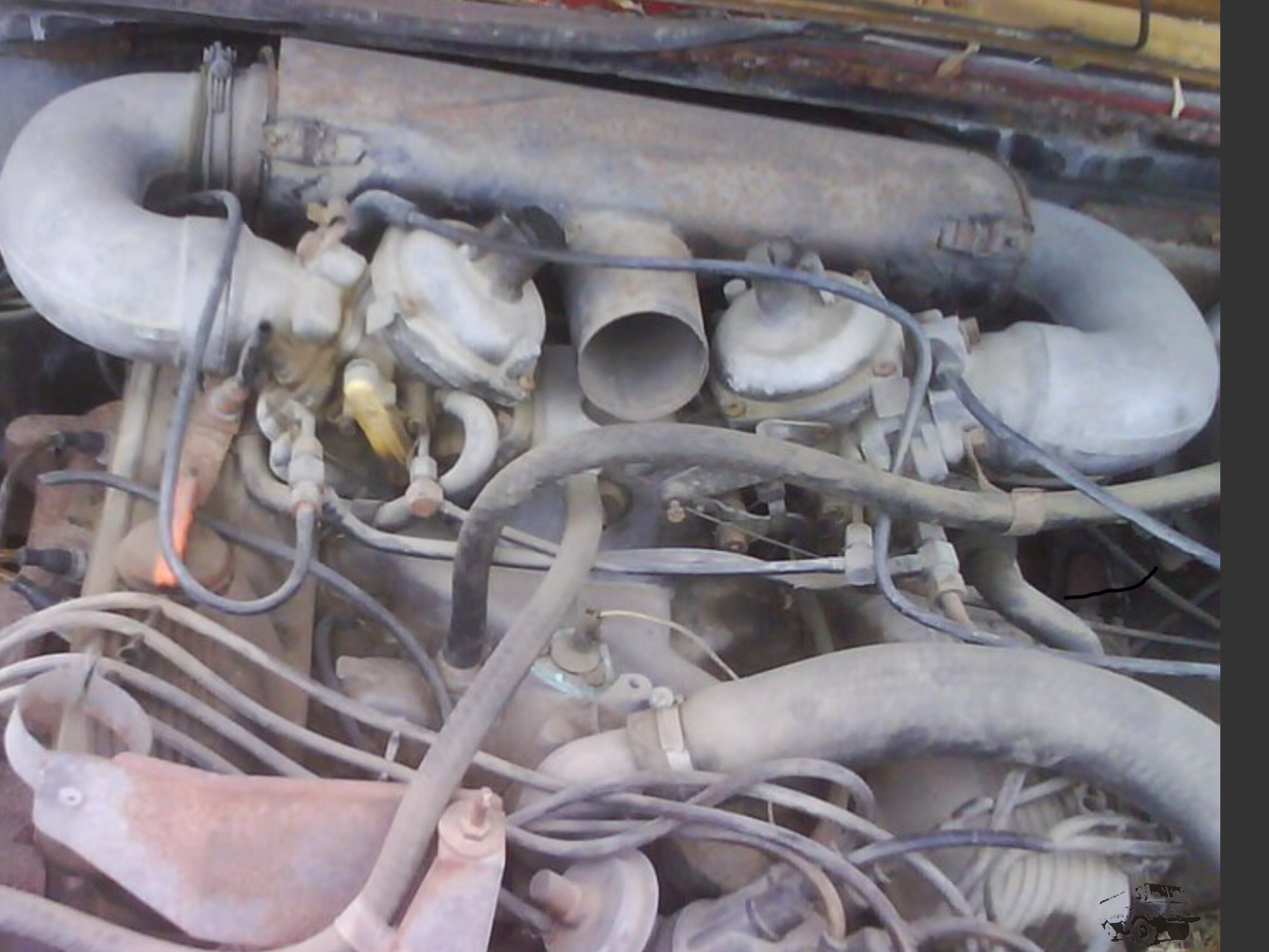

IvanoV8
- Сообщения: 68
- Зарегистрирован: 01 апр 2013, 10:13
- Откуда: Уездный город Ефремов Тульской губернии
Мой вариант 2х карбюраторов Солекс
Вот фото для понимания
Наверное было бы поставить пазовский распределенный впрыск лучше, экономичнее и проще.
