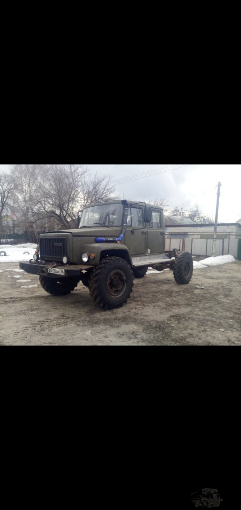

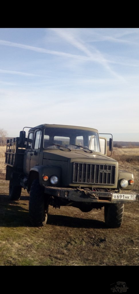

Газ Егерь "зеленый"
Вот каким я его взял, гнали с Подмосковья город Руза! Так как он стоял, на нем все "захрясло", тормоза подклинивали, после каждого нажатия приходилось стравливать тормозную жидкость, чтобы растормозить колодки... ехали считай без тормозов, точнее они были, но пользоваться ими нп нельзя было...

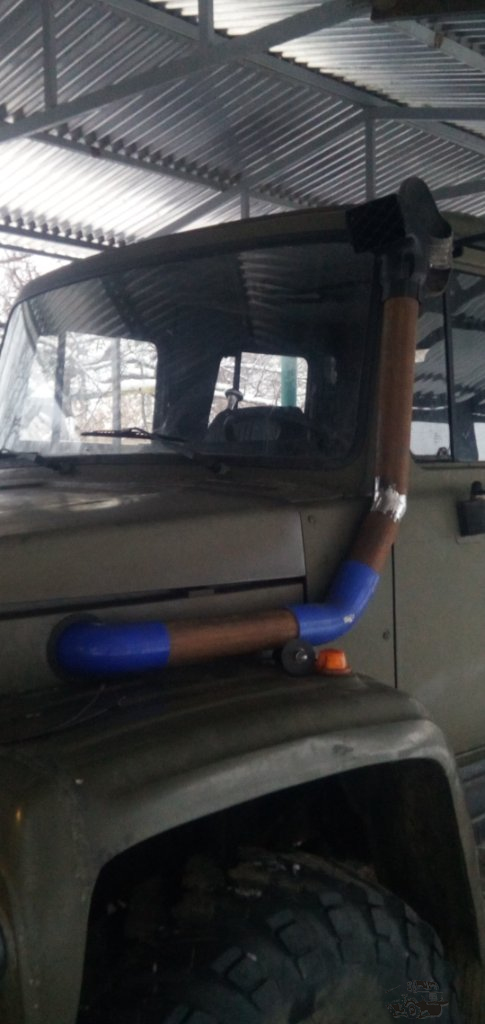

Первой доработкой стал шнорхель, так как я, как самый настоящий распиздяй утопил его в речке сразу же! Слава богу без последствий, критических!

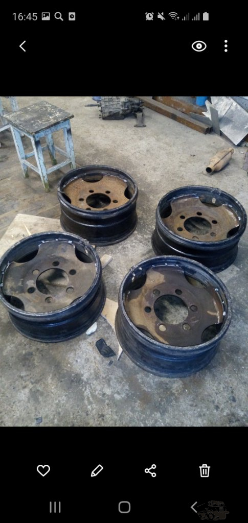

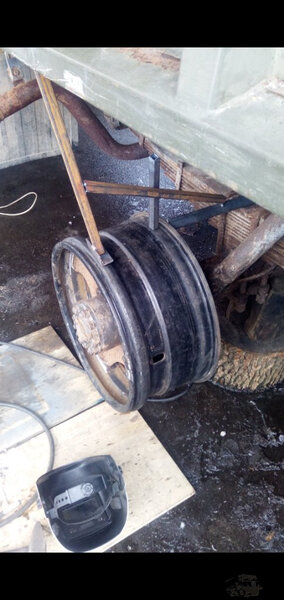

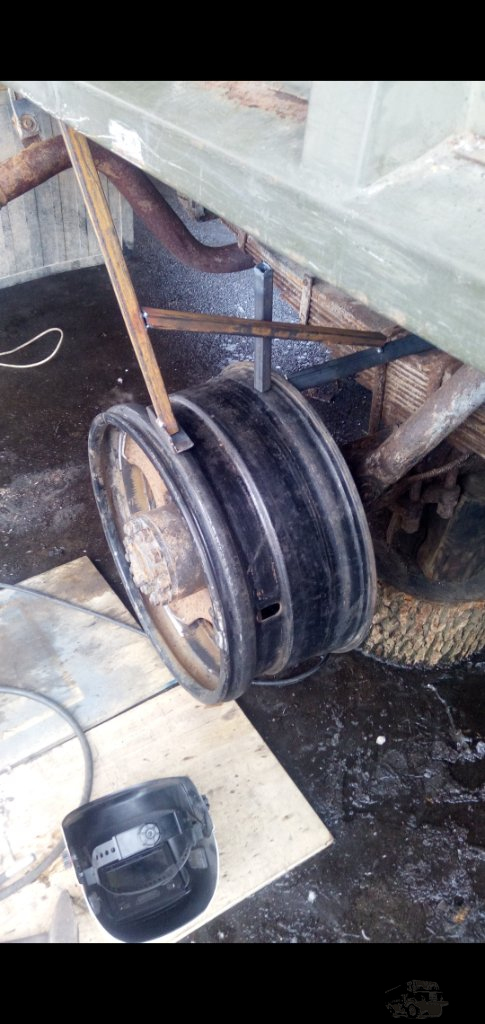

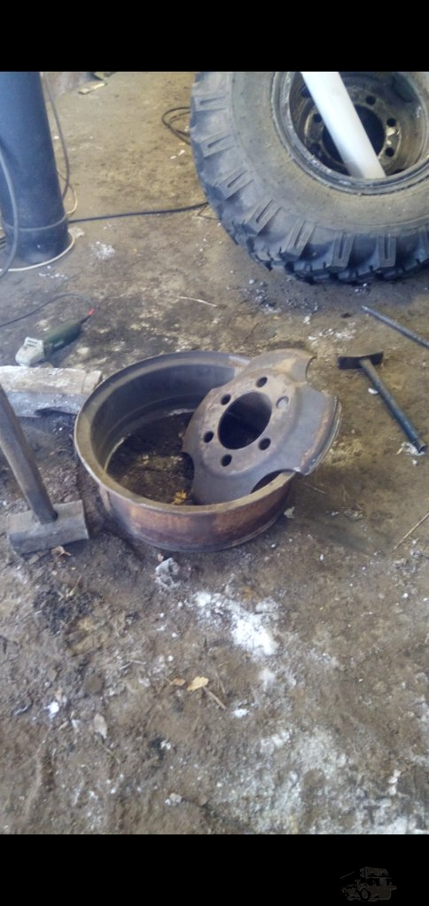

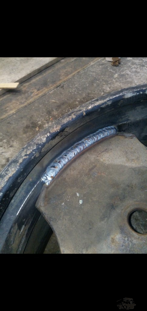

Газ Егерь "зеленый"

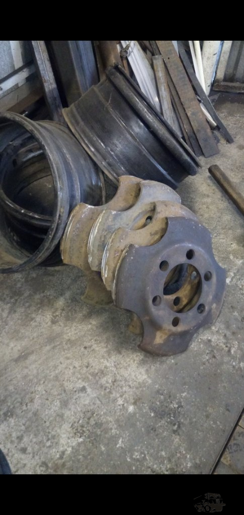

Потом я занялся колесами! хотя опыта езды на стоковых не было, да и вообще опыта езды на грузовиках не было! Но почему-то решил, что сразу надо ставить Зиловские колеса! Возможно исходя из внедорожного опыта езды на ниве, там то чем больше колеса,тем дальше ты застреваешь!
Диски варил сам, хоть и делалось все "на коленке" получилось очень хорошо! Диски ровные, не бьют! Самое главное не спешить когда прихватываешь, все выставить точно! Лобода зиловские середины с газоновских 20х дисков

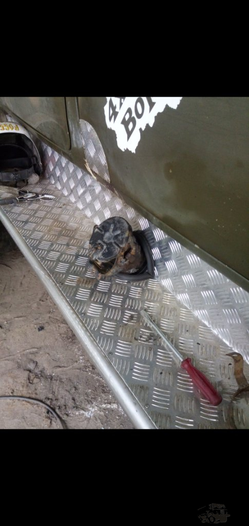

Газ Егерь "зеленый"

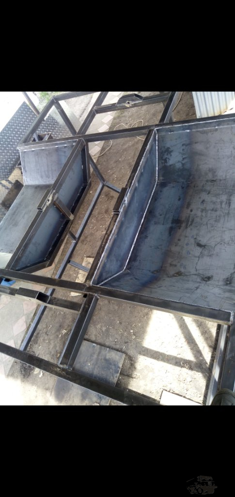

Затем все что мешалось с низу кабины я нахрен открутил и отрезал! Аккум перекочевал в кабину под пассажирское сидение! Баки родные на выкид!
Сделал такие вот подложки максимально высоко чтобы на бездорожье ничего не отрывать! В одном из порогов сделал "фальш бак" только горловину! Тогда за переделки сильно гоняли, как и сейчас в общем то... поэтому для гаишников решено было сделать так! Слава богу пока вопросов не возникало!

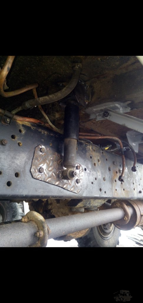

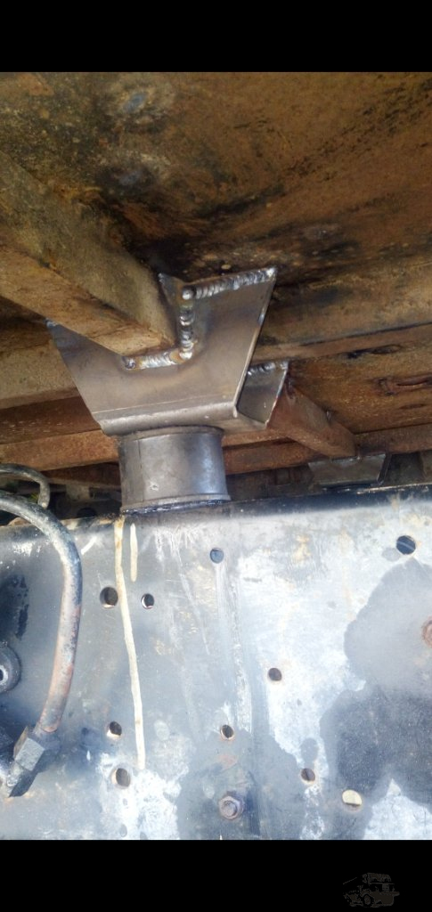

Газ Егерь "зеленый"
На кабину сразу решено было сделать своеобразную подвеску... тут много интернета пересмотрел, в общем то не много своего придумал! Все стандартно, нивские подушки двигателя и тяги с амортизаторами все от той же нивы!

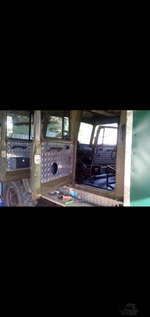

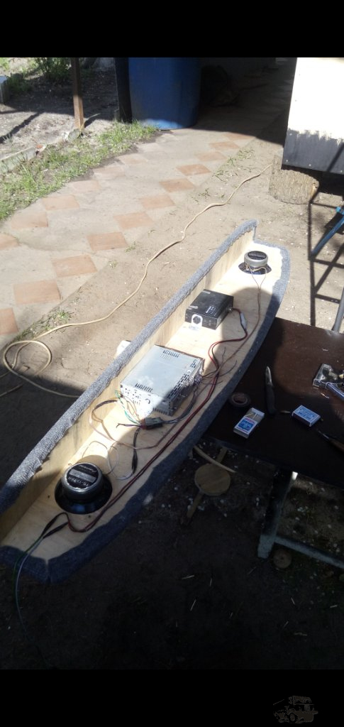

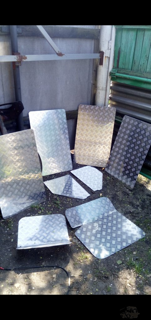

Газ Егерь "зеленый"
Кабина внутри обшилась аллюминием, сиденья были установлены с пассата B6, вместе с задним диваном! Над головой полка с рацией и магнитолой... всю обшивку поменял, перетянуть потолок, в общем много работы было сделано! Двери зашумлены, с вот с пола все убрал, остался голый металл, обработал и покрасил! Дабы от грязи и влаги ничего не гнилое, это, наверное, отголоски эксплуатации нивы в условиях сурового бездорожья!

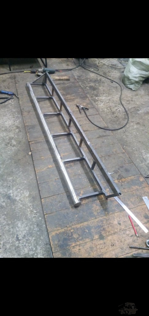

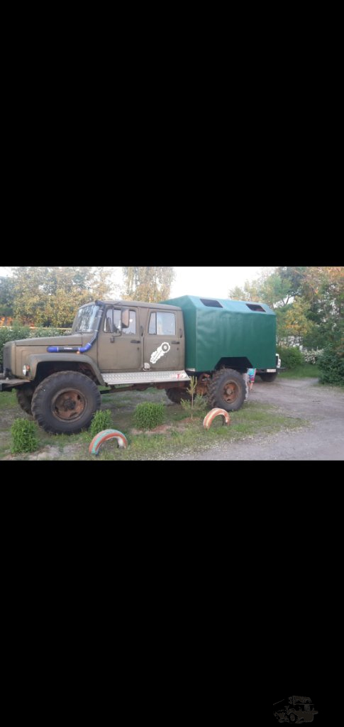

Газ Егерь "зеленый"

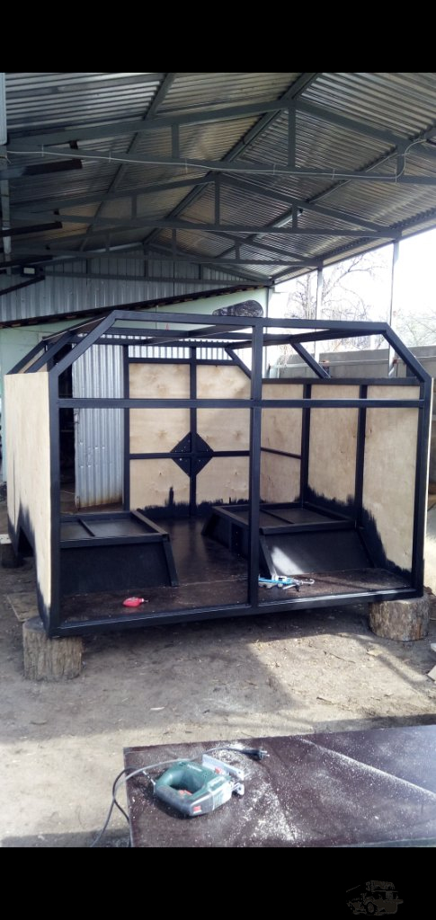

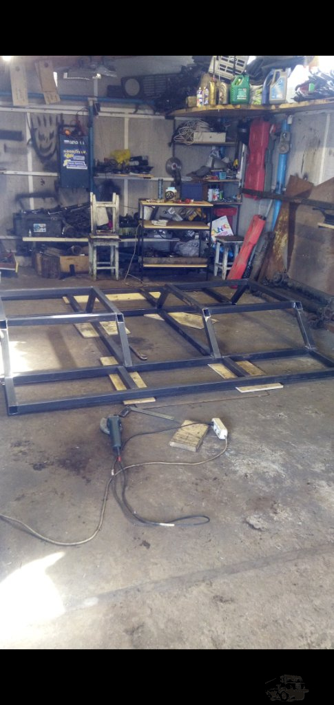

Теперь самое главное! Кунг! Не имея ни малейшего опыта эксплуатации кунга, а уж тем более строительства приступил к изготовлению, опираясь на какие-то свои убеждения! Как показала практика - вполне все получилось не плохо! Самым важным для меня аспектом было, чтобы он был крепким и не большим! Дабы не сильно мешал на бездорожье!
Дорог хватит на всех!

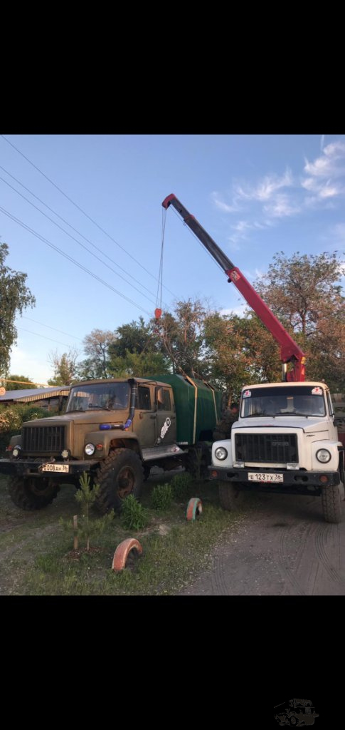

Газ Егерь "зеленый"
Собрал кунг на земле, потом манипулятором поставили на машину...

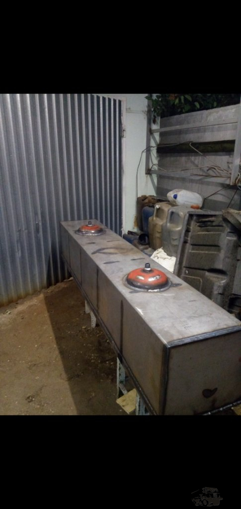

Газ Егерь "зеленый"

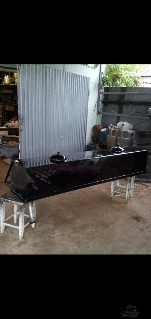

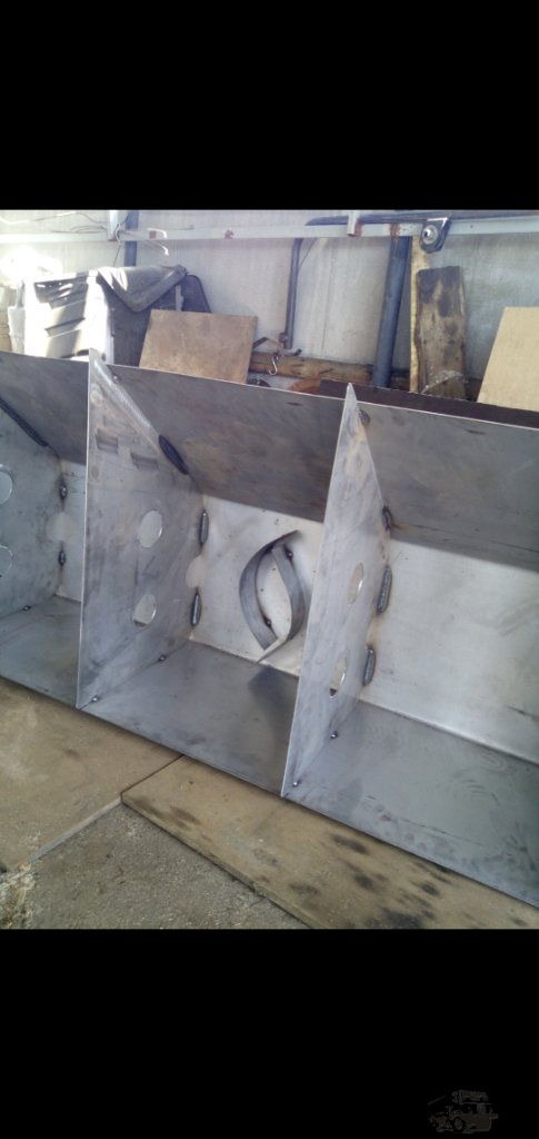

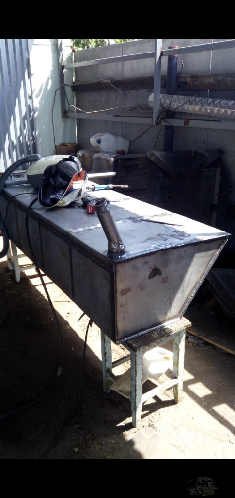

Итак, еще одно ответственное дело! Топливный бак! Ничего большого, подходящего мне по размеру не нашлось, решил варить сам! Бак хотел большой так как планировалась автономность в поездке... сначала хотел из нержавейки, но больно дорого стоит она! Сварил из холоднокатанного металла толщиной 2мм
Сварил, опресовал компрессором, покрасил! Стоит он в кунге, поперек машины! Входит в него порядка 400 литров!

Газ Егерь "зеленый"
Я еще на Патруле пришел к выводу что проще брать отдельные емкости под задачу а не варить два три бака на постоянку , у тебя грузовик 2 бочки по 200 литров с креплениями , и электропомпа , надо взял не надо оставил.

Газ Егерь "зеленый"

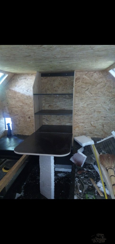

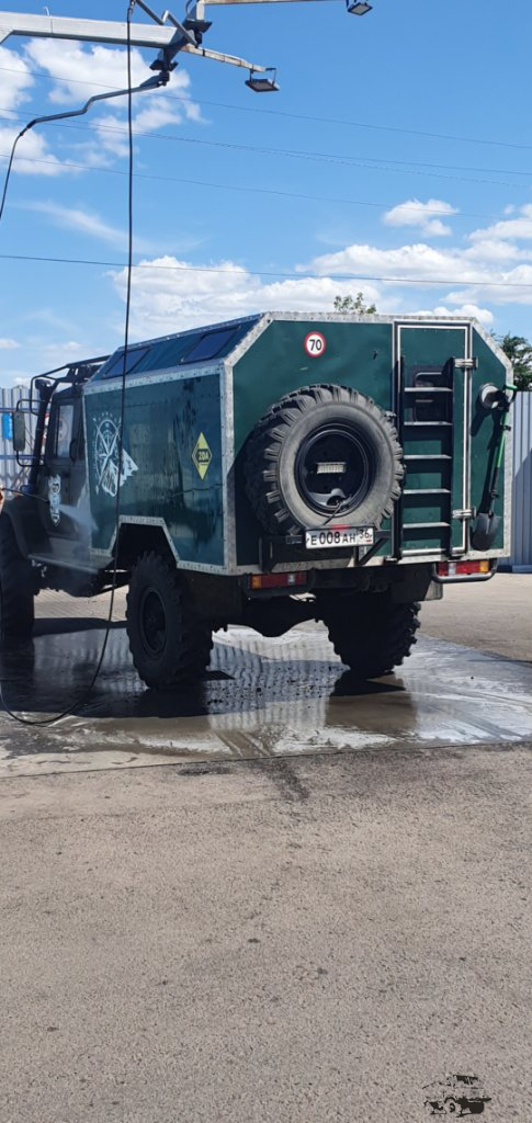

Собиралось, доводилось все по кунгу долго, так как в свободное от работы время, по вечерам ночам и выходным...
Двери, окна, стол, сиденья, рундуки, печька, запаска...
