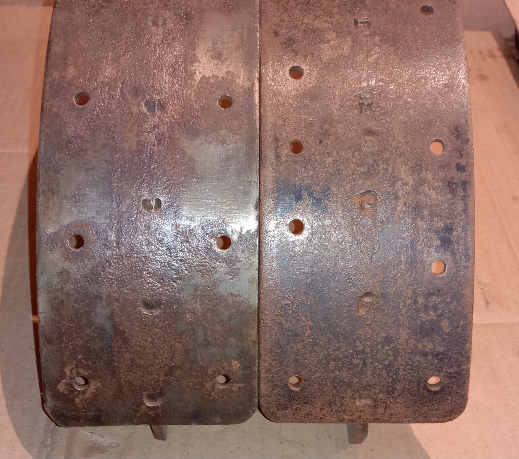

По поводу эффективности тормозов после брода,надо с накладками эксперементировать.Красные после воды совсем не тормозят и сухие не сказать,что сильно эффективные.Сношу красные,наклепаю серые,они должны эффективней работать,может сырые сколь нибудь будут после воды держать.

kolinz писал(а): 15 май 2025, 13:08 Сношу красные,наклепаю
С нашими пробегами это прям нетривиальная задача колодки сносить

Я себе мозги на счёт тормозов не парю,у меня даже руки не чешутся их переделывать,настолько они беспроблемно работают.Вакуумный насос у меня стоит штатно на двигателе,а подвести колодки мне не влом,машина высокая,проблем подлезть нет.Но накладки я когда нибудь переклепаю на серые.Они,по ощущениям помягче тормозят замедляют не резко.Красные как то мудно на пустой машине работают.Тихонько тормозишь,не тормозят,чуть придавишь,колом встают.

kolinz писал(а): 15 май 2025, 23:05 Но накладки я когда нибудь переклепаю на серые.
Серые идут не просверленные или нет? Сколько привозили все были с отверстиями с завода, в итоге если просверленные то к ним нужны и сами колодки железные, так сказать нового образца, потому что нормально пересверлить не получится.
kolinz писал(а): 15 май 2025, 23:05 Красные как то мудно на пустой машине работают.Тихонько тормозишь,не тормозят,чуть придавишь,колом встают.
Не знаю у меня всё чётко с красными, что пустой что гружёный тормозят нормально, хоть тихонько придавливаю тихонько и берут, у сухих чувствительность хорошая, лично я ими доволен.

TIGER 74,Как клепать буду,узнаю,какого образца колодки.У меня накладки красные,по две штуки на колодку.По ходу какой то переходной вариант.
