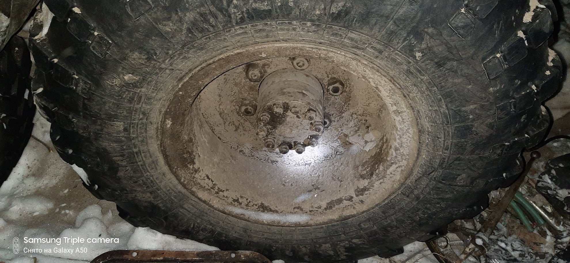

Расстояние между резиной

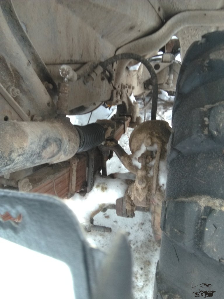

Еще фото

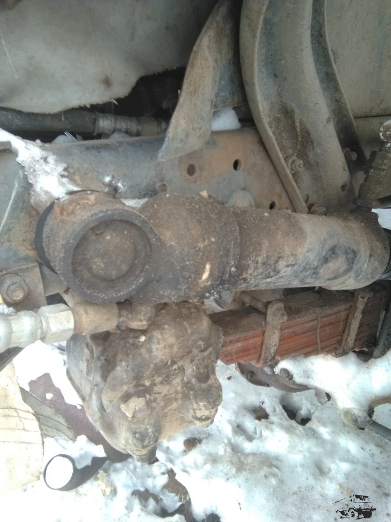

Гидроусилитель
