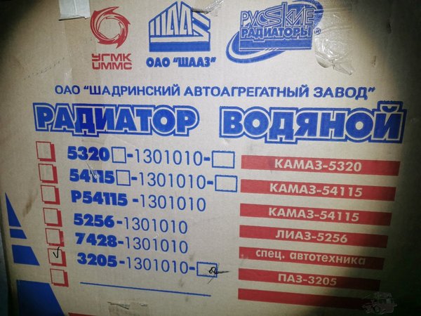

Вот такой радиатор, у меня на ГАЗ 66 стоит. выемка внизу у него есть. Кривой стартер проходит.
