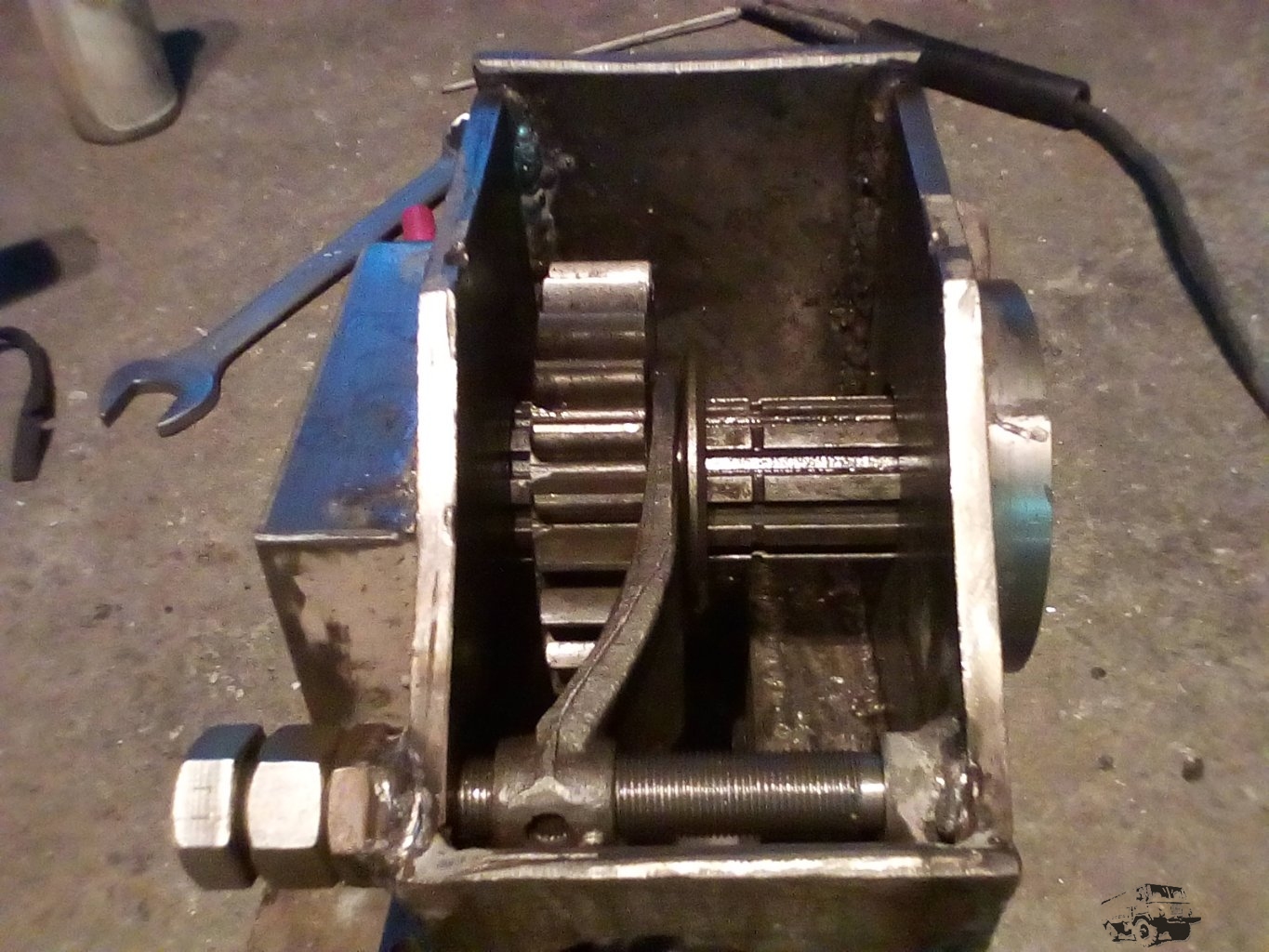

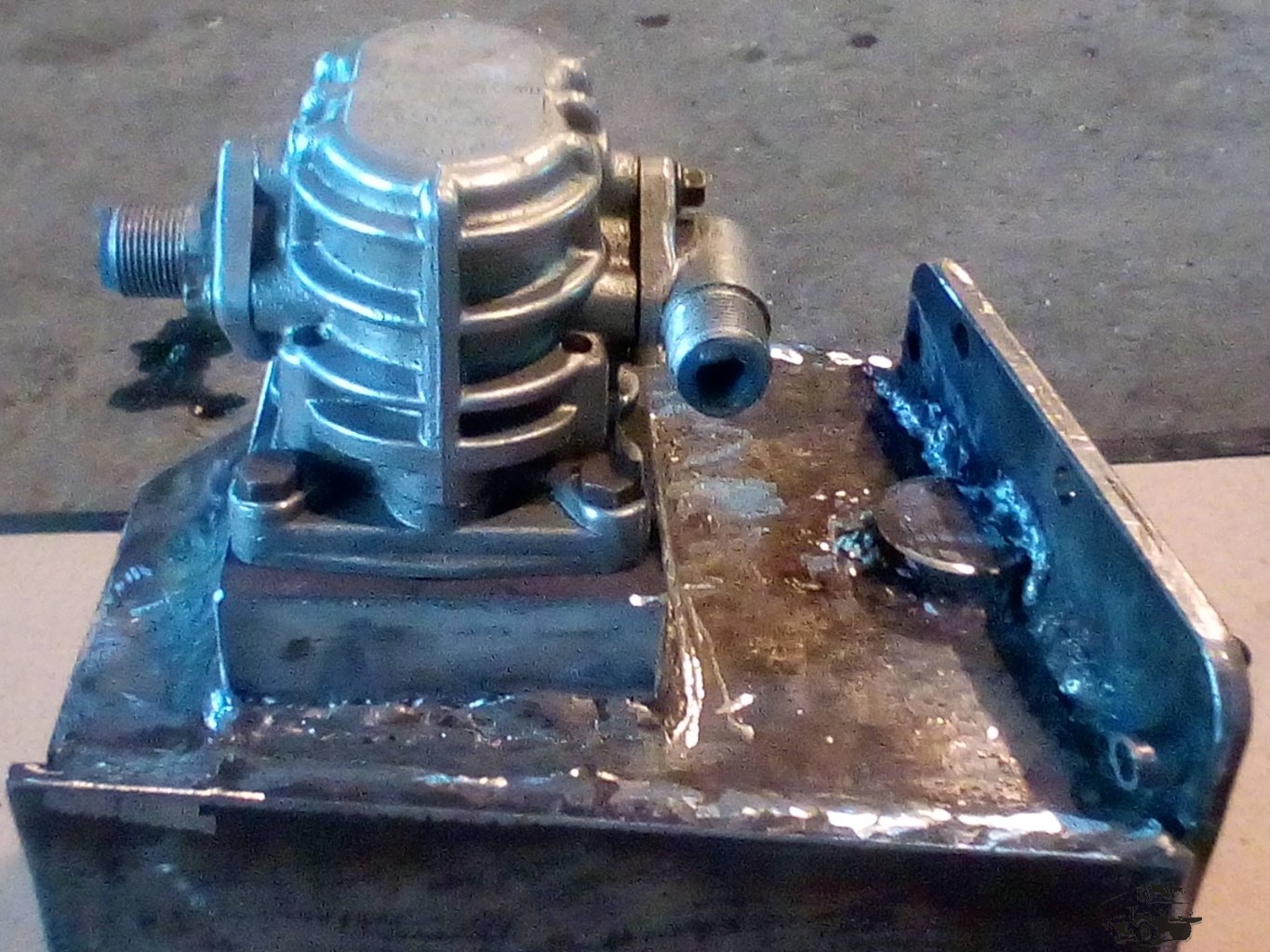

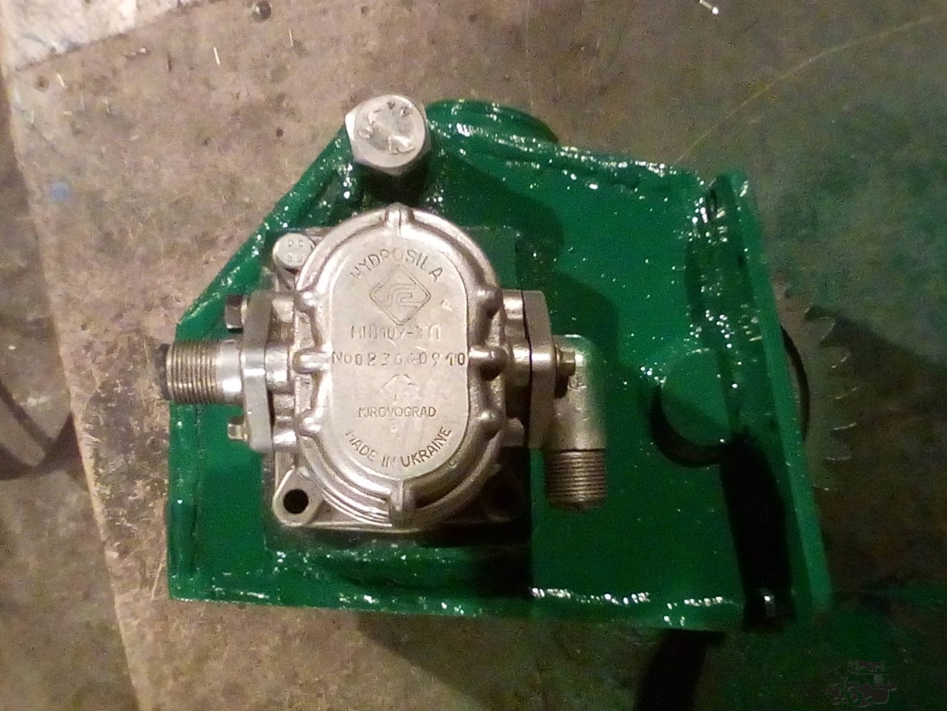

Установка нш-10 на раздатку.
Вот такой необычный механизм включения получился.
Открутив боковой болт, отверткой вращаем шпильку тем самым включаем или выключаем нш насос.

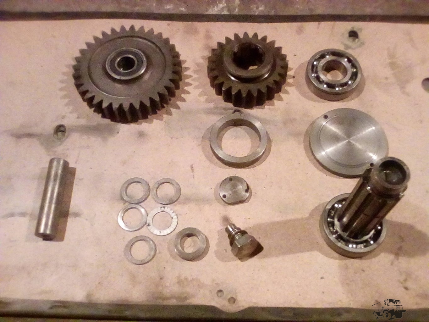

Вот внутренности перед установкой, корпус полностью обварен ,завтра будет окончательная сборка.

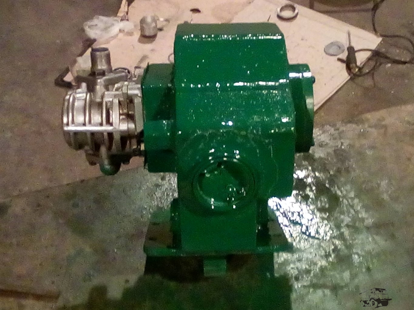

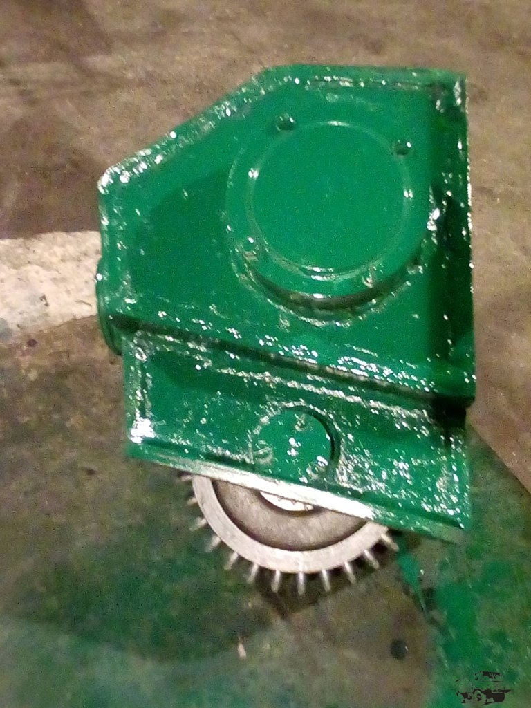

Собрал,покрасил.

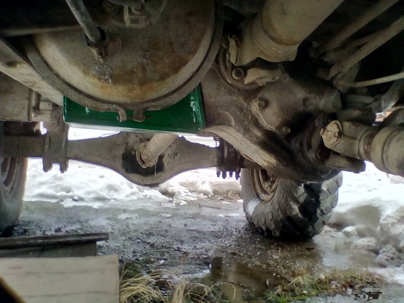

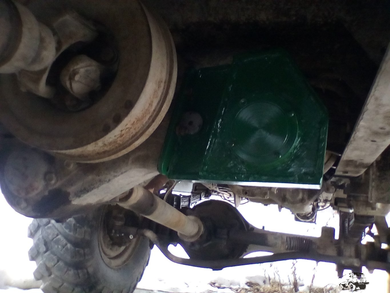

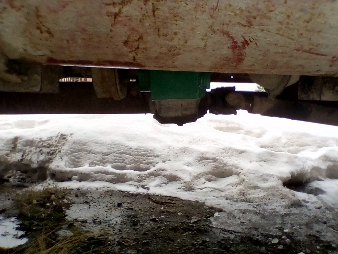

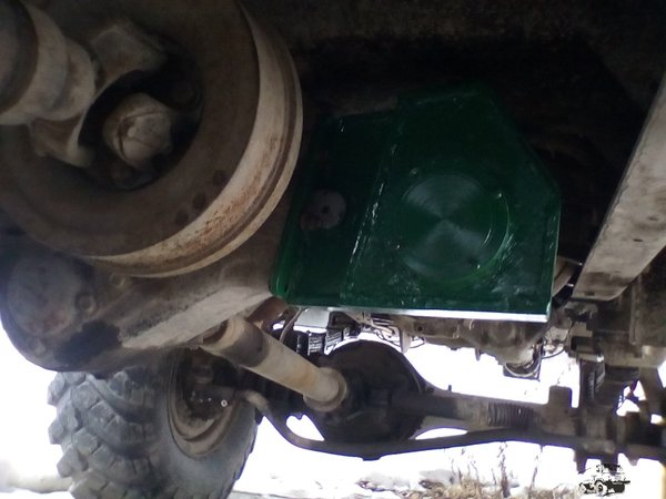

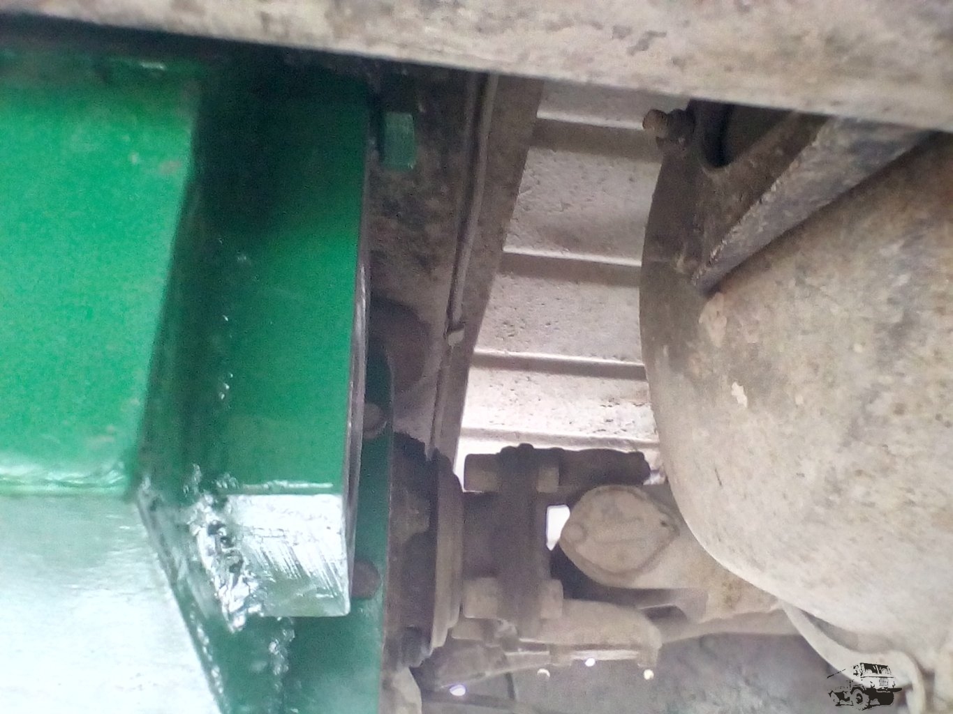

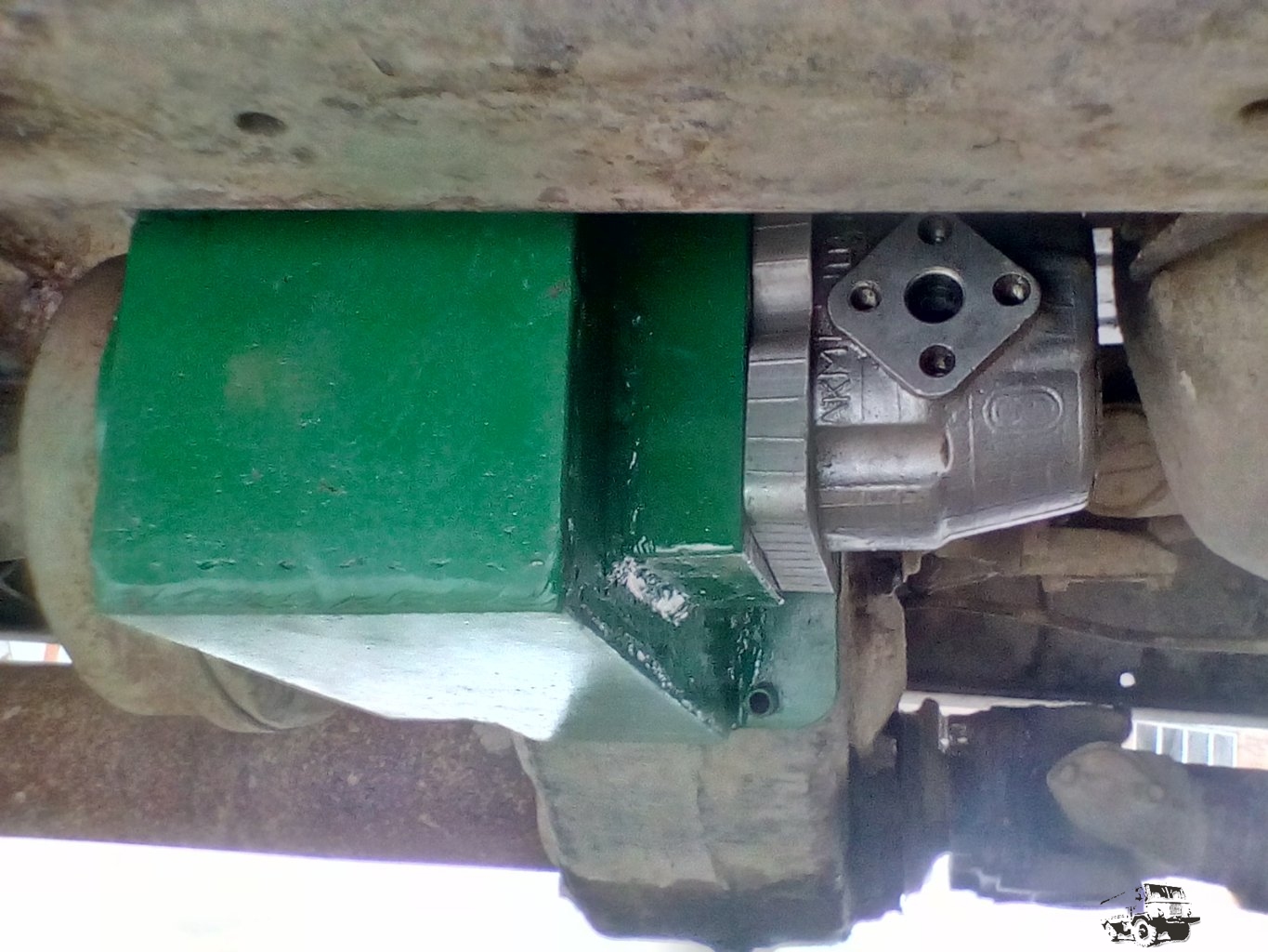

Установил для проверки зазоров, а то ведь год назад размеры прикидывал.
Ну попал удачно!!!!
НШ насос снимается и устанавливается легко, вакуумник не мешает.
Ну попал удачно!!!!
naxal писал(а):[post]399540[/post] Вот такой необычный механизм включения получился.
Открутив боко
Думаю будете переделывать его, неудобно и долго включать, имхо. Если конечно вы будете включать чаще чем пару раз в год
Насос не крутится при прямой передаче в раздатке. где то выше писал про это.
При нейтральном положении в раздатке, то есть машина некуда не едет пользуйся краном
И на пониженной передаче насос будет работать.
Можно было совсем упростить и не делать шестерню привода насоса скользящей.
Пусть она стоит на одном месте на валу, и вилку тогда не надо ставить и лишние отверстия делать .
Очень классно!
Но можно было заморочится, перенести вакумник и поставить НШ 32. Ну это только моё мнение основанное на том, что мощный насос лишним не будет. А в целом очень красиво и логично в изготовлении!
А на привод включения, при необходимости, можно будет повесить редуктор от дворников с моторчиком и его вполне хватит что-бы вращать болт при необходимости. Мощности там хватит. Люди приделывали на домкрат от ВАЗ 2101 и этим домкратом машину поднимали с помощью моторчика от дворников .... ну или смотреть на редуктор со стеклоподъемников. Там и вращение вперед-назад предусмотрено сразу.
