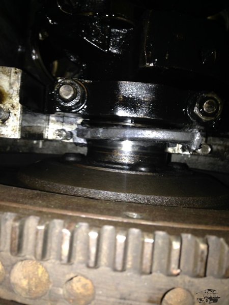

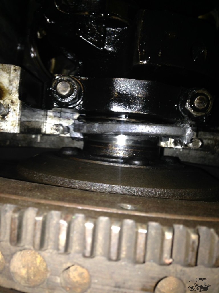

Видимо, прежний владелец установил не разрезаную пополам, а целую набивку. Т.е. кольцо. Вобщем, не вышла набивка. Один край защемлен. Съездил в магазин. Купил мерсовскую, что с зеленым силиконом в середине.
Завтра буду изобретать кривой скальпель!

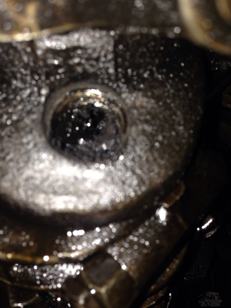

Затем, по совету друзей, отвернул пробку коленвала, назовём её номер 1. Сажи было столько, что закрыло пробку!
Теперь, чтобы почистить остальные три, необходимо снять бугеля коренных?! Подскажите пожалуйста, верным курсом иду?
А если освободил почти все коренные, имеет ли смысл сделать ревизию и, при необходимости, заменить?
Прошу совета!
Прошу совета!

Вот так выглядит первая пробка. Точнее, то, что под ней.

Да. Правильным путём.. Если колено без задиров, а вкладыши подизношены то заменить на новые или пром. размер, что всяко и лучше и давление подопрёш повыше, и под пробками каналы вычистить.. Ну и ресурс соответственно повысить сурьёзно..
А главное как я и говорил поковыряй первый канал который и оказался забитым. Остальные будут менее забиты, но их тоже поковырять..
Может при хороших корневых вкладышах-шатунные будут не очень, поэтому их тоже открути.. Таким образом вроде как низ откапиталил
А потом глядишь надумаешь головки снять для ревизии верх сделаешь и кольца тогда заменить которые судя по коксу в колене могут быть подзагёгшими.. Так-же от масло съёмных сальников думаю мало, что осталось..
Не получилось отследить какой расход масла?
А потом глядишь надумаешь головки снять для ревизии верх сделаешь и кольца тогда заменить которые судя по коксу в колене могут быть подзагёгшими.. Так-же от масло съёмных сальников думаю мало, что осталось..Не получилось отследить какой расход масла?

Монтажкой за шкив снизу можно пошевелить колено. По поводу графитового кольца(сальниковой набивки), похоже что хрен ты его вытащишь оттуда полностью. Придётся всё разбирать
