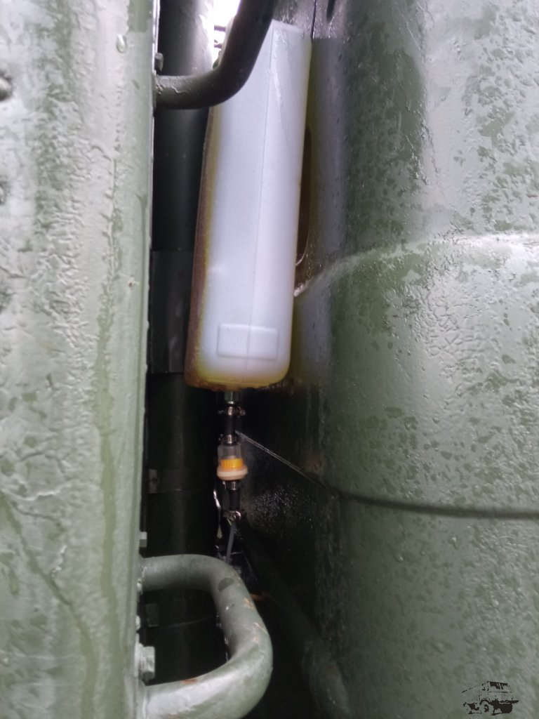

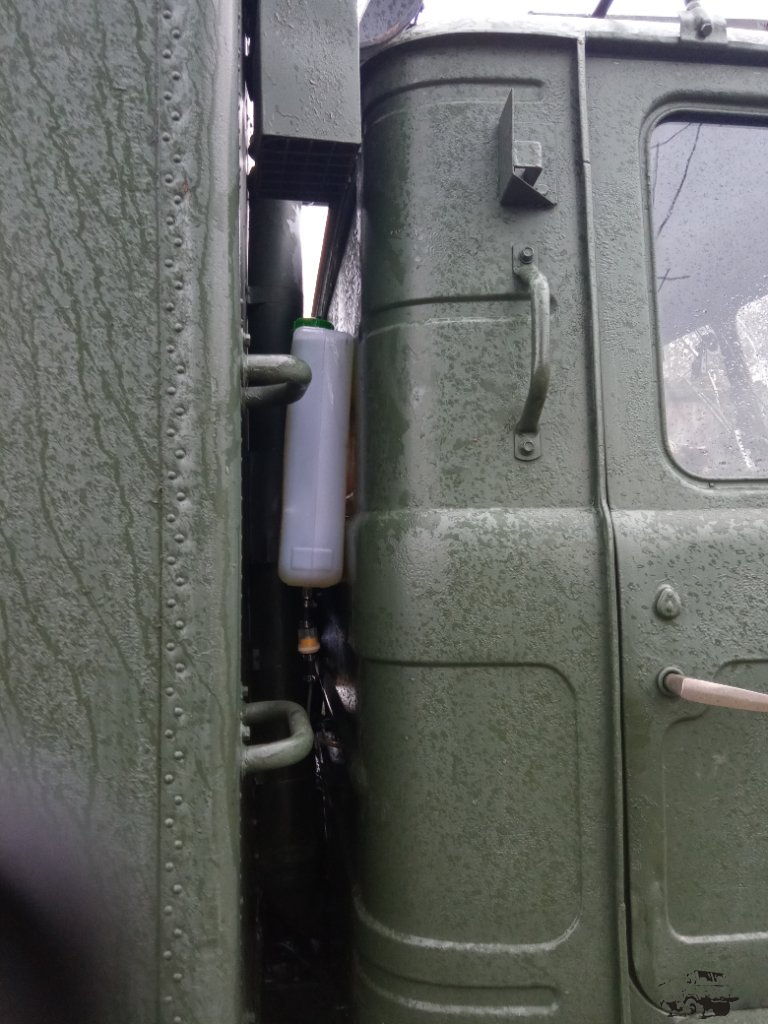

Что то мне подсказывает,зима всё таки придет.И в следствии этого ,дабы не дать дуба от холодов, заказал у ушлых узкоглазых автономку.
Да, и ещё, не было в запасе синей изоленты! :)

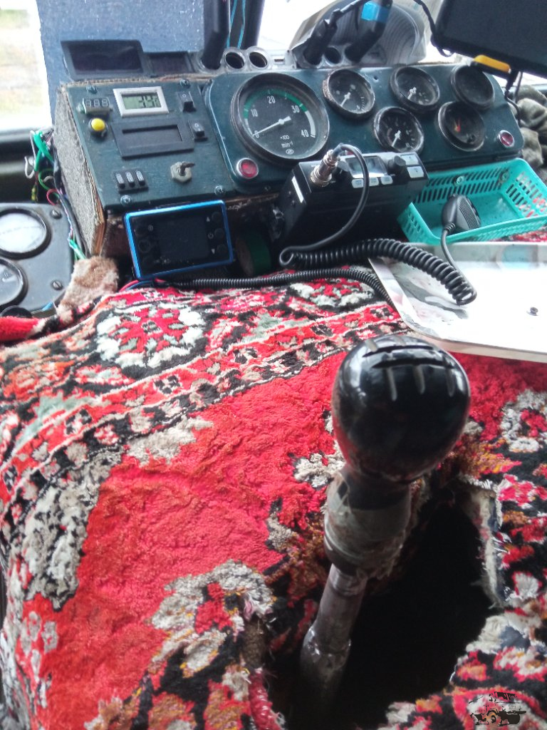

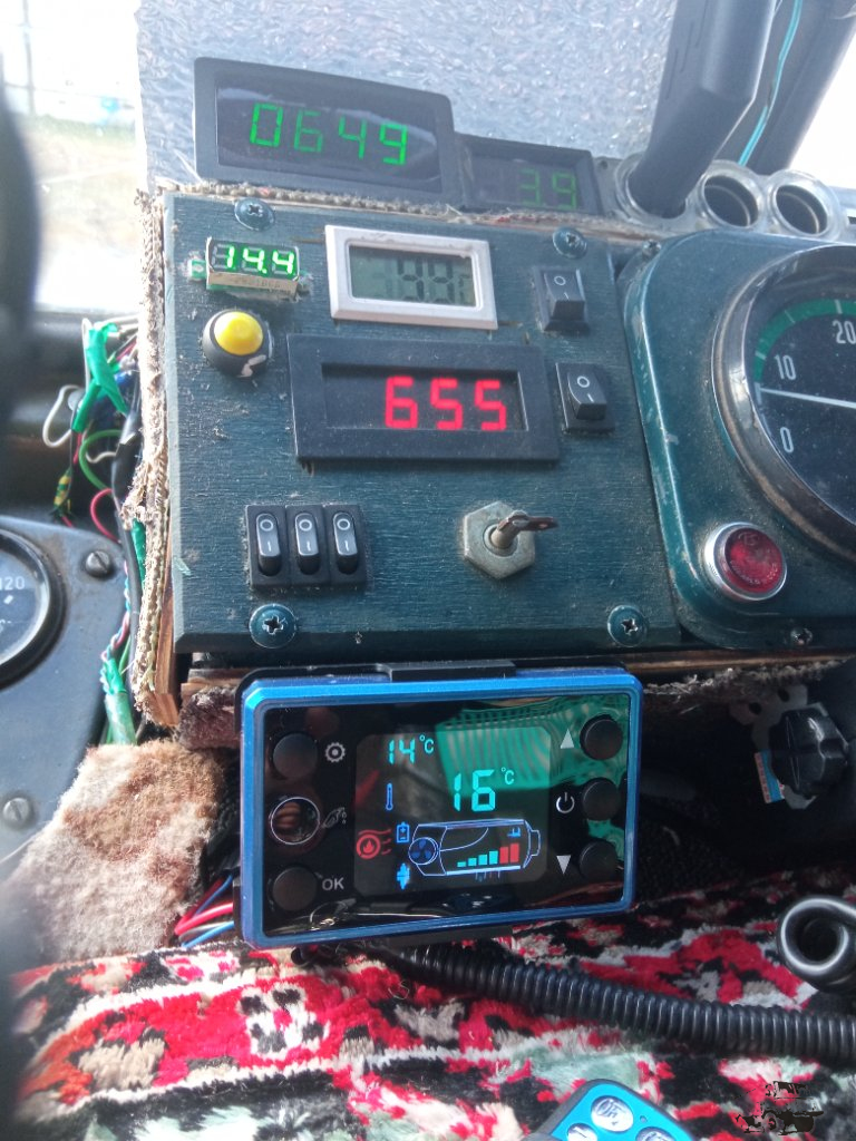

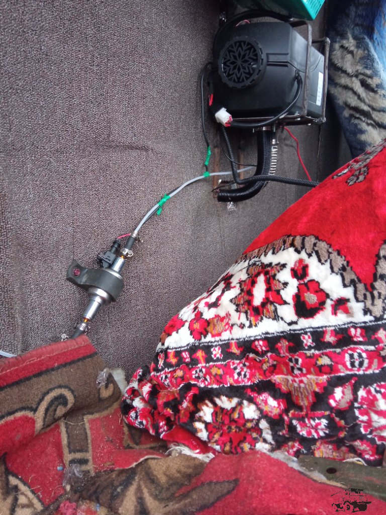

Запуск произведен,жара при заводских настройках,пришлось уменьшить температуру.Работает на ура!!

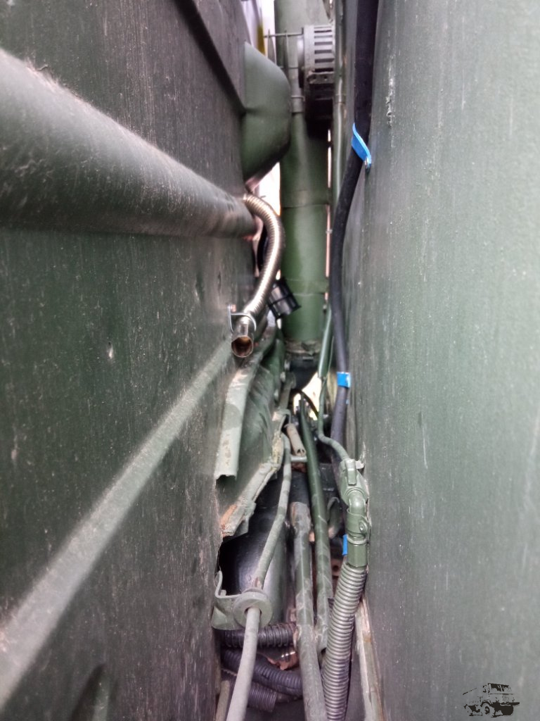

Газовый отопитель в Кунг АКОГ-3
Мне кажется Вы не поняли друг друга . Один спрашивает о заборе воздуха для обогрева , а другой отвечает о заборе воздуха для работы самой печки . Для работы печки воздух засасывается по черному патрубку в камеру сгорания , а выводится по нержи на улицу ( как на фото ) А вот сам воздух для обогрева можно и из кабины забирать , а можно с улицы ( что бы было меньше конденсата ) Судя по сетке на печке воздух берется в кабине ...

DESOTO писал(а):[post]424546[/post] задумался о правильности забора воздуха.
Допускается как режим с рециркуляцией воздуха внутри автомобиля, так и с забором наружного воздуха для обогрева. При заборе наружного воздуха он должен поступать из пространства, защищенного от брызг и грязи, и в него не должна попадать вода при преодолении автомобилем допустимых для него водных преград.
Воздух для горения нельзя забирать из помещений, в которых находятся люди. Отверстие для забора воздуха на горение не должно быть направлено в сторону движения. Его нужно расположить таким образом, чтобы в него не попадала грязь.
не заморачивайся,всё у тебя нормально,замутишь забор воздуха с улицы,она будет постоянно гонять ледяной воздух сквозь себя,датчик температуры будет видеть холодный воздух...,вообщем не мешай механизму,лучше не станет :wink:
