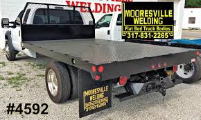

Так как машина предполагается как тяжелая техничка 3 варианта кузова у нас рама удлинена на 0,45м сзади монтажная длинна 3,6
1) Простой бортовой кузов от газ 3307 и в него маленький манипулятор поставить. Назначение трубы буровые таскать, снегоход и запчасти на другую технику.
2) Кунг высокий от газ 66 тоже таскать барахло топливо, масла, снегоход ну и при желании переночевать можно.
3) Платформа плоская типа эвакуаторной с креплениями под разные навески: Будку, тент и тд. типа такой https://encrypted-tbn0.gstatic.com/imag ... MPKCW_c_2A

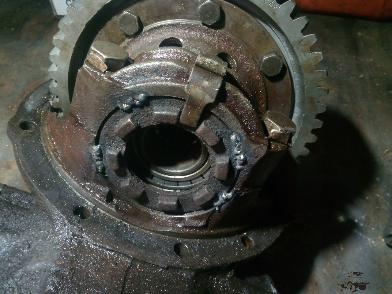

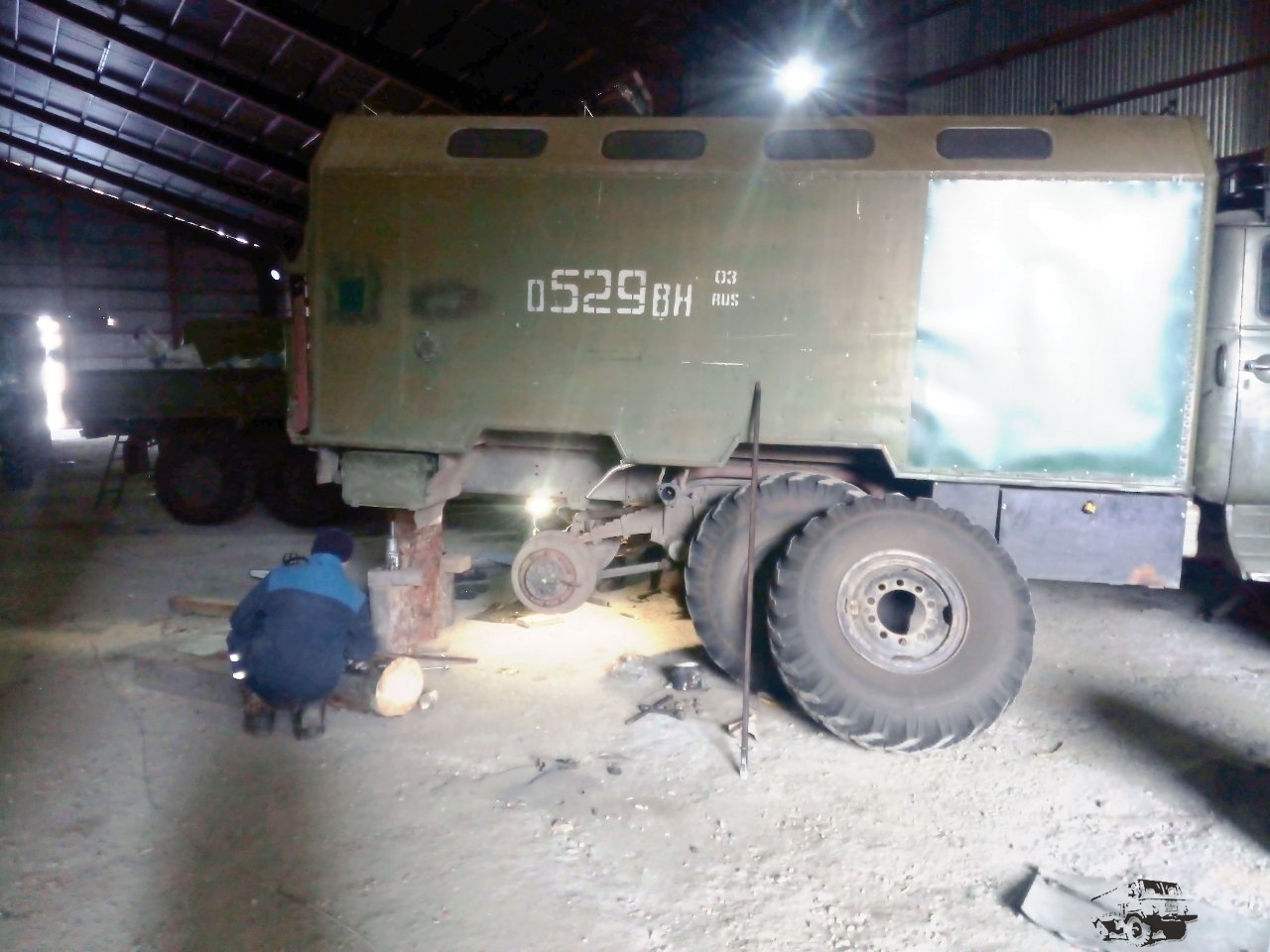

Первая звезда наших мазутных будней это Урал 375 с ДВС 236 во время полевых работ заклинило задний мост, пришлось снять задний кардан и полуоси, и выезжать на урале 6*4. При разборке выявили, что выдавило бугельную гайку (машина с хранения в мост не лазили гайка стояла на медных подкладках под резьбу) и большая шестерня сместилась по конусному подшипнику и разворотила все внутри. Решением стала покупка новых шестерен, подшипников и попытка найти новый корпус редуктора за адекватные деньги, но пришлось собирать в старый корпус и бугельную гайку зафиксировали сваркой (сварка ПА проволока ПАНч 11). как оказалось бугельные гайки почти все уникальны по резьбе и одна взамен другой не подходит (нам не удалось подобрать из 10 магазинских и 5 с разборки).
Но по зилу пока телодвижений мало, зато есть материалы по другим Машинам.

Фото по ремонту урала.

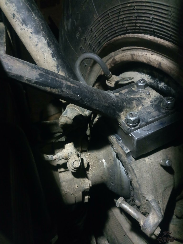

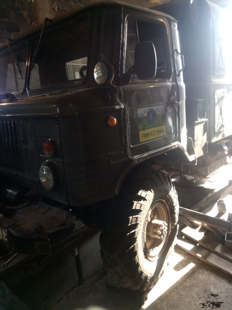

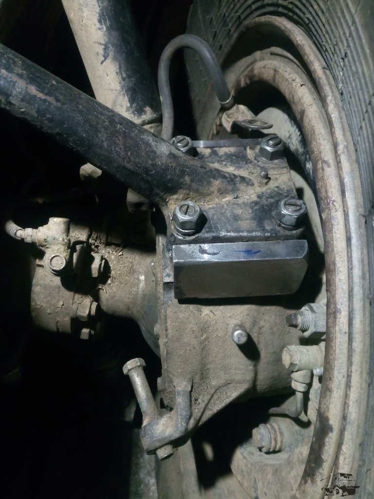

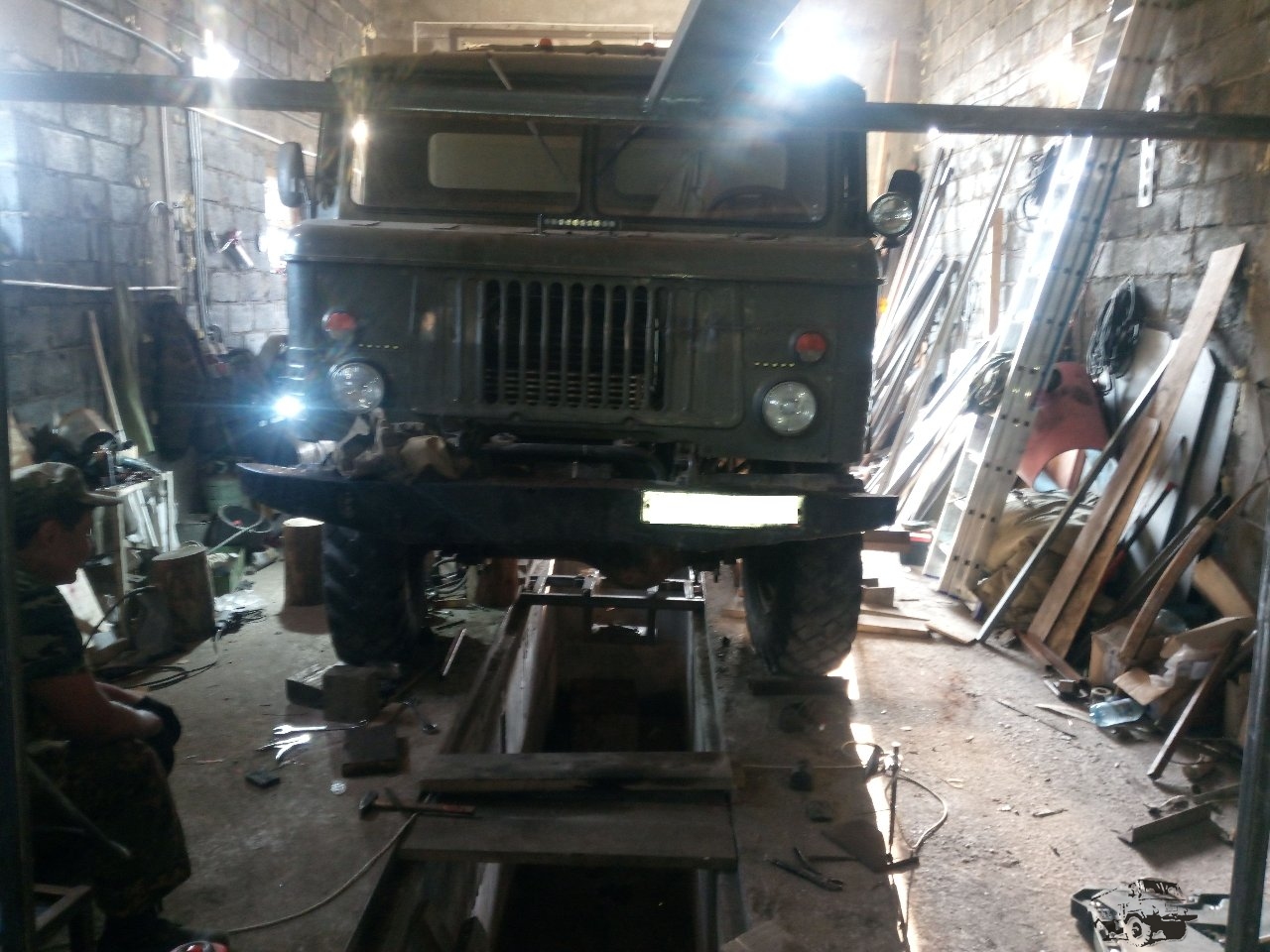

В июле из полей вернулся наш многострадальный Газ 66 с д245. Его полевые работы были героическими и без превозмоганий не обошлось. Сперва оторвало крепления радиатора и тот попал под вентилятор, как результат треть радиатора заглушили. Потом сдох компрессор. И в завершении выяснилось, что поддон двс имеет тесную связь с картером моста и результатом их встреч стал потресканный поддон и пробитый картер сцепления. И в самом завершении из сваренного установщиками двс (Лучшая в регионе контора) впускного тракта отпала окалина и еще свякая фигня и прикончила турбину уже на подъезде к к городу. В общем Шишарик вернулся почти убитым, но несломленным. В добавок еще вылезли проблемы ручником, там оборвало колодки (заклинило грязью).
В итоге Шишарик был поставлен на внеплановый срочный ремонт ("все для фронта").
По итогу сделано: 1) Куплена и установлена новая Турбина чершка без клапана
2) Куплен и установлен 3-х рядный радиатор от ПАЗА
3) Перебраны передние рессоры-добавлены 3 листа (2 длинных через один после коренных и один в самый низ), морда поднялась на 8 см, зазор между мостом и поддоном увеличился и 8 до 15 см.
4) установлены отбойники на раму от камаз 4310
5) сварен новый впускной тракт из нержавейки и собран на силиконовые пайпы от китайских грузовиков.
6) заменены разбитые втулки в осях опрокидывания кабины
7.) изготовлена проставка под рычаг поворотного кулака.
