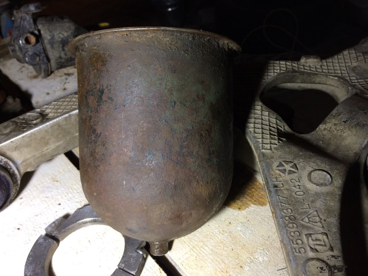

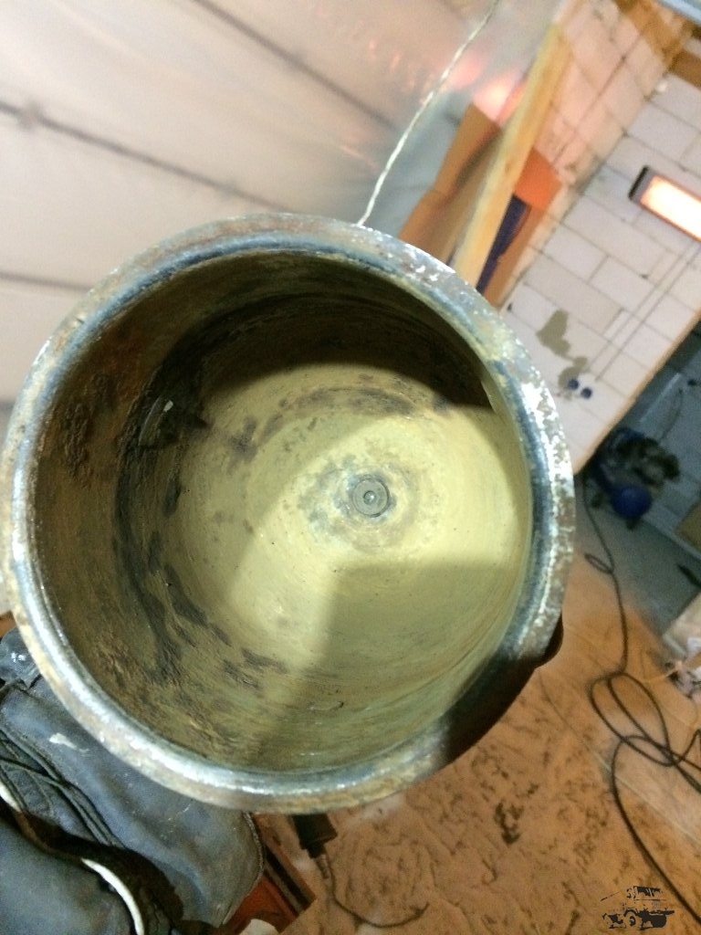

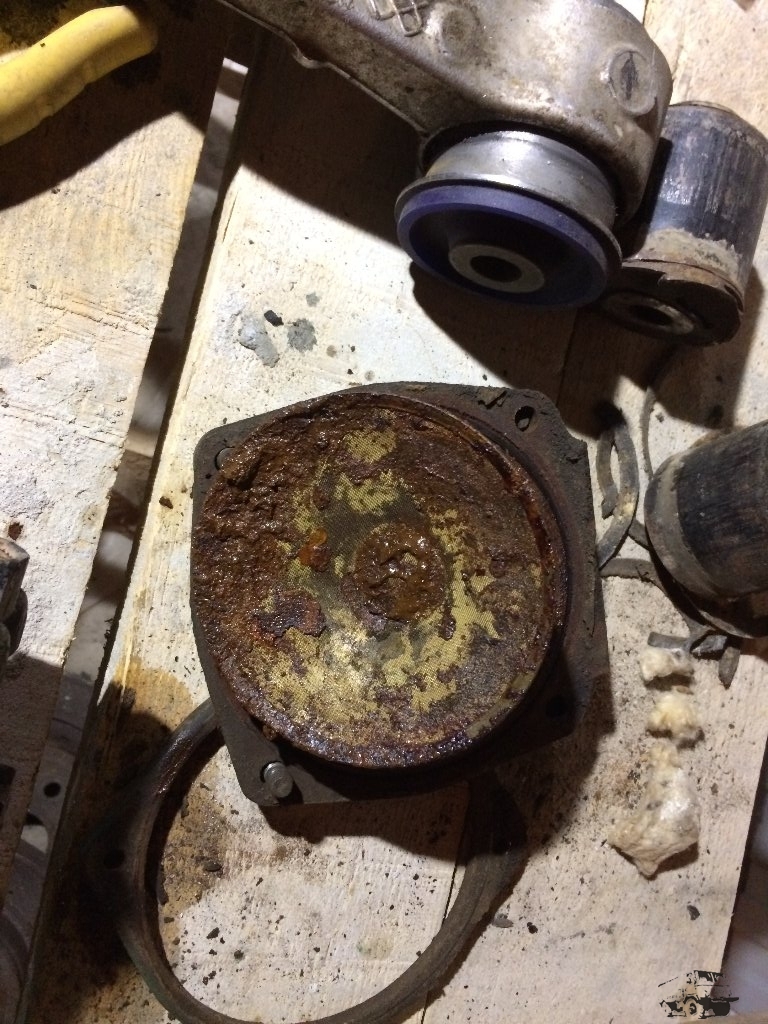

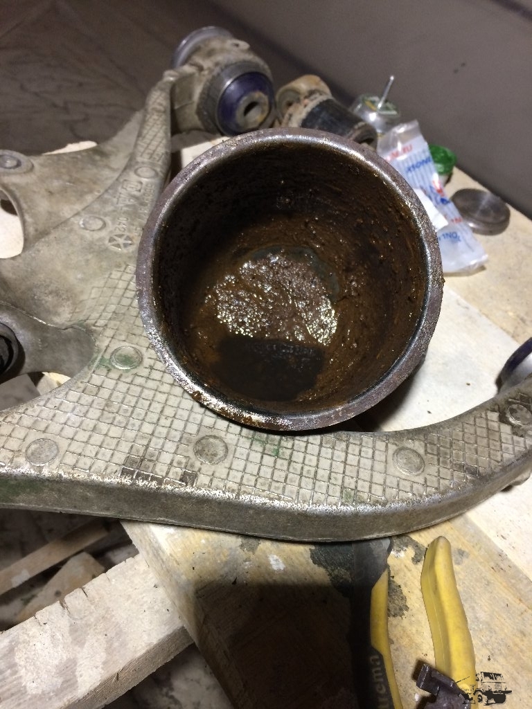

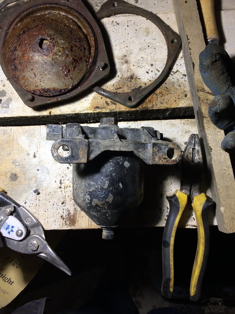

Сегодня немного шаманил с машиной. При покупке ФГОТ был выброшен из системы и стоял обычный маленький фильтр от классики. Состояние у него хорошее, но решил поставить от Камаза.
Он побольше(раза в 2-3), присутствует распределитель топлива + успокоитель. Но сомневаюсь в очистных способностях сетки в ФГОТе Камаза, подскажите пожалуйста (740.1105020-01 это артикул этой сетки) пропускную способность (в микронах же,да?)
На разборке купил ФГОТ:
Корпус не течёт и ладненько, сливной болт слизан до ровного, но это не проблема. Отмыл его чтобы посмотреть уже более детально:
Крепление ещё пока не смотрел, но не думаю, что он не больше зиловского бака...
Смысл данной переделки - машина будет редко использоваться и как следствие ржавчина в баке и остальные злоключения... В планах увеличить сечение топливных магистралей и поставить хороший фильтр тонкой очистки вместо штатного.Надеюсь это поможет избавиться в будущем от проблем с загрязнениями топлива.
